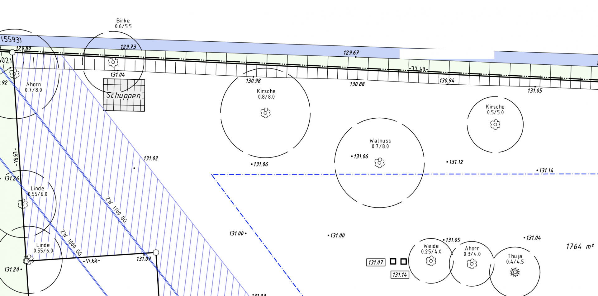

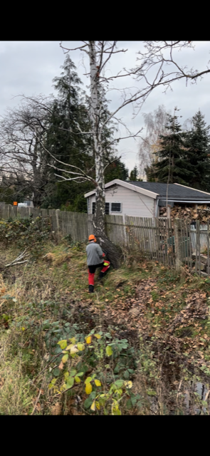

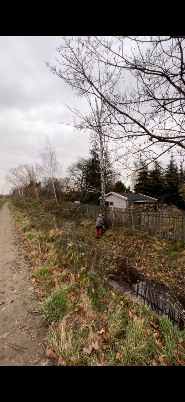

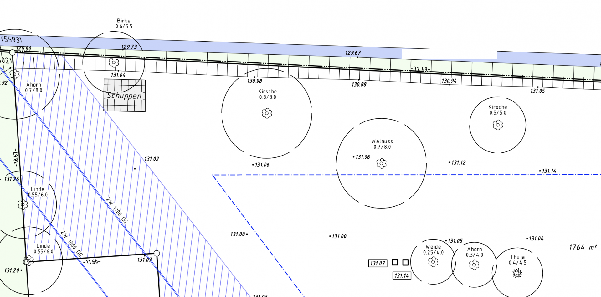

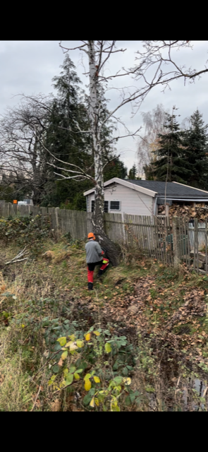

    Zur weiteren Info mal ein Foto (leider alt, ein aktuelles Foto macht keinen Sinn, da würde man nur beidseitig Brombeerhecke sehen) und ein Auszug vom Lageplan.
    Das Foto zeigt die Südwestliche Ecke im Lageplan mit der Hütte. Dort ist der Böschungswinkel noch etwas flacher, der Graben auch noch nicht ganz so tief wie weiter im Norden. Aber ich denke man sieht so erstmal worum es geht.
    Das Grundstück ist in Sachsen
    Edit://
    Etwas ergänzende Hintergrundinfos: der Zaun steht ca. 1m in das Grundstück hineinversetzt, ahnt man ja im Lageplan mit der Birke die im Bild gefällt wird.
    Vor ca. 20 Jahren, ist laut Fotodokumentation der Nachbarn der Böschungswinkel eher 30 Grad (rein optisch) und vor dem Zaun ist noch Gelände auf Grundstücksebene. Er wurde also nicht in die Böschung gesetzt. Der "Bachgrund" war noch nicht so tief im Boden wie jetzt.

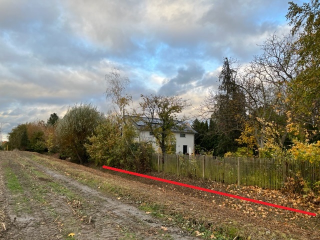

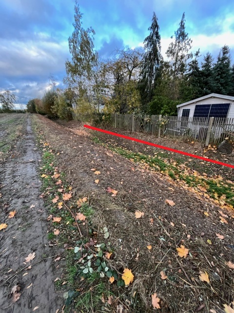

  10. #10 Fridolin77, 08.11.2023
    Fridolin77
    Fridolin77
    29.04.2023
    332
    114

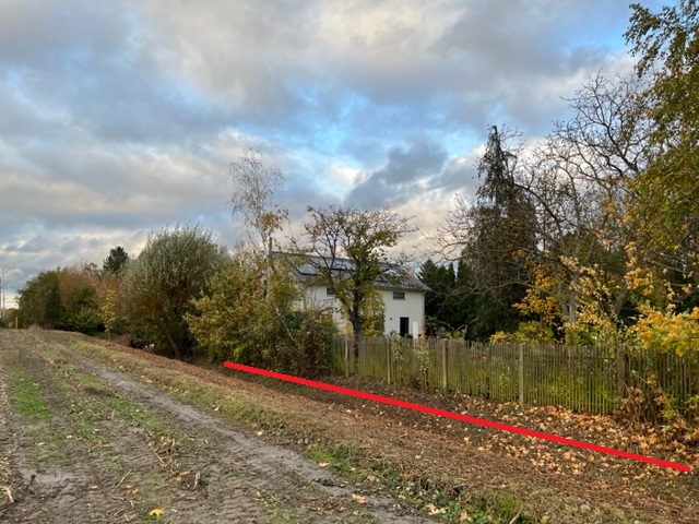

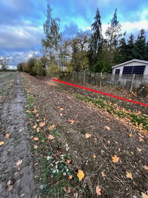

    leider noch keine neuen Infos. Anbei aber mal zwei Fotos. Die UWB war wohl mal so freundlich die Brombeeren zu entfernen, sodass man aktuell wieder mal was sieht (rot ist der etwaige Grenzverlauf)
    Ich vermute, dass durch die fortwährende Bestellung des Feldes mit schweren Maschinen immer wieder "Gelände" nach Bild-rechts abrutscht und daher der Verlauf künstlich verschoben wird?

    Auf den Bildern ist doch wunderbar das V-Profil zu erkennen, das schnurgerade verläuft. Da sehe ich keinerlei Ausbrüche oder Verwerfungen. Der Graben liegt noch genau so wie er gebaut wurde.
