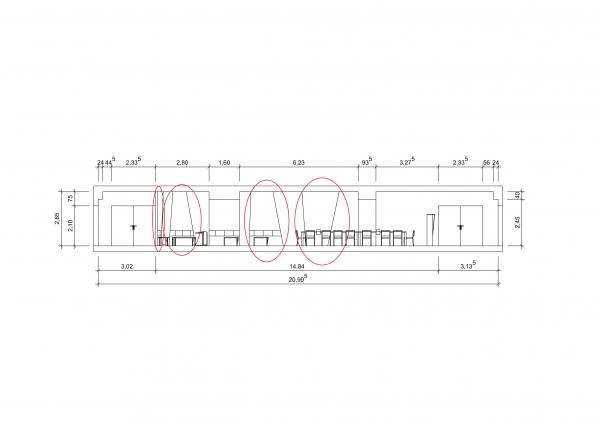

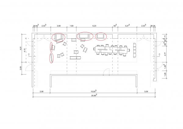

    ich muss für meine Bachelorarbeit eine Kostenaufstellung machen. Unter anderem müssen 2 Trockenbauelemente als Wandscheiben in einen Raum eingezogen werden. Die Wanddicke sollte etwa 10cm betragen. Beide Elemente haben eine Breite von 1m bis 1,5m wobei zwei Elemente als Wandscheibe(nur an Decke und Boden anschließend) frei im Raum stehen und 3 wie ein Kasten vor eine bestehende Schräge wand gesetzt werden sollen. Die Raumhöhe beträgt bei allen Elementen 2,80m.
    Die im raum stehenden Elemente haben jeweils eine Breite von 1m und 1,2m. Zwei der vor der Wand stehenden Elemente sind 1,20m breit und eins 1,50m. Alle drei Wandelemente sind 70cm tief und laufen zur Decke auf 0cm aus, da die Wand in den Raum "kippt".
    Element 1= 280cmx10cmx100cm
    Element 2= 280cmx10cmx120cm
    Element 3(2x)=280cmx120cmx70cm
    Element 4=280cmx150cmx70cm
    Ich habe die Pläne als Dateien angehangen.
    Ich bräuche einmal die Materialkosten und einmal den Arbeitslohn.
    Ich würde mich über Hilfe sehr freuen.
    Grüße, Nina

    Vom BKI gibt es wunderbare Literatur mit Baupreisen. Diese sollte in einer (Fach-)Bibliothek vorrätig sein.
    Es wird dir nämlich nichts nützen, wenn wir dir hier Preise um die Ohren hauen und Du dann als Quelle angbist: Irgendwelche Deppen aus dem BEF, auf Anfrage, Juni 2012

    Vorsatzschale, Einfachständer, einseitig doppelt beplankt, Q2, CW-Profil --> 35,00 EUR/m²
    Einfachständerwand, zweiseitig doppelt beplankt, Q2, CW-Profil --> 37,50 EUR/m²
    Doppelständerwand, zweiseitig doppelt beplankt, Q2, CW-Profil --> 40,00 EUR/m²
    alles netto, Angebot 3 Monate alt, Materialpreise kannst Du dir selbst von den Seiten der Baustoffhändler fischen; damit haste dann auch den Lohnanteil.

    Vergessen habe ich nichts. Ich habe lediglich nur die Flächenpreise genannt. Die Zuschläge kann man sich ja wohl selbst zusammenkaspern.
    Deine Angabe des Stundenlohns an sich hilft der TE noch weniger weiter, da sie garantiert nicht weiss, wie lange man für 1m² benötigt.
    Ich weiss ja nicht, wie langsam Du arbeitest, aber einen qm reine Fläche (bei einer Raumwand) kriegst Du ja wohl in reichlich einer halben Stunde hin, oder? Damit passen doch die 35-40 EUR/m².
    Ich habe mir jetzt mal eben die Zeichnungen der Fragestellerin richtig angeschaut. Da wird das allerdings nichts mit "einfach" Da werden die Zuschläge das kraut fett (und ich meine richtig fett) machen. Garde die Dinge mit "schief" machens teuer. Vllt. sollte man hier mal locker vom Dreifachen ausgehen (Bastelzusachlag).
