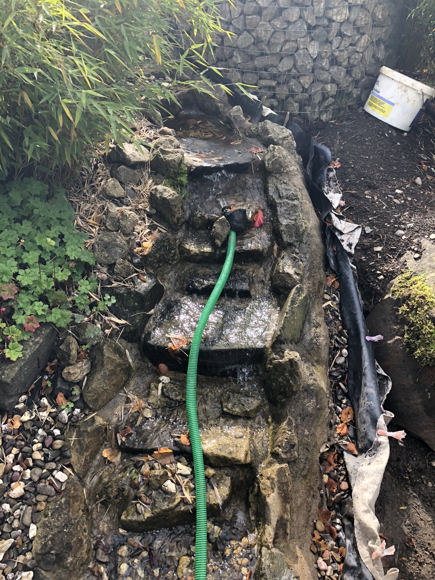

    ich hoffe hier im richtigen Forum zu sein.
    Vom Gartenbauer wurde vor über 10 Jahren ein wirklich toller Bachlauf von ca. 20 m angelegt, der nun leider undicht ist. Der Wasserverlust beträgt pro Woche ca. 1000 Liter, so dass verständlicher Weise Handlungsbedarf besteht.
    Wahrsch. Aufbau:
    Schotter
    Flies
    Split
    Flies
    Teichfolie von sehr guter Qualität
    Betonbettung teils mit eingelassenen Steinen
    seitliche Steineinfassung als Rand
    im Grunde korrekt und recht professionell, denke ich.
    Wir haben über 6 Monate benötigt die undichte Stelle ausfindig zu machen, können sie aber nun in einem Bereich der Betonbettung auf eine Länge von 50cm des Bachlaufes verorten. Wohin das Wasser aber versiegt wissen wir noch immer nicht.
    Wir gehen davon aus dass die darunter verlaufende Folie unbeschädigt ist weil eigentlich dort keine mechanische Einwirkung von aussen stattfand und sich das Wasser an dieser Stelle anderweitig seinen Weg sucht. Es bleibt also nur die undichte Stelle aus Beton an ihrer Oberfläche abzudichten.
    Wie, bzw. mit welchem Dichtmaterial kann man also Beton abdichten, der ständig mit Wasser in Berührung ist?
    Ich hoffe, ihr könnt mir einen guten Ratschlag geben und danke vorab dafür.

    Wenn in dem Bereich mit Bewegung zwischen den gerissenen Teilen zu rechnen ist: Aquariumsilikon
    Foto wär hilfreich, sonst Glaskugel
  3. SIL
    10.895
    4.225
    Auf Beton? Das hält..im Aussen Bereich und durchflossen hmmmm.. . hat @Fabian Weber dich angesteckt? Ich würde eher in Richtung Beschichtung tendieren PU oder Epoxy...

    Es erscheint mir unmöglich, dass die Folie dicht ist. Wo sollte das Wasser denn hin, wenn es durch eine dichte Folie aufgehalten wird? Ich bin jetzt kein Fachmann für Teiche, aber der Aufbeton kann doch hier unmöglich die dichtende Schicht sein. Wozu ist die Folie dann gut?

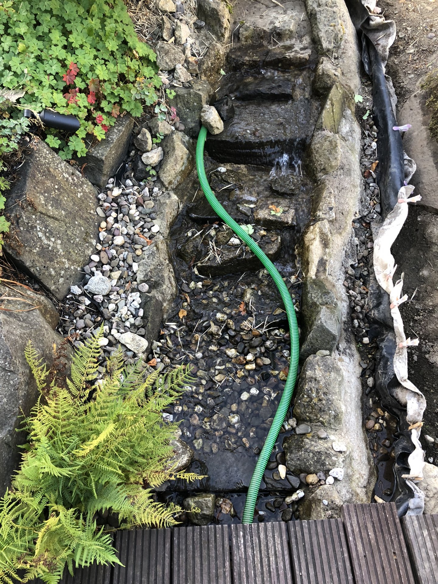

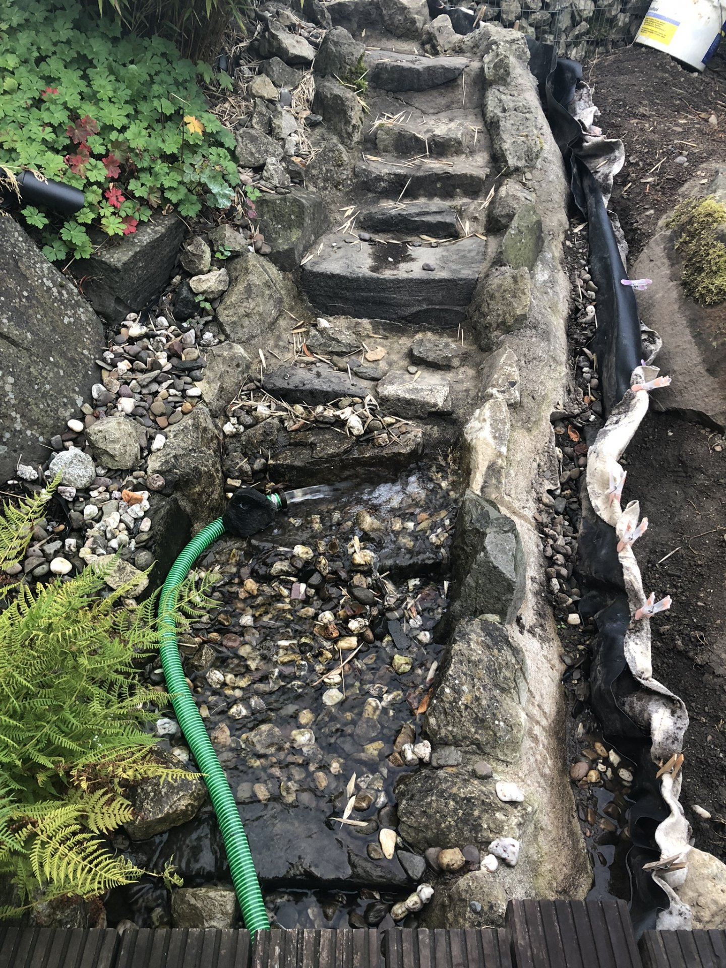

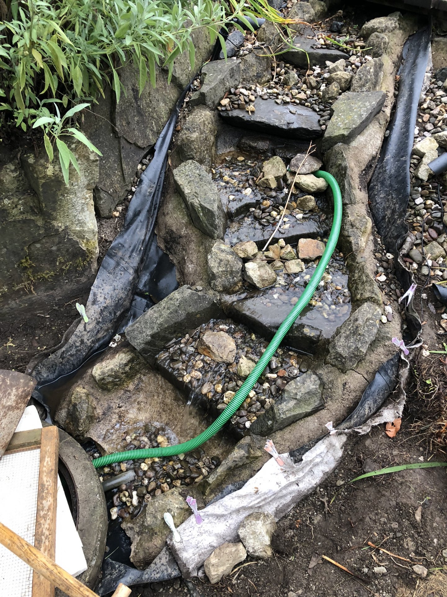

    anbei ein paar Fotos, die ich während der Suchprozedur gemacht habe. Auf dem Betonbett liegen natürlich noch Kiesel etc., die werde ich für bessere Detailfotos noch entfernen, wenn nötig. Die Folie ist auch gut erkennbar. Wie haben zur Suche seitlich alles freigelegt, weil wir dort die undichten Stelle vermuteten, können aber keinerlei Undichtigkeit stattdessen läuft das Wasser, wie es soll in die Folie bis zum Auffangschacht.
    Ja, wir können uns auch beim besten Willen nicht erklären wo hin das Wasser und insbesondere in dieser Menge versiegt, haben aber zumindest nun die undichte Stelle eingegrenzt. Wir können m.E. nun nur dort von oben abdichten.
    Nur wie?

    waren die Fotos hilfreich und könnt ihr mir nun noch einen Tipp zur Abdichtungsart geben? Ansonsten würde ich im Sommer einen geeigneten Epoxidharz an der betreffenden Stelle ausprobieren und den ermittelten Kaskadenbereich damit versiegeln.
