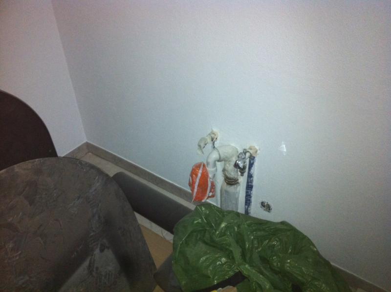

    Hallo nochmal,
    anbei ein Foto vom Wasseranschluss (leider ist die Küche gerade mit Baumaterialien vollgestellt, ich hoffe man sieht es trotzdem)
    Der Wasseranschluss ist zu weit rechts, deswegen muss der Geschirrspüler der ja scheinbar nicht direkt davorstehen kann (wird auch ein neues Gerät) auch etwas weiter nach rechts. Nun bleiben dann aber nur noch ca. 1,65m als Platz. Das heiß drei 60cm Unterschränke. Wir hätten gerne 60cm (Geschirrspüler), 80cm (Kochfeld mit Schubladen), 40cm (Schubladen). Auf die andere Seite vom Geschirrspüler kann der Backofen auch nicht, weil dort die Spüle ist und dahinter reicht der Platz nicht mehr für einen weiteren 60cm Schrank.
    Nur wie viel Aufwand ist es denn Wasseranschluss, etwas nach links zu legen? Bisher hab ich mit Handwerkeranfragen für so kleine Gewerke nicht viel Glück gehabt. Die haben wohl alle genug zu tun und selber machen kann ich es nicht.
    Ach ja, ein Keller ist unter der Küche. allerdings würde man das Kabel dann im Kellerflur auf jeden Fall sehen.

    Besser im kellerflur als ind er Küche.
    Allerdings den Wasser- und Abwasseranschluss um 30cm nach links zu verlegen, ist eine Kleinigkeit. Ist ja jetzt schon eine Auf-Putz Installation. Da brauchst nur 2 45° Winkel und ein Stück gerades Rohe für die Abwasserleitung, und etwas Kupferrohr oder Plasterohe in die Wasserleitungen einpassen.
    Wen interessieren die Kosten: Istd er Fehler des Küchenstudios. Hol einen Inst., der müsste das in 1 Stunde erledigt haben, und verrechne die kosten dem Küchenstudio (bzw. Abzug von der Rechnung)

    Nochmal: Warum kann die Küche nicht um das Maß tiefer werden, das dir fehlt dort wie geplant den Geschirrspüler hinzusetzen?
    Der Küchenheini wird sicherlich leichter und billiger ne tiefere Arbeitsplatte besorgen können als der die (höheren) Kosten einer
    Installationsfirma zu tragen, oder?
    Auf der gegenüberliegenden Seite der Küchenzeile würde ich aber auf die gleiche Tiefe bestehen.

    Die Küchenzeile tiefer bauen ist nicht optimal. Der Abstand zwischen den Zeilen beträgt eh schon nur einen Meter. Das soll dann nicht noch enger werden. Ich hab aber mal einen Installateur angefragt, der sagte auch, dass die Verlegung nicht schwierig wäre. Dann werden wir das wohl machen lassen. Die Steckdose sollte dann aber auch gleich etwas weiter nach links, oder? Sonst ist ja wie abgesprochen auch der Stecker im Weg...

    Das Problem ist NICHT der Platzbedarf!
    Hinter eine gewöhnliche Spülmaschine würden - bei geschickter Anordnung - ALLE benötigten Anschlüsse passen, OHNE die Maschine weiter von der Wand abzurücken.
    Aber gemäß Herstellermaßgabe sollen sie NICHT hinter der Maschine liegen, damit sie jederzeit zugänglich sind, ohne daß die Maschine dazu ausgebaut werden muß!
    Und das ist auch sinnvoll. Sonst führt z.B. jede (an sich kostenlose) simple Garantiereparatur zu Kosten, weil der Techniker seine Meßgeräte nicht einfach dazwischenklemmen kann.
    Also laß die Anschlüsse in einen benachbarten Unterschrank versetzen (das kann der einer Spüle sein, muß es aber nicht).
