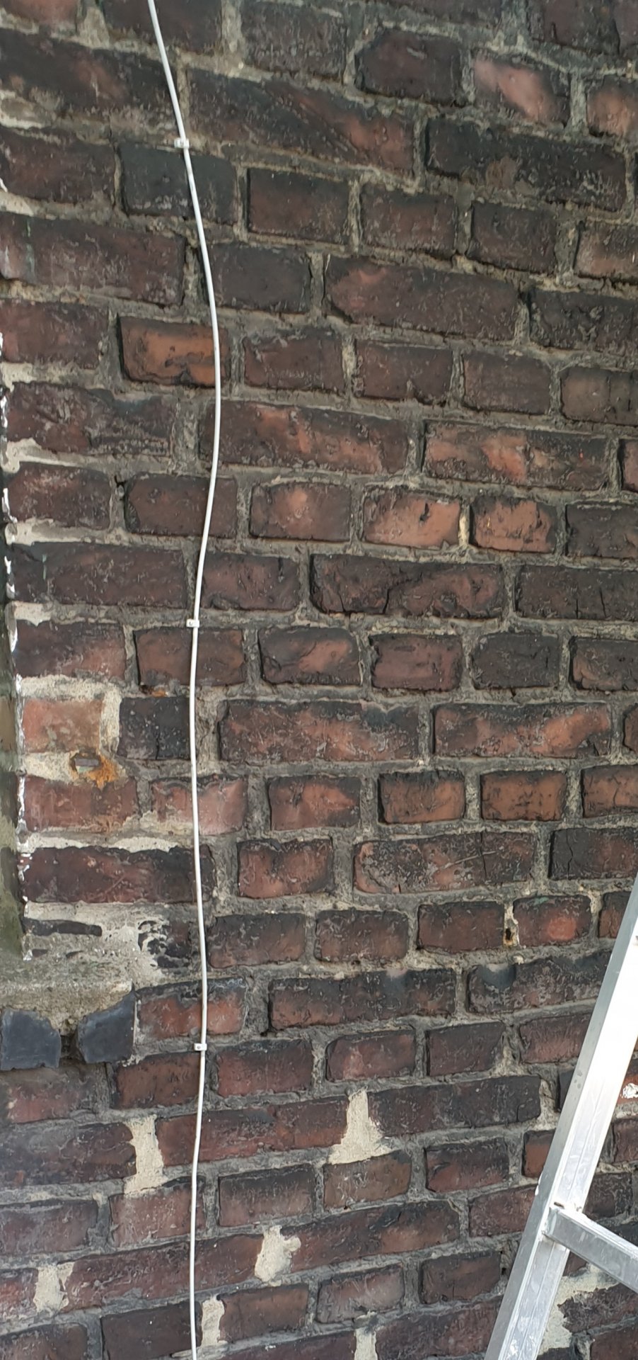

    wir sind gerade dabei, unser kürzlich erworbenes Häuschen aufzumöbeln. Baujahr 1890 und ich glaube, seitdem wurde an der Fassade nie was gemacht ;)
    Dementsprechend sehen mittlerweile auch die Fugen aus, welche ich auch mit den Fingern rauskratzen könnte. Daher muss dringend nachverfugt werden.
    Und da grad sowieso ein Gerüst steht fürs Dach und kommende Woche wieder schön werden soll... eigentliche beste Gelegenheit.
    Was den Fugenmörtel betrifft, bin ich mittlerweile durch die ganze Recherche doch sehr verunsichert. Dieser darf ja nun nicht zu hart aber auch nicht zu weich sein. Eigentlich wollte ich mir von Sakret den Trass-Kalk-Fugenmörtel besorgen. Ist das überhaupt der richtige? Oder lieber Luftkalkmörtel? Oooder was ganz anderes? Ich hab natürlich keine Lust, dass es erstmal alles ganz toll aussieht und in 2 Jahren fang ich von vorn an.
    Habt ihr da einen fachmännischen Rat für mich? Aber bitte keine zum selber mischen.
    Besten Dank für eure Hilfe im Voraus :)

    Den trasskalk mörtel kannst du nehmen.
    Aber du musst halt wirklich so um die 3 cm tief auskratzen und danach auch ordentlich ausspülen.
    Und beim verfugen nach dem einbringen mit der Kelle und nach einer gewissen Wartezeit, die Fugen mit einem Holz wieder aufrauhen.

    Danke für deine Rückmeldung.
    Bei meiner ganzen Recherche ist mir ja einiges immer und immer wieder begegnet. Aber aunrauhen mit nem Stück Holz so überhaupt nicht.
    Kannst du mir da etwas näheres zu sagen?

    Achso..... uuuuund, über welchen ungefähren Zeitraum sollte ich die neuen Fugen vor Regen schützen?
