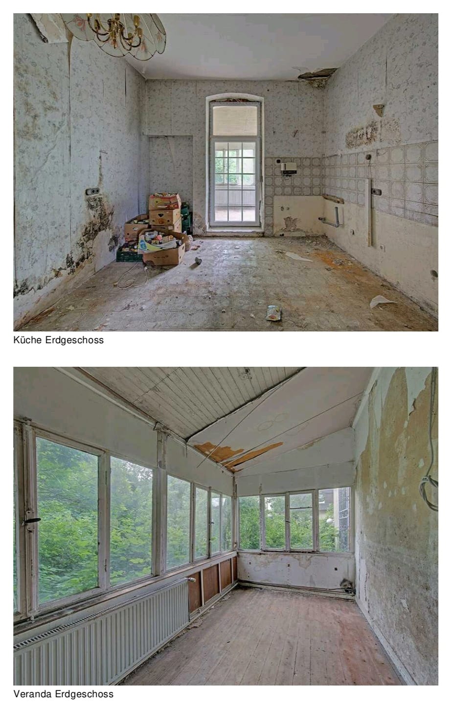

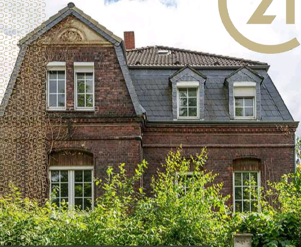

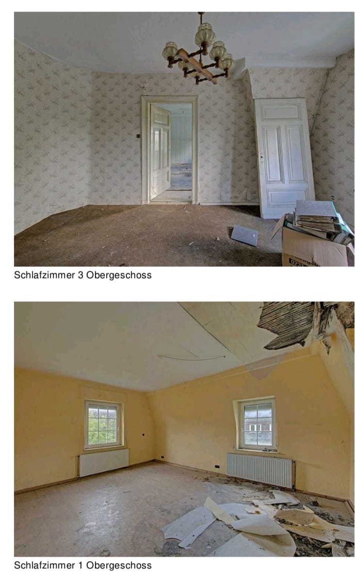

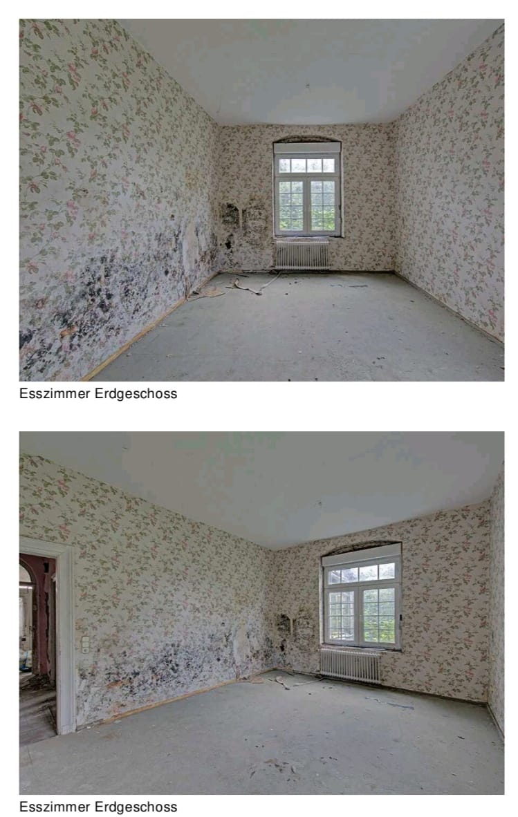

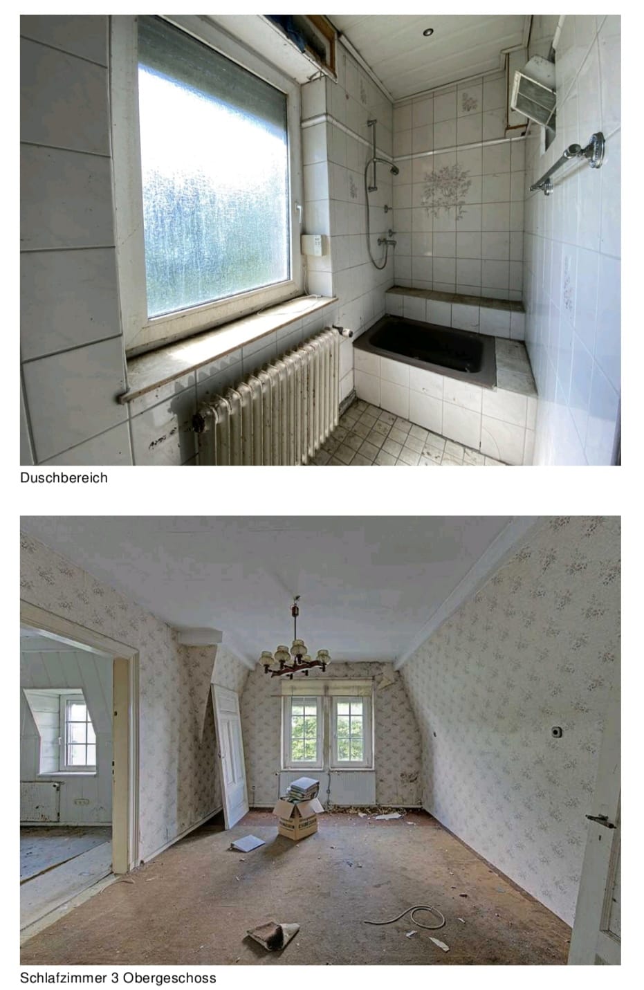

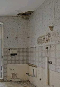

    Hallo, ich bin der Neue.

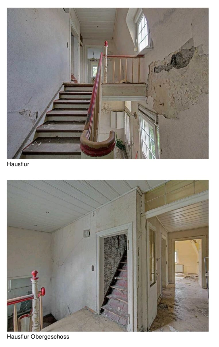

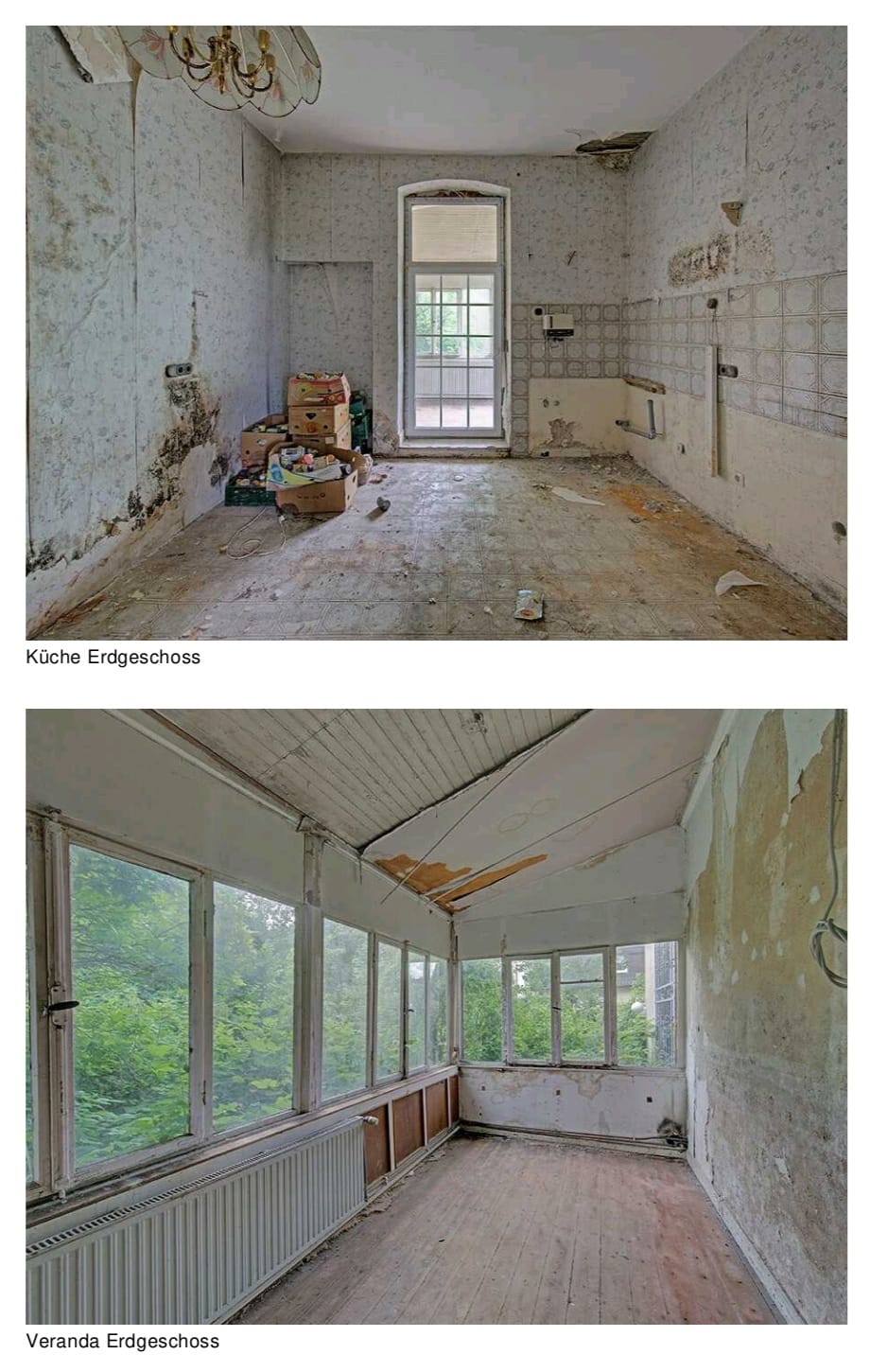

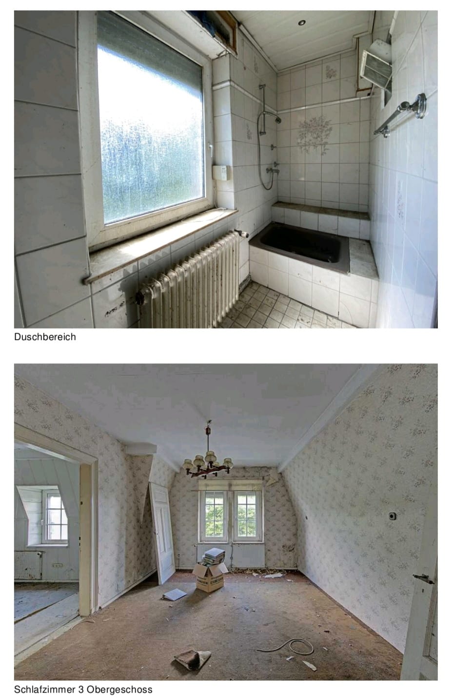

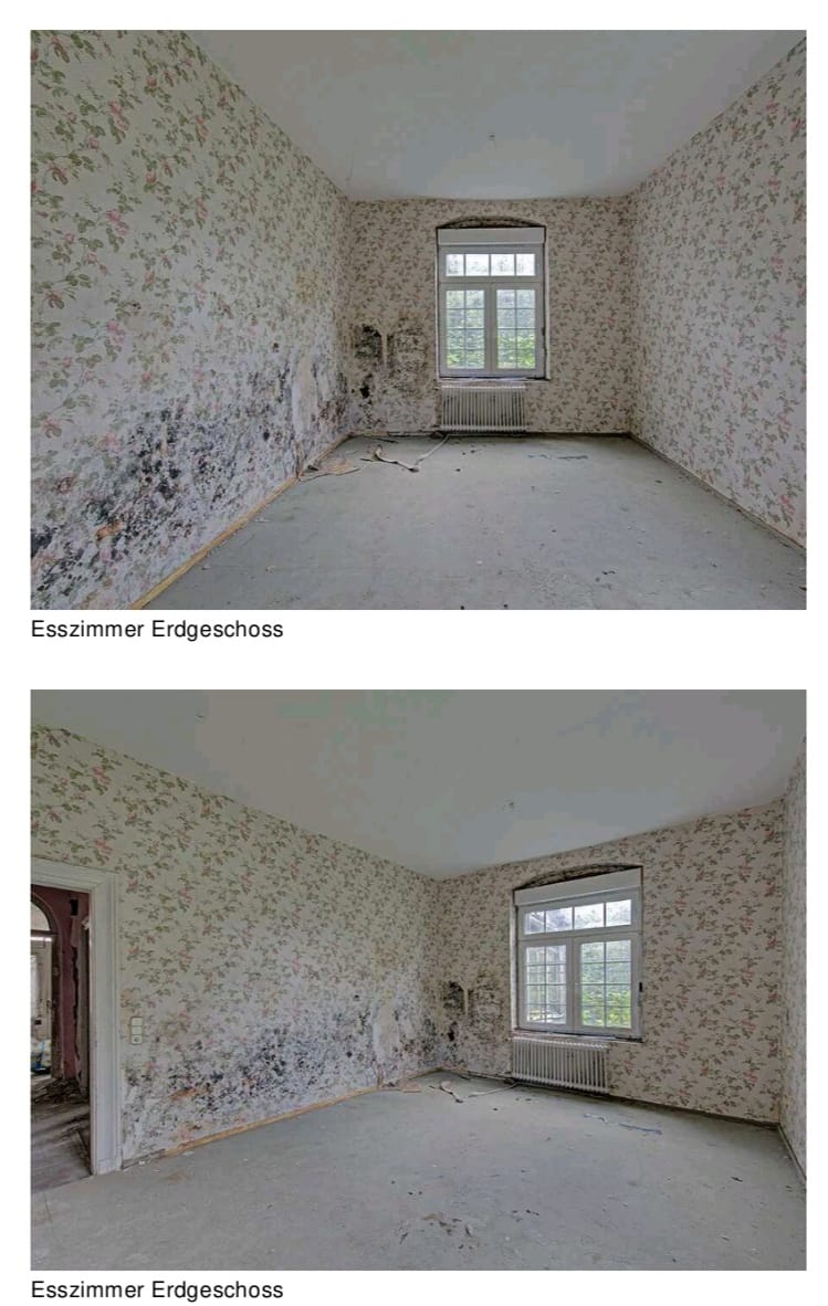

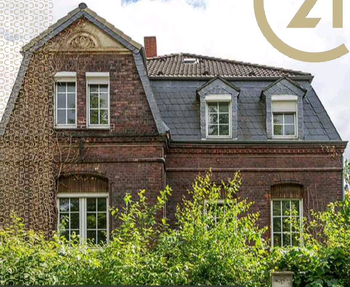

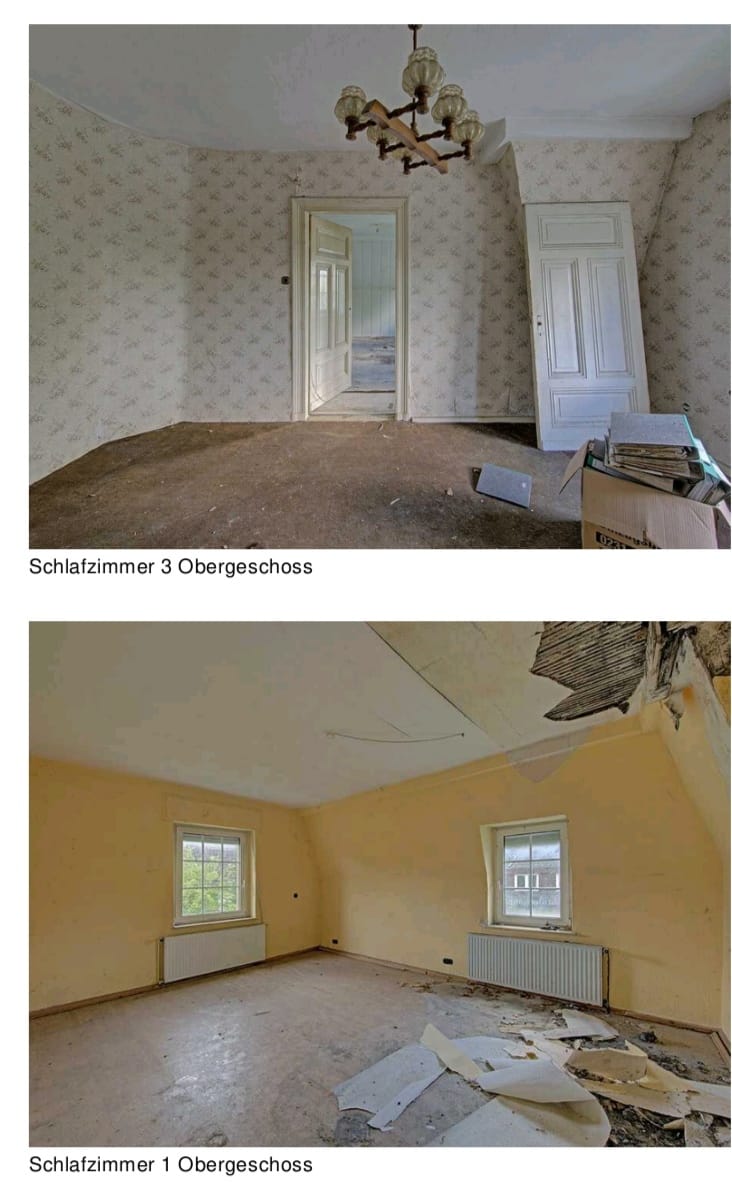

    Ich habe mich hier angemeldet weil ich dabei bin ein wunderschönes Backsteinhaus von 1920 zu kaufen. Der jetzige Zustand ist, offen gesprochen, desolat. Einzig die Außenmauern und das Dach sind (hoffentlich) zu erhalten. Innen muss das Haus komplett saniert werden. Bevor ich aber den zweiten Schritt vor dem ersten mache, muss ich mir wieder sicher sein, dass ich dieses Projekt auch finanziell stemmen kann. Ich gebe Euch mal ein paar Impressionen und freue mich über jeden konstruktiven Rat.

    Besteht Denkmalschutz?
    immer die Option Kern Sanierung mit der Option Abriss und Neubau zumindest finanziell vergleichen.
    Bei beiden wirst du ca bei 3000 Euro pro qm landen.
    bei neubau ist es dann vielleicht nicht der oberste Standard, bei der Sanierung ist halt dann vielleicht am Schluss doch nicht alles ganz saniert …

    Du bist mit Deinem schönen Objekt im falschen Forum unterwegs, hier wird Dir ohnehin nur empfohlen, es plattzumachen.
    Sanierung hat den Vorteil, daß Du auf der Spanne von Pinselsanierung (einmal Tapeten neu, Putz ausbessern, Streichen und Sanitärobjekte neu) bis Kernsanierung (hin zu technisch Neubaustandard) je nach aktuellem Budget alles wählen kannst. -> So viel zu Deiner eigentlichen Frage.
    Abreißen hat den Vorteil, daß Du einen hässlichen Klotz wie Krethi und Plethi hinstellen (anthrazitfarbene Plastikfenster am Pseudo-Bauhaus, die ewig nach Baumarkt aussehende Plastikhaustüre und den riesigen Carport für drei SUVs vor der Hütte nicht vergessen), hinterher schön im Beton leben und Dich an der sinnlosen Verschwendung von grauer Energie sowie der Zerstörung unseres baukulturellen Erbes beteiligen kannst.
    Nach diesen Bildern kann man keinen desolaten Zustand erkennen, eine teilweise heruntergerissene und verdreckte Tapete aus den 60ern ist kein Zustand eines Bauwerks.
    Ab in die Ruine, Viethps, SoL2000 und 2 anderen gefällt das.

    Hallo Hans, so sehe ich das auch. Das Gebäude hast unglaublich viel Charme. Das Problem liegt neben den schwer zu kalkulierenden Sanierungskosten auch in den Preisvorstellungen der Besitzer. Der marktübliche Grundstückspreis wäre noch akzeptabel. Die Maklerin hat ganz offen gesagt, dass das Gebäude technisch gesehen auch abgerissen werden könnte. Wenn hier ein Entgegenkommen der Besitzer erkennbar ist, ließe sich das Projekt vielleicht stemmen. Erster Schritt wird nun sein mit einem unabhängigen Baugutachter eine Begehung zu machen. Kann mir da jemand einen seriösen Dachverband oder Gutachter in der Region Dortmund empfehlen? Hat jemand Erfahrungen mit dem Bauherren-Schutzbund? Vielen Dank für die Information im voraus.

    Preislich wird es einem Neubau gleich kommen. Mindestens.
    Einen Gutachter wirst Du nicht brauchen (der sagt Dir eh, das ALLES neu muss), sondern einen auf Altbau spezialisierten Architekten, der alles neu plant.

    Wenn das nur der oberflächliche Eindruck ist, möchte ich nicht wissen, was die Substanz tatsächlich hergibt.
    Ja, das ist alles uralt und desolat.
