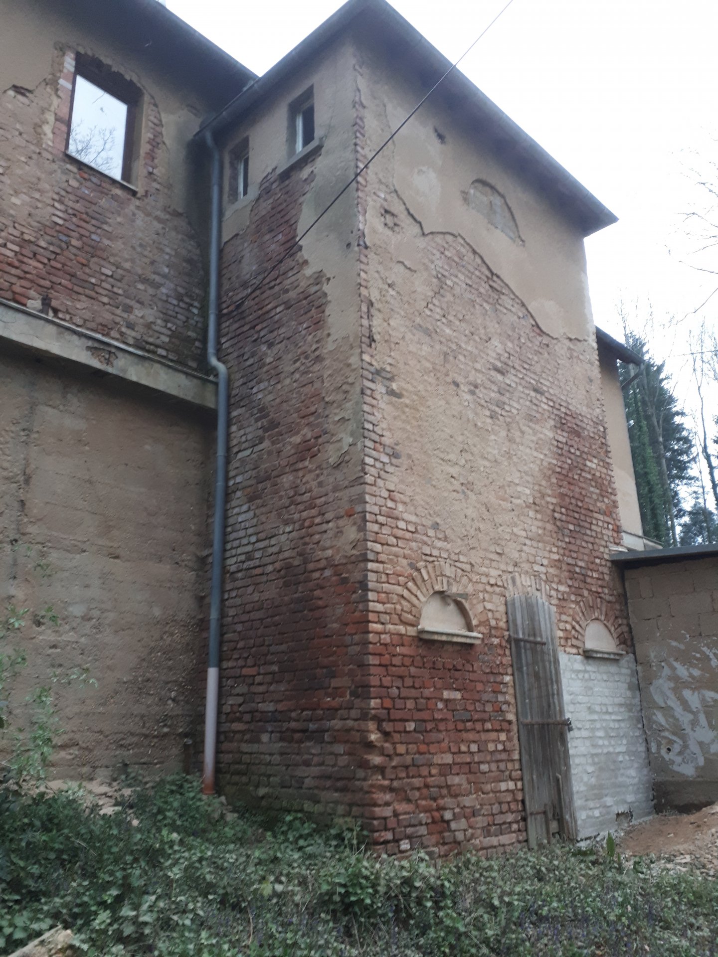

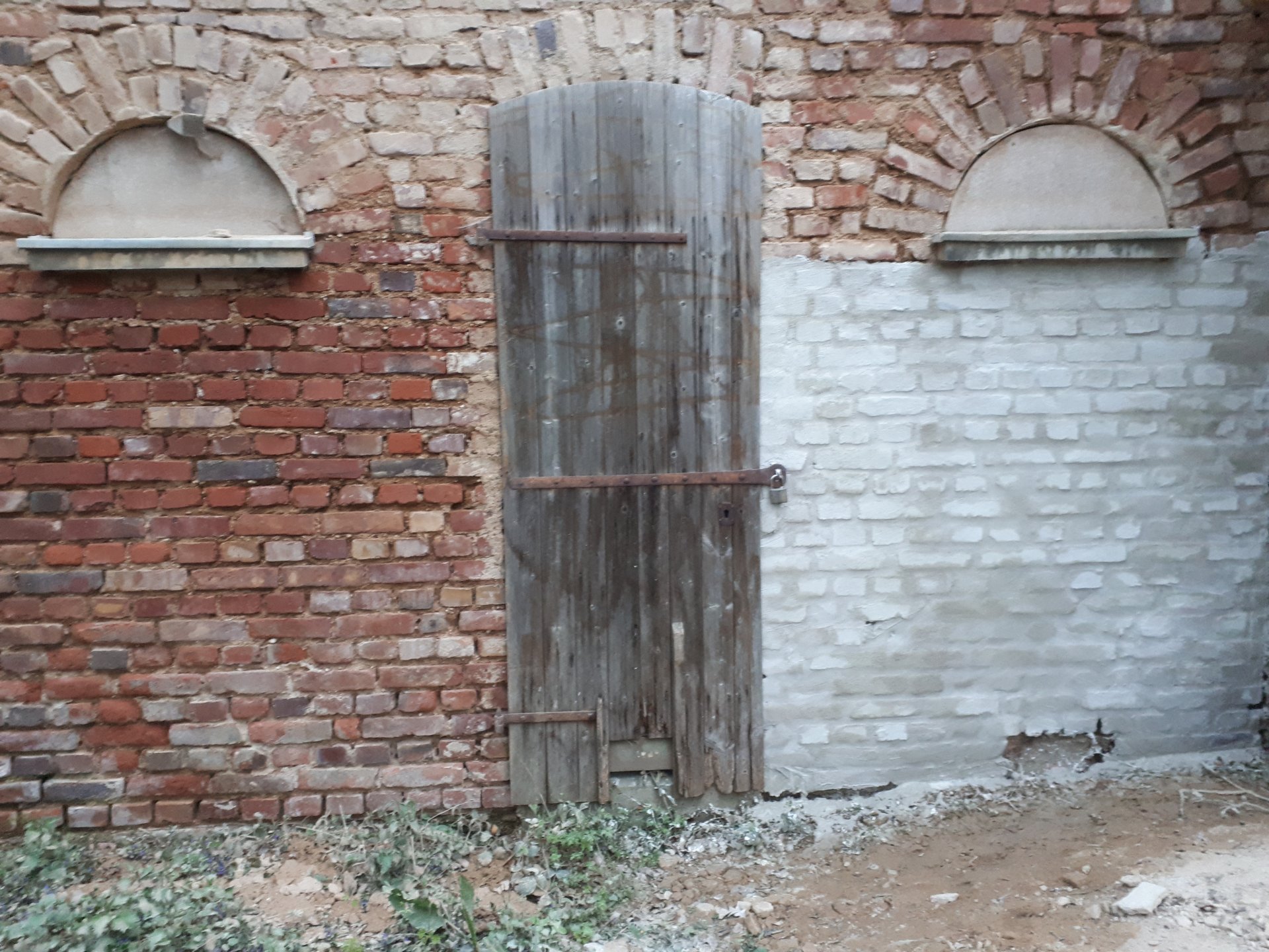

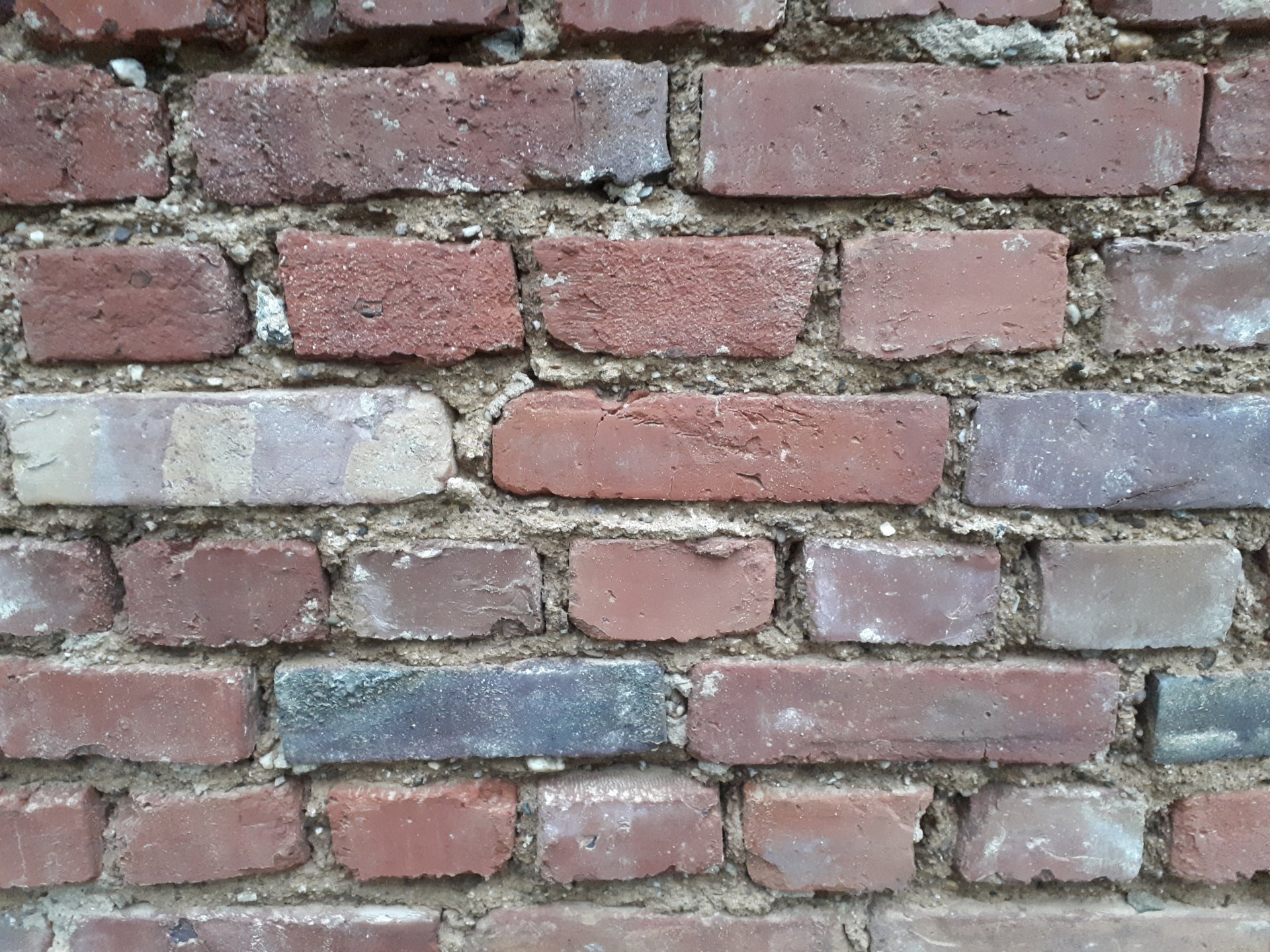

    ich hoffe, dass hier im Forum einige Experten unterwegs sind die mir aus Erfahrung ein paar Tips zu meinem aktuellen Bauvorhaben geben können. Es geht um die Fassadensanierung eines altes Backsteinhauses (1922) bei dem schon ein großer Teil des Putzes (ziemlich sandig) abgefallen ist. Grundsätzlich soll das Haus mit Kalk-Zementputz + Oberputz neu verputzt werden. Mir geht es aber um einen turmartigen Anbau am Haus den ich optisch etwas absetzen möchte. Putz ist ebenfalls schon (fast) runter. Plan ist es die Backsteinoptik aus nostalgischen Gründen zu erhalten (Rund gemauerte Fenster, alte Holztür...). Ganz schön sind die Steine nicht (Nachkriegssteine). Fugen teils teils. Plan: Hochdruckreiniger, grundieren, Kalk-Zentputz mit der Glättkelle ordentlich in die Fugen einbringen und auch den Stein zu überputzen. Danach mit einem Schwammbrett die Struktur etwas ausarbeiten. Evtl. schadhafte Stellen am Stein werden so kaschiert und es ergibt eine homogene Fläche mit Steinstruktur. Danach grundieren und Fassadenfarbe drauf. Mein erstes Testergebnis finde ich optisch gut. Hat meine relativ einfache Vorgehensweise Bauphysikalisch einen (oder mehrere) Haken?
    PS: Das Haus stand lange Zeit verwahrlost zugewachsen im Wald (Dachrinne dicht etc.) Daher die Putzschäden. Mängel sind behoben, Horizontalsperren verbaut, Wandstärke ca. 40cm. Bilder mach ich mal...

    Hier mal ein paar Bilder. Die verputzte Fläche ist natürlich noch nicht durchgetrocknet und muss ggf. noch nachbehandelt werden.

    Ich finde so etwas ja sehr schön, achte darauf, dass die Putzschlämme nicht zu hart ist sondern auf Stein und Fuge abgestimmt.

    Der Verputzer will das restliche Haus "ganz normal mit KalkZementputz" verputzen (+2mm OP). Den Kontakt habe ich vom benachbarten Bauern für den er solche Bauten schon oft sehr ordentlich verputzt hat. Kompetenzzweifel habe ich eigentlich nicht. Daher nehme ich auch "einfachen" KalkZementputz (von Baumit). Mein Malermeister sprach von einschlämmen und mit einem Quast ausarbeiten (Ich denk mit einem Schwammbrett werden die Fugen besser).
    Ich finde auch, dass das gut aussieht. Das Rustikale erhalten und mit Modern zu kombinieren. An meiner Durchführung sehe ich eigentlich auch kein Problem. Nur so viel ich auch im Web recherchiere oder Bilder suche... es geht immer nur um kleinstsäuberliche, höchstaufwendige Fugensanierung. Bei 75 qm und den Steinen keine Option.
    Mein Putzer ist o.k. ich will nur mal andere Meinungen hören und die Sache ordentlich durchführen. Er soll mich ja nicht belächeln oder die Sache madig reden. Sein Auftrag wird durch die Eigenleistung schließlich gekürzt. (Ganz am Anfang habe ich mal solche Ideen geäußert. Er meinte auch, dass das bestimmt gut aussieht. Aber durch eine Firma nicht zu bezahlen wäre).

    Ich würde den Putz mit Kelle über den Steinen abziehen und dann mit Quast arbeiten, aber wenn Deine Arbeitsweise für Dich so am besten ist dann mach das so.
    Wichtig, zum Schluss Silikatfarbe!

    Ich würde da nicht mit Kalkzement arbeiten sondern nur mit einem hydraulischem Kalkmörtel NHL 5 .
    Dann die Fugen ausräumen, ordentlich neu verfugen leicht zurück gesetzt , mit einem Holz aufrauhen.
    Dann mit ner malerbürste 2 mal Schlämmen

    Der zu harte kalkzement Mörtel wird sich im Laufe der Zeit ablösen von den reinen Kalkfugen im tieferen Mauerwerk .

    Beim schlaumachen auch über Regeln gefallen "Nie festeres auf weicheres Mat...". Diffusionsoffenheit gegen Kapillarwirkung wäre auch gut. (Turm ist aber nur im Bereich ganz oben als Wohnraum genutzt). Daher hatte ich Kalkmörtel zwischenzeitlich auch in Erwägung gezogen. Das die Fugen ggf. auch nur aus Kalkmörtel sind konnte ich nicht beurteilen. Zu Kalkzement bin ich durch den Putzer gekommen und weil das Haus allein im Wald steht (freigeschnitten aber keine asphaltierten Flächen o.ä. die schnell abtrocknen). Daher dachte ich das Kalkzementputz wiederstandsfähiger wäre gegen äußerliche Einflüsse.

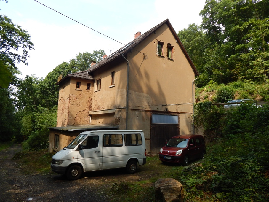

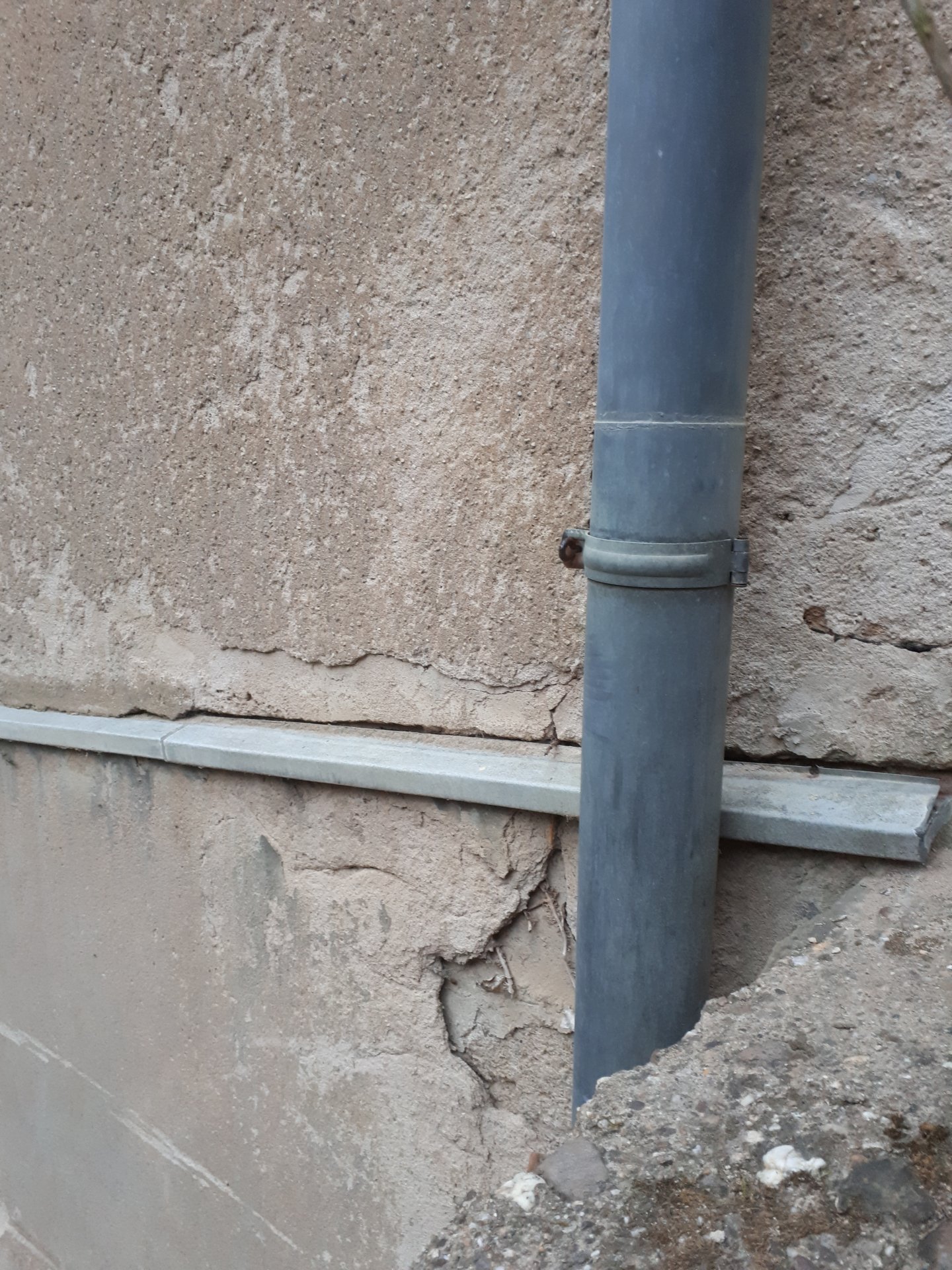

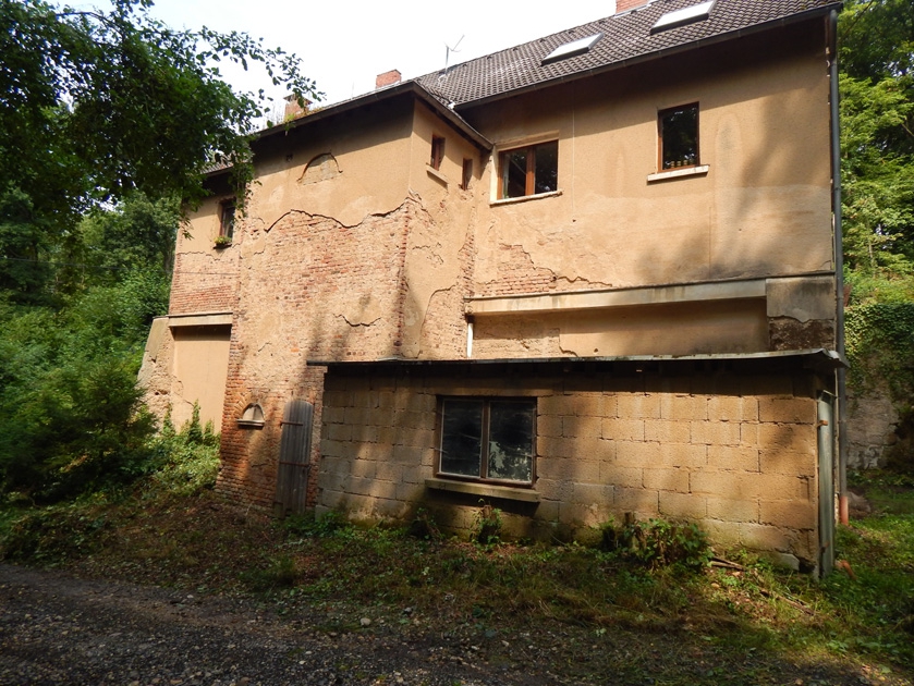

    Wie ist denn der verbleibende Putz am Haus zu beurteilen. Hab schon angefangen einiges runterzuholen (was lose ist sowieso). Oder sollte, kann oder muß auch mit Kalkputz gearbeitet bzw. kann drübergeputzt werden? Kommen noch paar Bilder...
  10. Mick29
    Mick29
    08.04.2019
    Wird vermutlich nicht der ganz alte Putz von 1922 sein. Am Haus wurde Anfang der 80er mal was gemacht. (Jedenfalls die Fenster)

    Also auf den Bildern wirkt es definitiv wie Kalkputz.
    Mit kalkzementputz würde ich da nicht rübergehen .
    Alte Putzerregel bei solch alten Häusern , von innen nach außen sollten die Schichten immer weicher werden .
