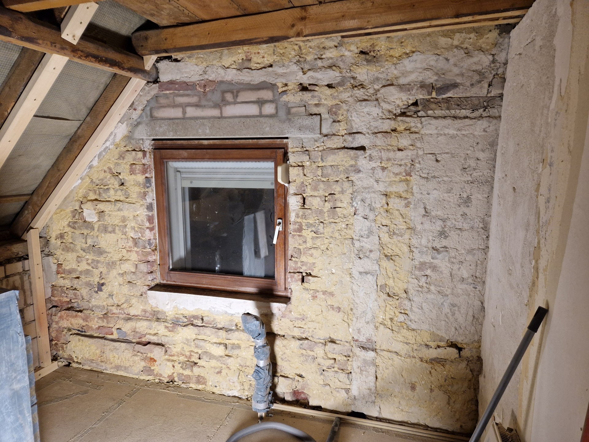

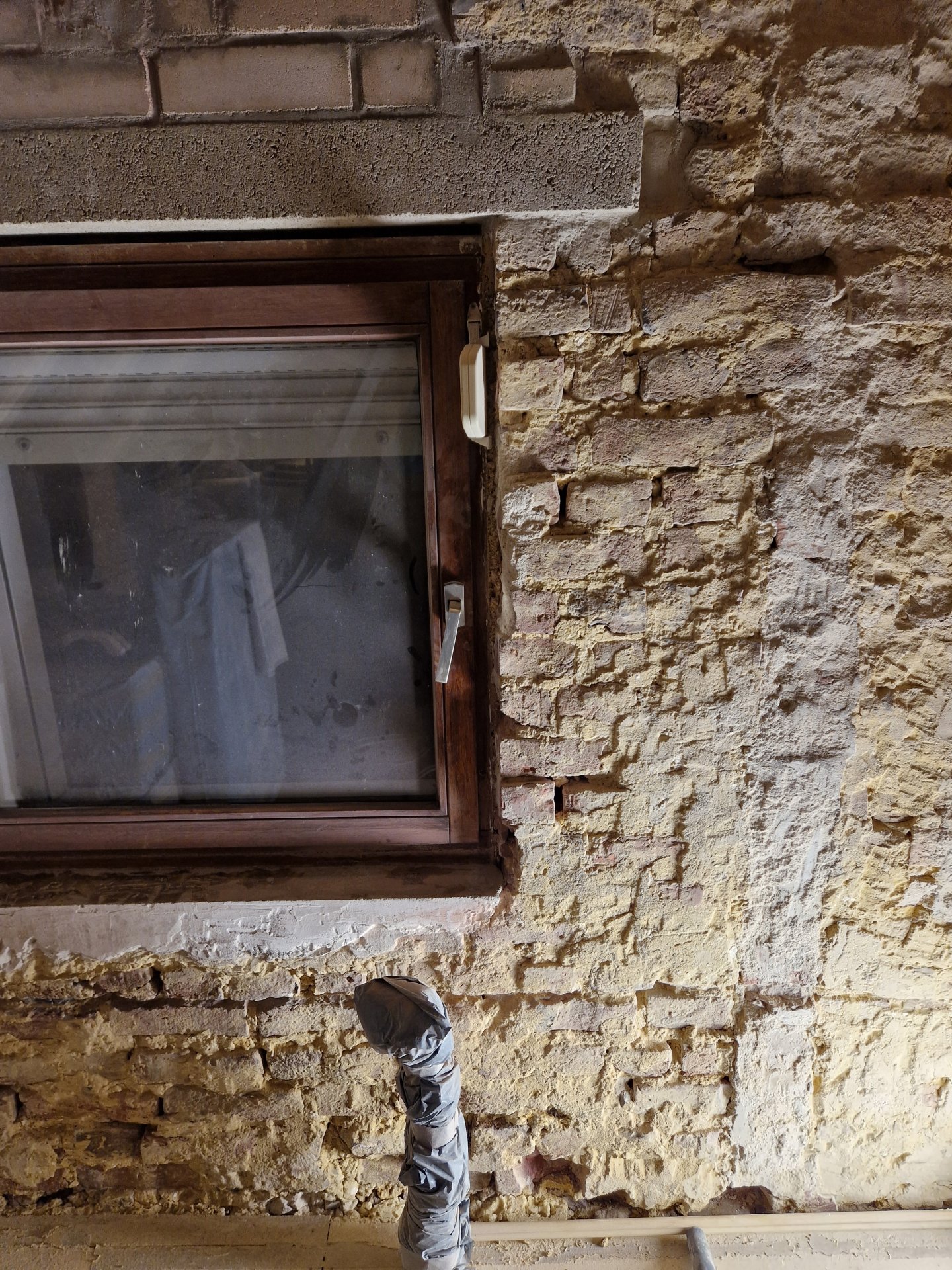

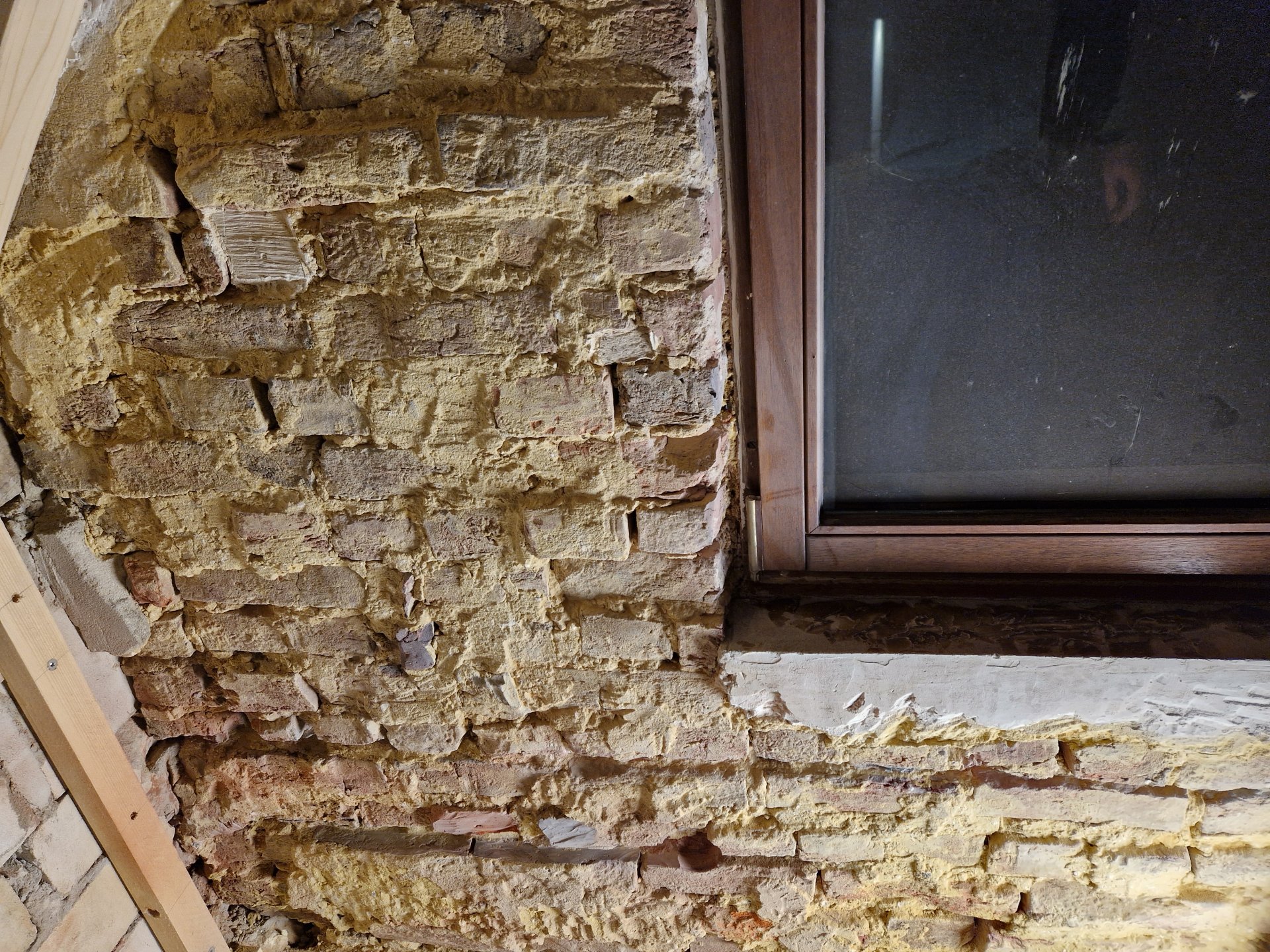

    Im aktuellen Fall geht es darum, dass ich eine Backsteinaußenwand im OG vom Innenputz weitestgehend befreit habe und diese nun neu verputzt werden muss.
    Da das Haus im Laufe der Jahrhunderte oft umgebaut wurde, besteht dieses Stück Wand zwar Hauptsächlich aus Backstein, partiell allerdings auch aus KS-Stein, Bimsstein, einem Fertigteil-Fenstersturz (den ich kürzlich eingesetzt habe, da der Balken nicht mehr taugte) und auch ein alter Balken befindet sich innerhalb der Wandfläche.
    Die Wand an sich ist sehr ungleichmäßig gemauert, sodass Unebenheiten von ca. 50mm vorhanden sind.
    Außerdem ist der Fugenmörtel teilweise sehr bröselig und an manchen Stellen schon nicht mehr vorhanden.
    Ich weiß auch gar nicht, was das für ein Material ist. Es wurde sowohl als Mauermörtel, als auch zum verputzen verwendet.
    Wie sollte nun die Untergrundvorbereitung erfolgen und welcher Putz wäre dafür geeignet?
    Ich hätte noch ausreichend Weber.dur 100 Vorspritzmörtel und Weber.dur 110 Kalk-Zementputz vorrätig. Außerdem würde ich nach aktueller Einschätzung wohl mit Putzschienen arbeiten, damit das auch gerade wird.
    Vielen Dank schonmal für jede Hilfe!

    Das, was du uns hier zeigst, ist aber alles deutlich jünger ...
    Dem Bild nach könnte das Lehm sein. Der lässt sich hervorragend wieder verwenden: einfach mit Wasser zu einer schönen Mocke anrühren und dran an die Wand. Nachhaltiger geht es kaum.

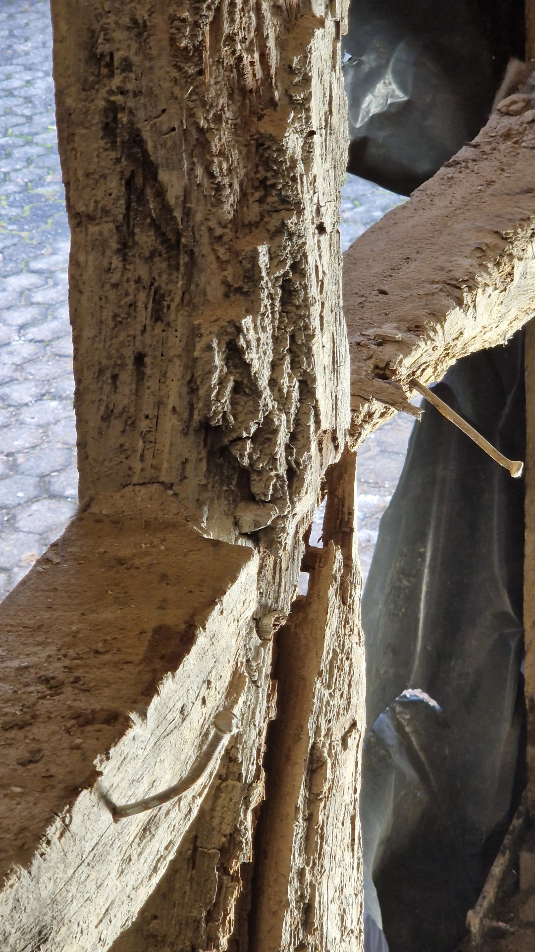

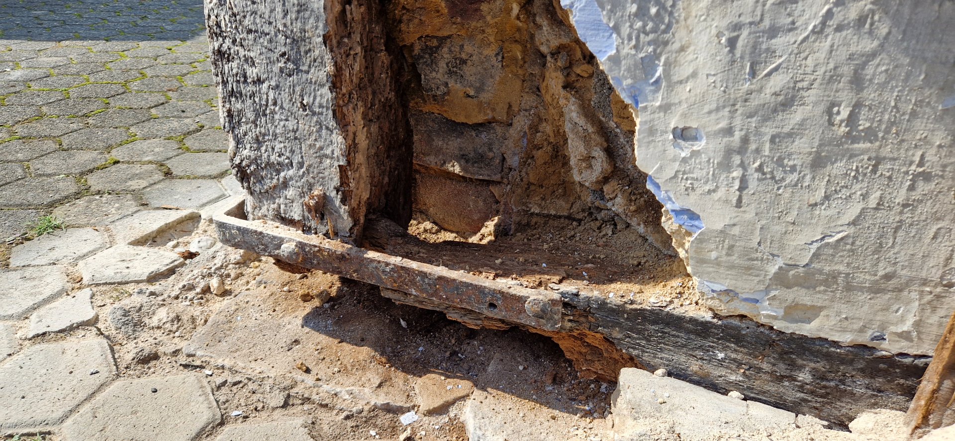

    Anhand alter Bilder wissen wir zB, dass das Dach mal höher gesetzt wurde... Die Fensteröffnung kam nachträglich irgendwann mal rein. Die alte Fensteröffnung sieht man noch rechts in der Wand, denn der Holzsturz ist noch drin, die Fensteröffnung wurde mit Bimsstein geschlossen und eine neue Zwischenwand aus Bims wurde zum Flur hin gemauert.
    Links die neue KS-Stein Außenwand wurde letztes Jahr im Zuge der Fassadensanierung neu errichtet, nachdem man feststellte, dass diese Wand noch eine Fachwerkwand war. Dadurch dass diese Fachwerkwand damals (laut Bilder ca. in den 50er Jahren) allerdings unfachmännisch gedämmt und verputzt wurde, war davon nicht mehr viel übrig...sprich kurz vor Einsturz. Daher wurde die komplette Wandscheibe entfernt, ein Fundament gegossen und die KS-Wand gemauert.

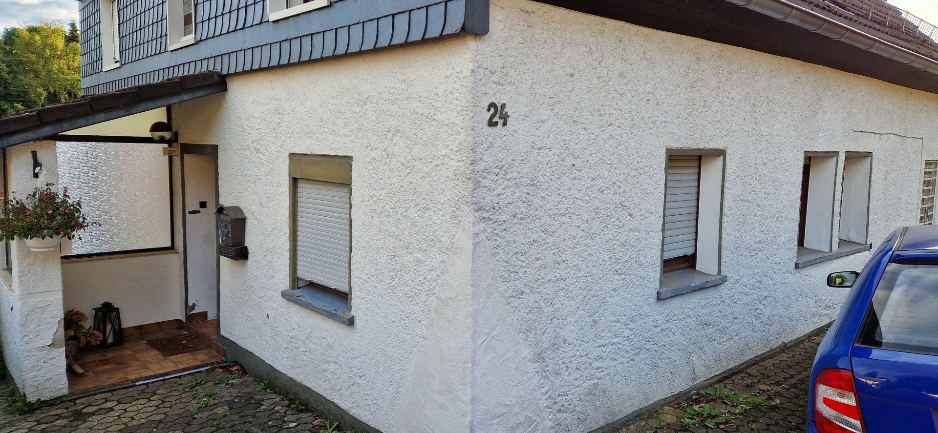

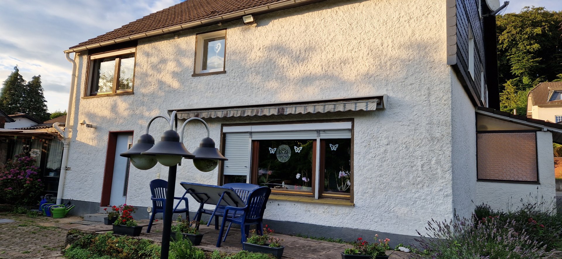

    Hier mal ein etwas älteres Bild von außen:

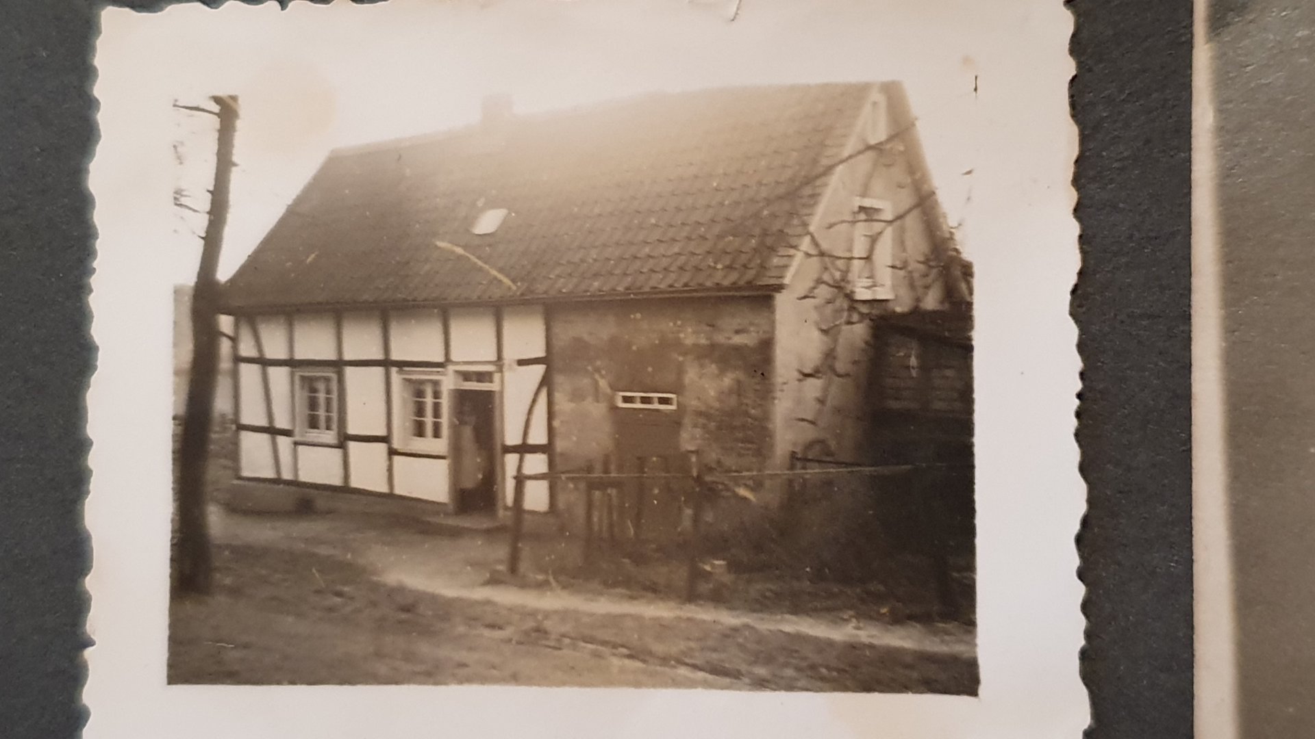

    Hier ein noch älteres Bild vom Haus.
    Da gab es das Fenster links neben dem Eingang noch nicht und auch das Dach vom Ziegenstall rechts war noch niedriger als das Hauptdach.
    Das heißt, dass man anhand der Fotos schon belegen kann, dass das gesamte Dach mindestens zwei Mal umgebaut wurde.
    Der Ziegenstall wurde später zum Wohnraum ausgebaut und aufgestockt. Und das Haus wurde nach hinten hin vergrößert.
    Wir haben alte Bilder, auf denen mein Schwiegervater vor dem bereits verputzten Haus steht, da war er ungefähr 8-10 Jahre alt. (Geboren 1948) also muss das gesamte Haus irgendwann Anfang der 50er verputzt worden sein.

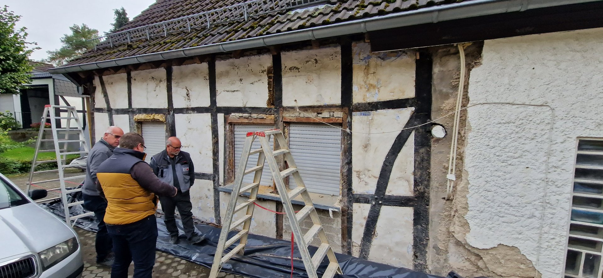

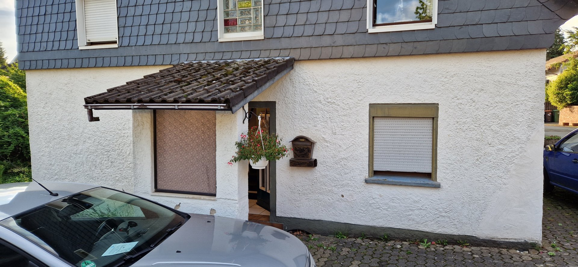

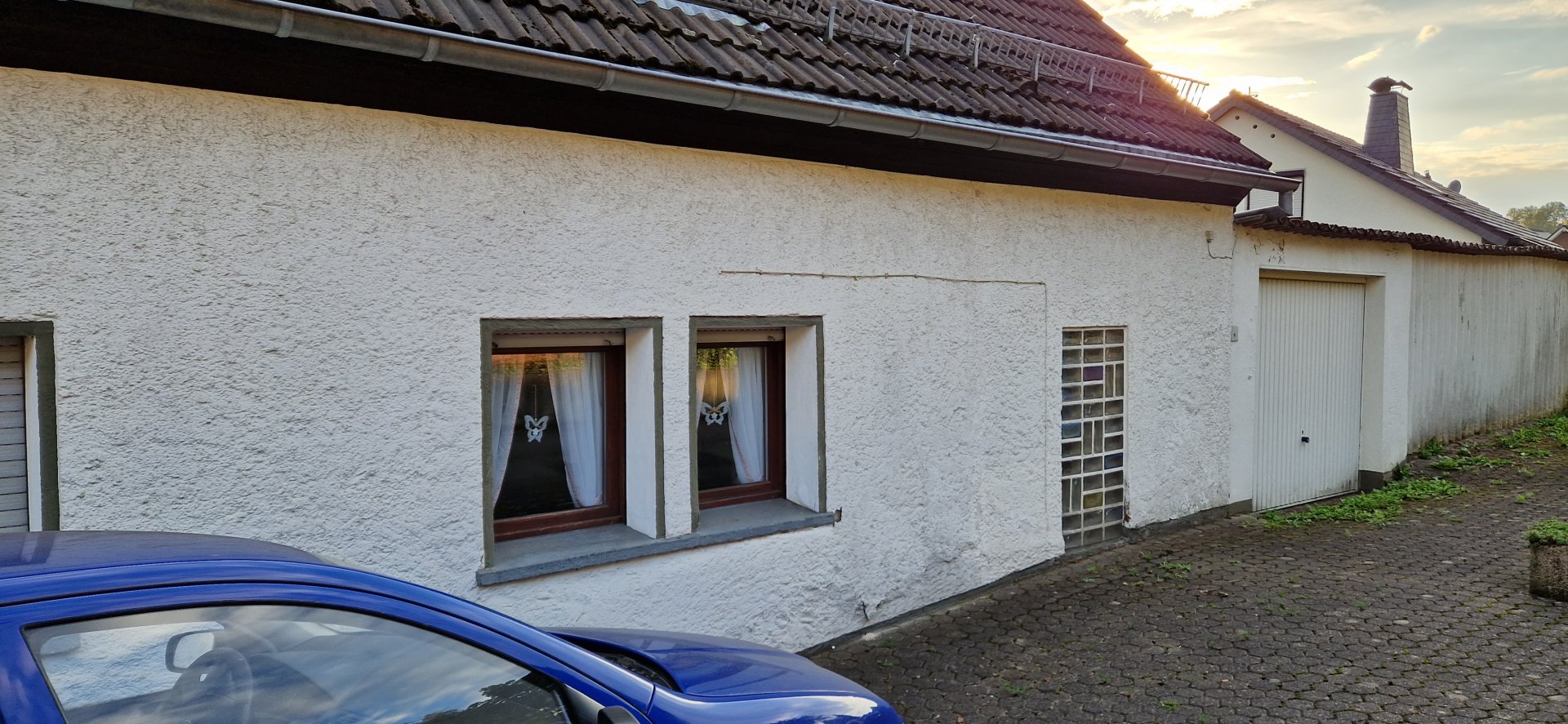

    Und hier noch ein paar Fotos VOR der Fassadensanierung letztes Jahr
    Und hier die freigelegte Fachwerkwand:

    Das Haus wurde in den 50er Jahren verputzt. Nicht von uns! Sondern von dem Großvater meiner Frau... Der ist aber schon seit ca. 22 Jahren tot. Die Großmutter sowie Mutter meiner Frau sind 2017 gestorben. Ihr Vater ist 2009 gestorben. Es gibt also niemanden mehr, den wir fragen könnten, was und warum das alles an dem Haus gemacht wurde...
    Wir selbst wohnen seit 2011 in dem Haus und haben wie gesagt Ende 2023 angefangen, es zu sanieren.
    Als die Fachwerkwand freigelegt wurde, waren die Balken quasi nicht mehr zu retten. Die Schwelle war fast nicht mehr vorhanden und die untere Hälfte der Wand war morsch... Wie gesagt, die Wand war seit ca. 70 Jahren in Dämmung und Putz verpackt. Da hätte es auch nicht viel geändert, wenn wir das Fachwerk vor 10 Jahren freigelegt hätten.

    Den Putz könnte man abmachen und die Balken tauschen. Das die Balken weggammeln liegt auch am Zement.

    Lose Fugen auskratzen und mit Mauermörtel nachfühlen. Alte Farbe/trennende/lose Schichten abkratzen. Putzschienen setzen und mit MP75 verputzen, an Übergangen verschiedener Untergründe Gewebe einbetten, im Laubungsbereich eventuell Dämmplatten einkleben. MP75 geht locker bis 50 mm Putzstärke, wäre natürlich Gips. Falls ihr Feuchtigkeits/Schimmelprobleme haben solltet vielleicht lieber in mehreren Lagen Kalk(-Zement)Putz. Lg

    Aber Gips werde ich nicht verbauen, zumindest keinen angerührten. Auf GK-Platten kann ich aufgrund mangelnder Alternativen jedoch nicht verzichten.
    Ich werde dann wohl eher Kalkputz oder Kalk-Zementputz einsetzen.
    Ich habe mir jedenfalls nun folgendes Vorgehen überlegt:
    - Fugen 2-3cm tief auskratzen
    - komplette Wand inkl. der offenen Fugen mit Kaliwasserglas verfestigen
    - Fugen vornässen und mit Mauermörtel (zB Quick-Mix K01) verfüllen
    - Vorspritzmörtel aufbringen
    - 1. Lage Kalk(-Zement)putz als Ausgleich in die tieferen Bereiche ca. 2,5cm aufbringen und mit einem Quast aufrauhen
    - am nächsten Tag, Fläche nochmal mit einem Rabot aufrauhen, Putzschienen setzen und 2. Schicht Kalk(-Zement)putz aufbringen
    - Ggf am nächsten Tag, Fläche erneut aufrauhen und mit Armierung 3. Putzschicht aufbringen
    Ob Kalk-Zementputz oder Kalkputz drauf kommt, habe ich noch nicht entschieden.
    Entweder kommt der Weber.dur 110 Kalk-Zementputz drauf, oder aber reiner Kalkputz von Hessler.
    So oder so kommt zum Abschluss ein Kalk-Oberputz drauf.

    Kann man so machen
