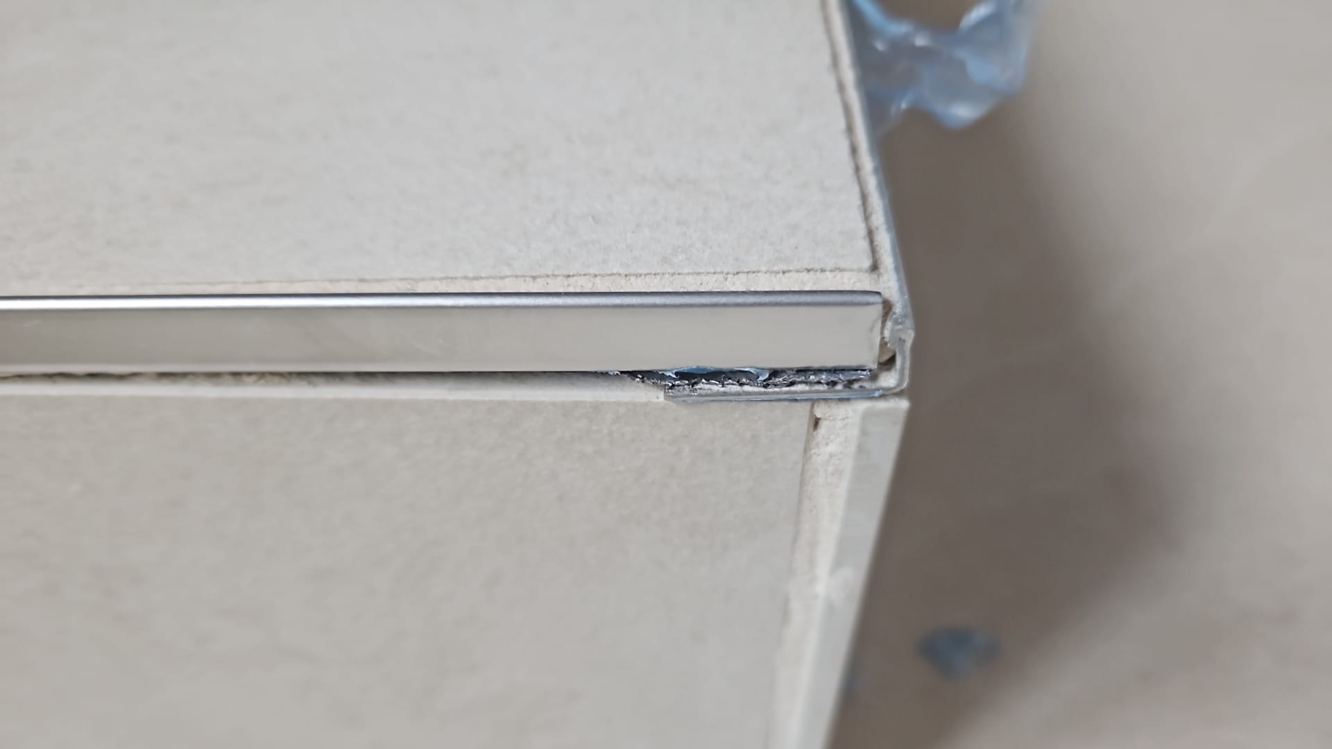

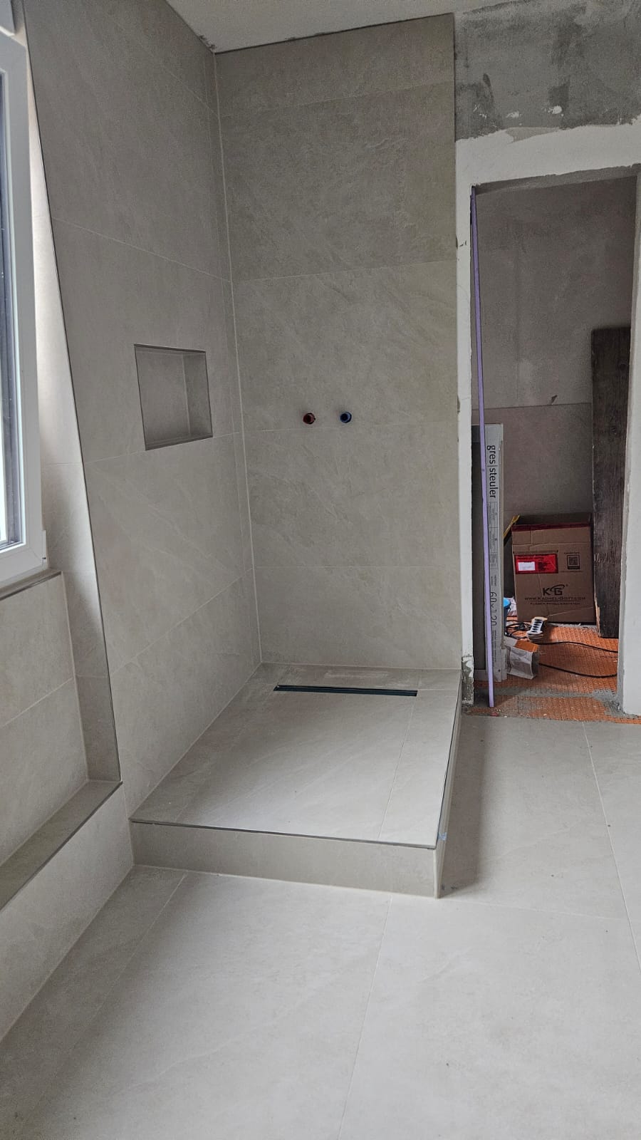

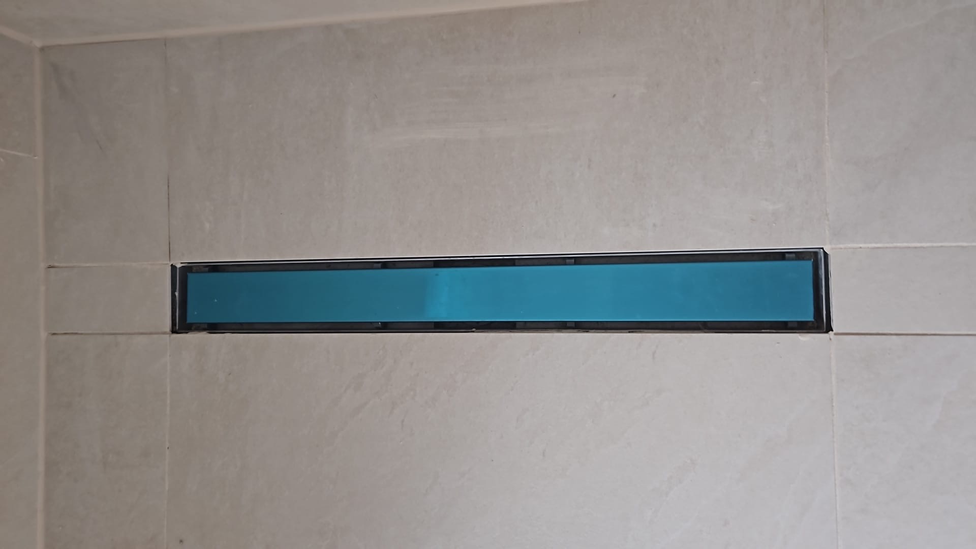

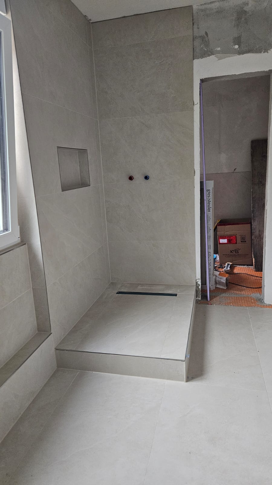

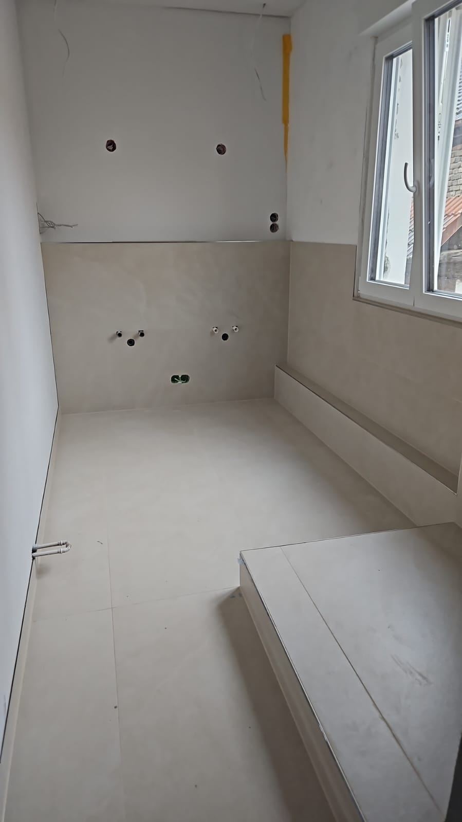

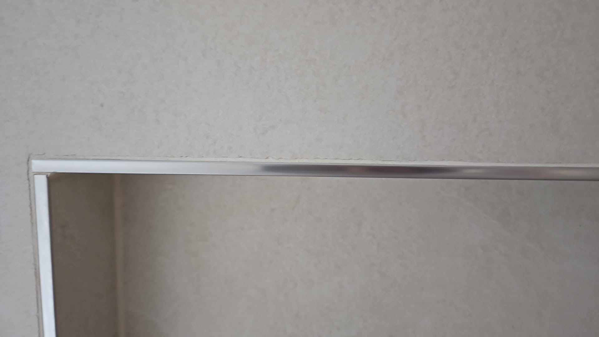

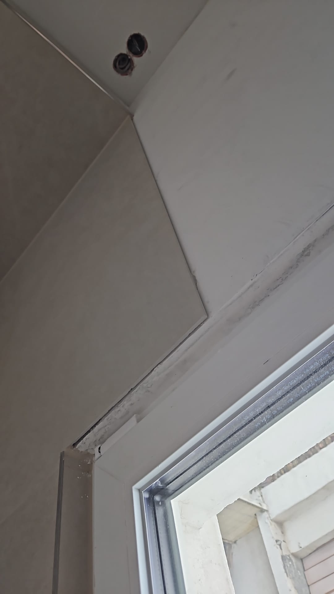

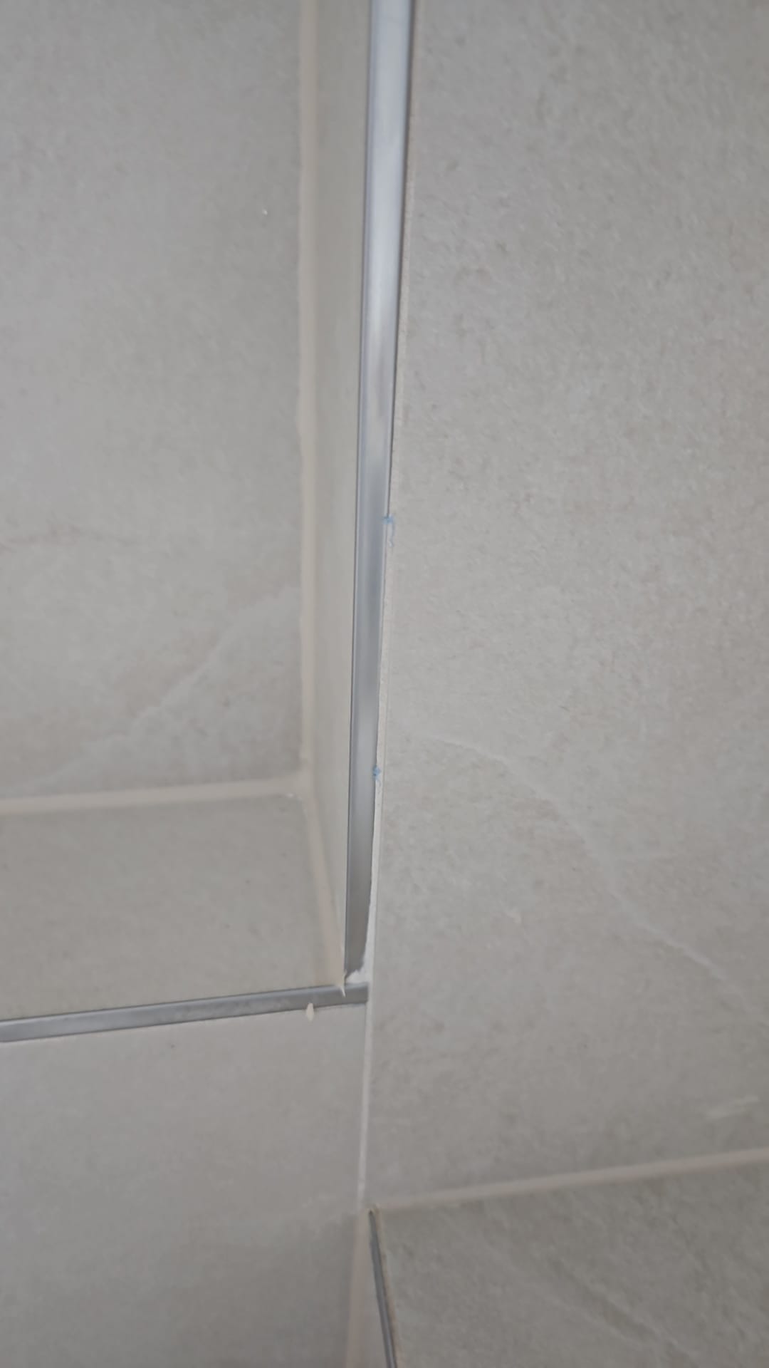

    Hallo meine Name ist Raphael,
    wir haben ein Haus gekauft und sind es von Grund auf am renovieren. Mache fast alles selber, allerdings wollte ich die 2 Bäder und die Küche fliesen lassen, damit es sauber aussieht, da ich es noch nie gemacht habe.

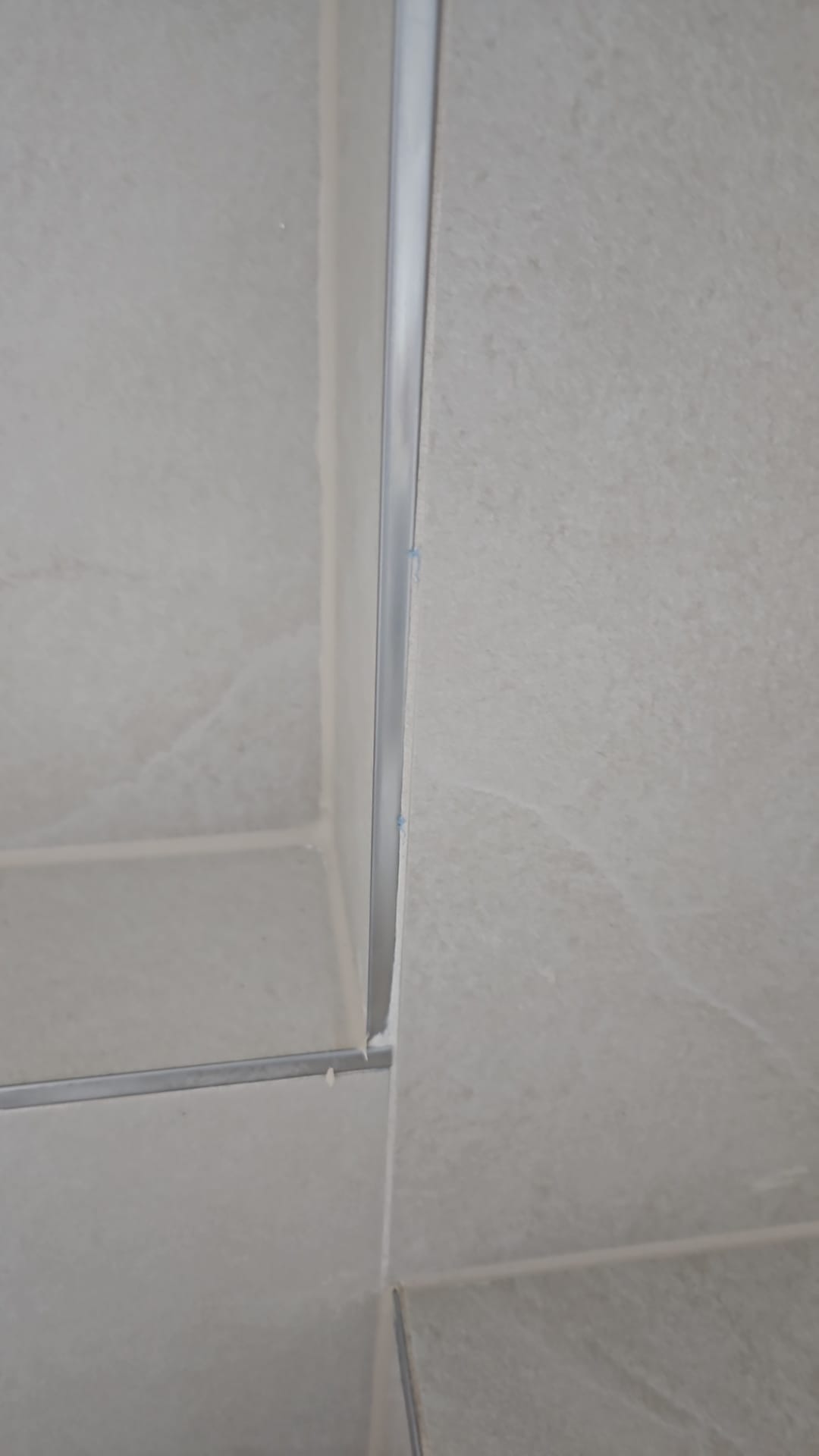

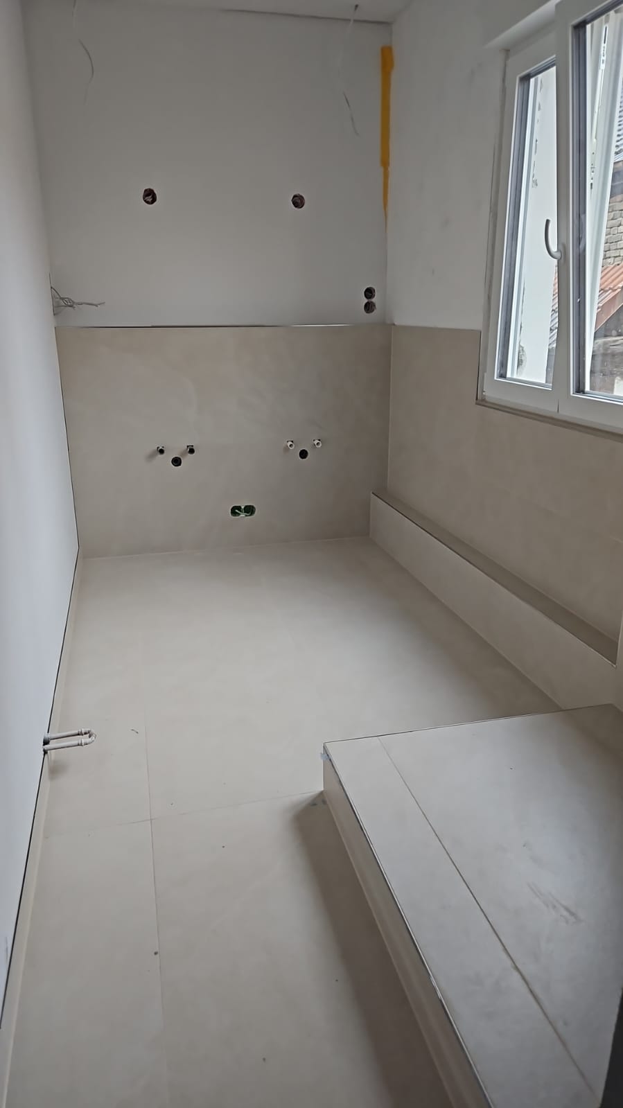

    Der Fliesenleger den wir ausgesucht haben soll wie gesagt die Küche, das Bad EG und OG fliesen. Er hat mit der Küche angefangen sieht auch sehr gut aus. Die Vorarbeiten im Bad sehen auch super aus, hat uns eine Nische für das Duschgel gebaut und die Duschtasse. Das Fliesenbild von den Fugen auf dem Boden und an der Wand sieht auch gut aus. Aber es gibt Mängel die mich sehr ärgern, da dass alles auch viel Geld kostet. Daher möchte ich von den Profis wissen ob man da noch was retten kann.

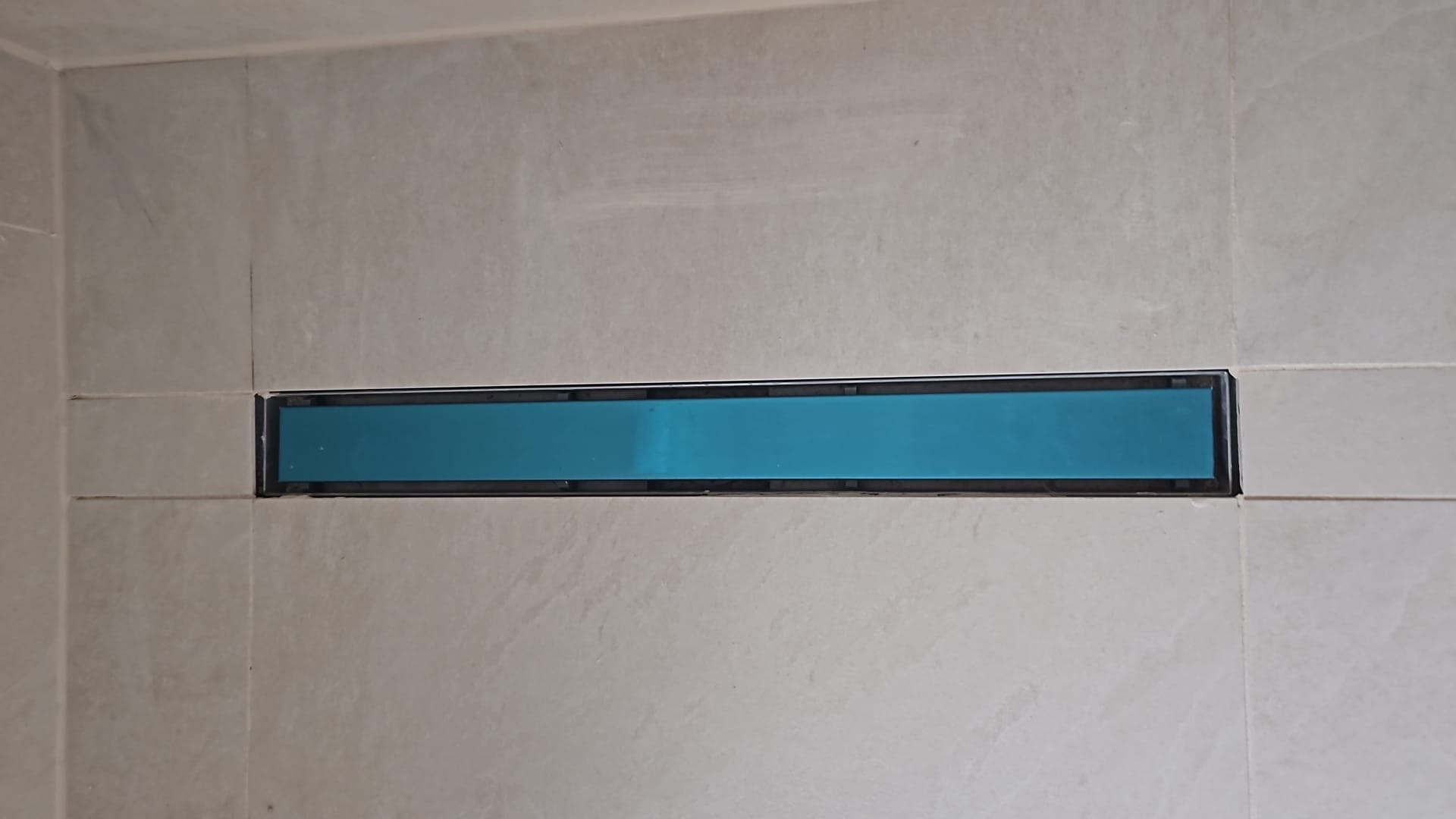

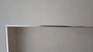

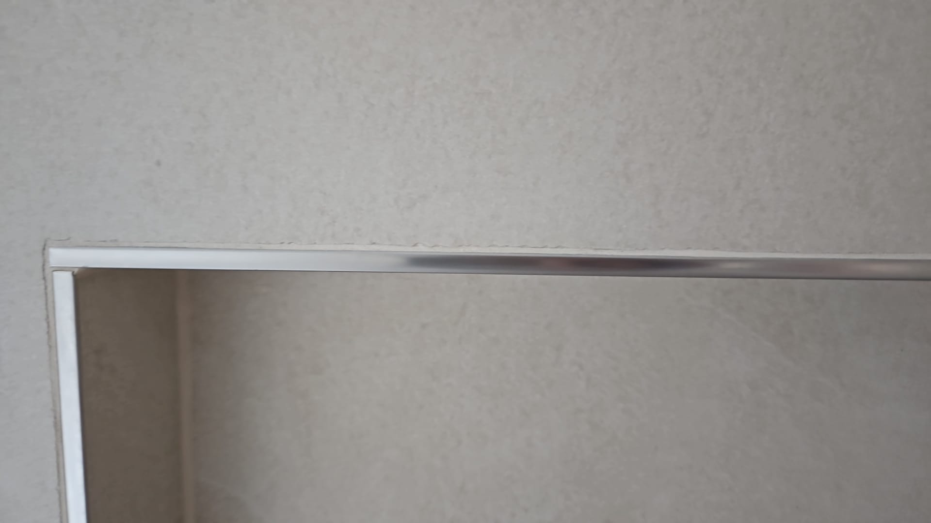

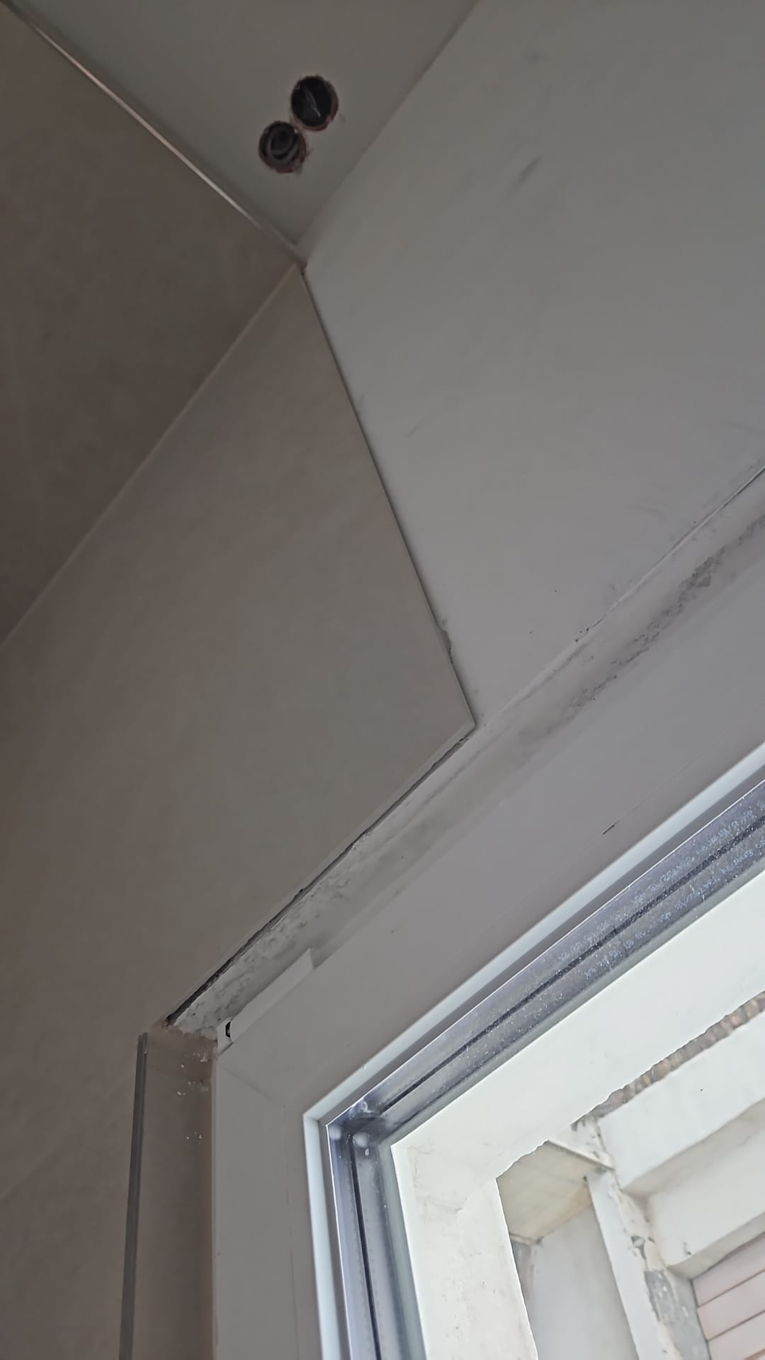

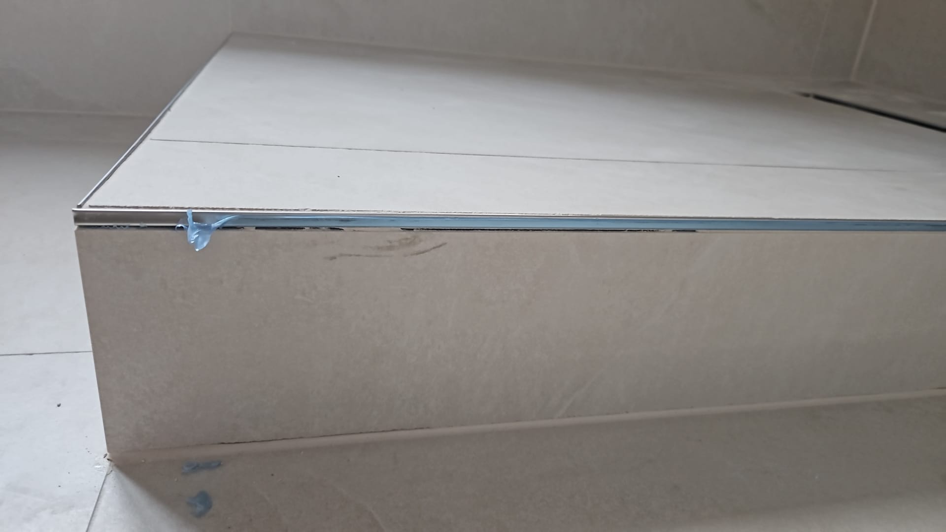

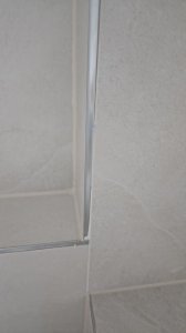

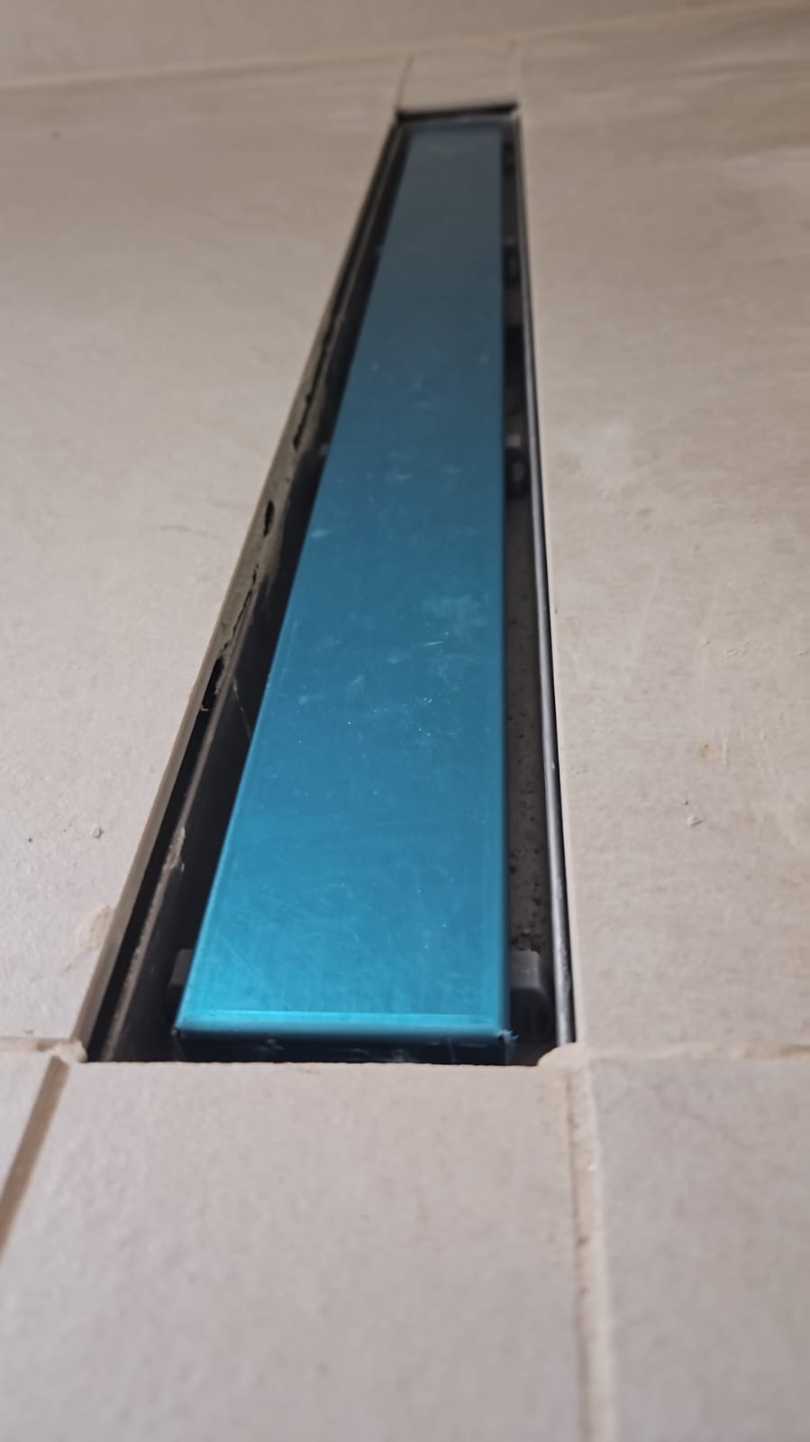

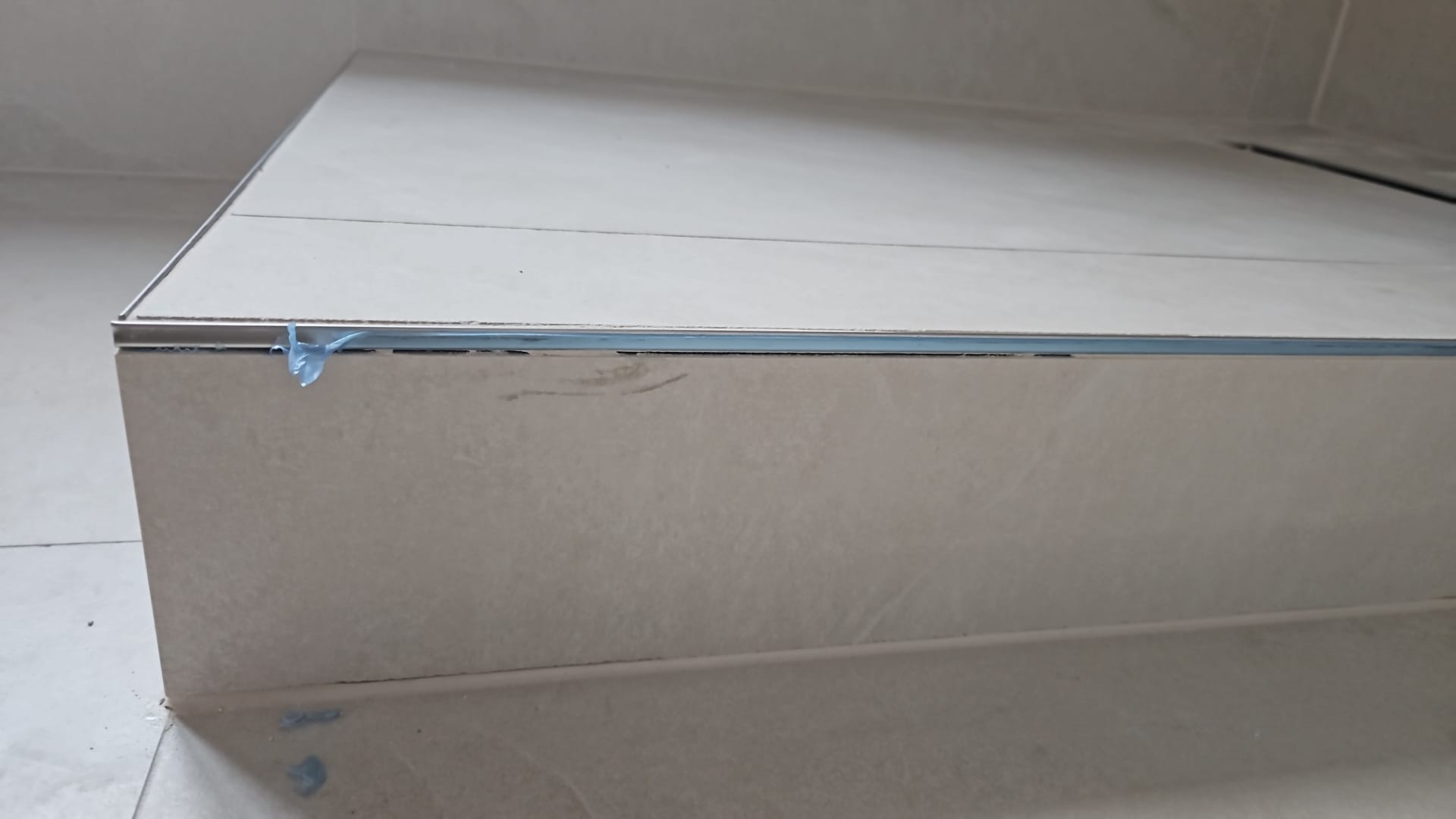

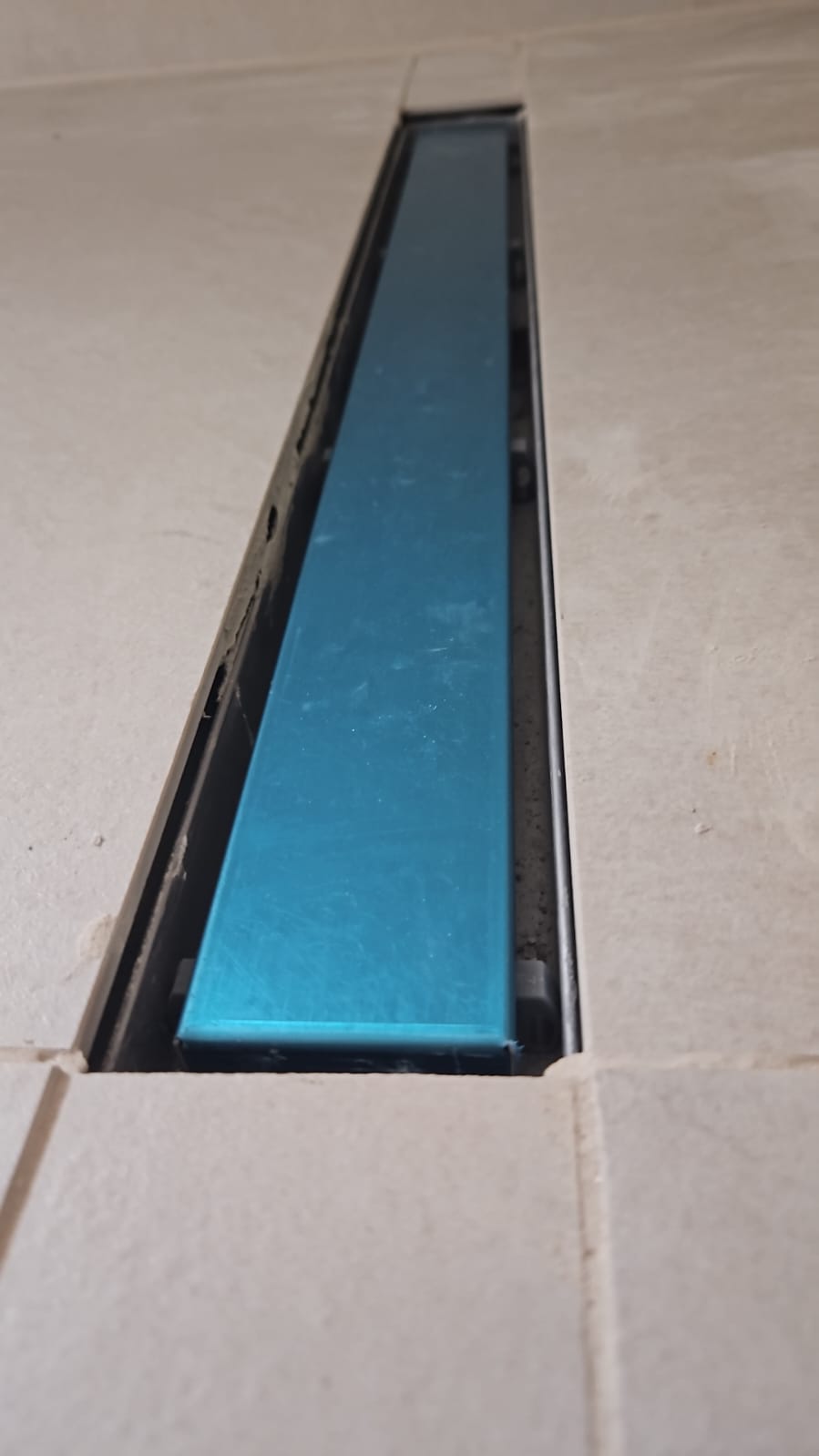

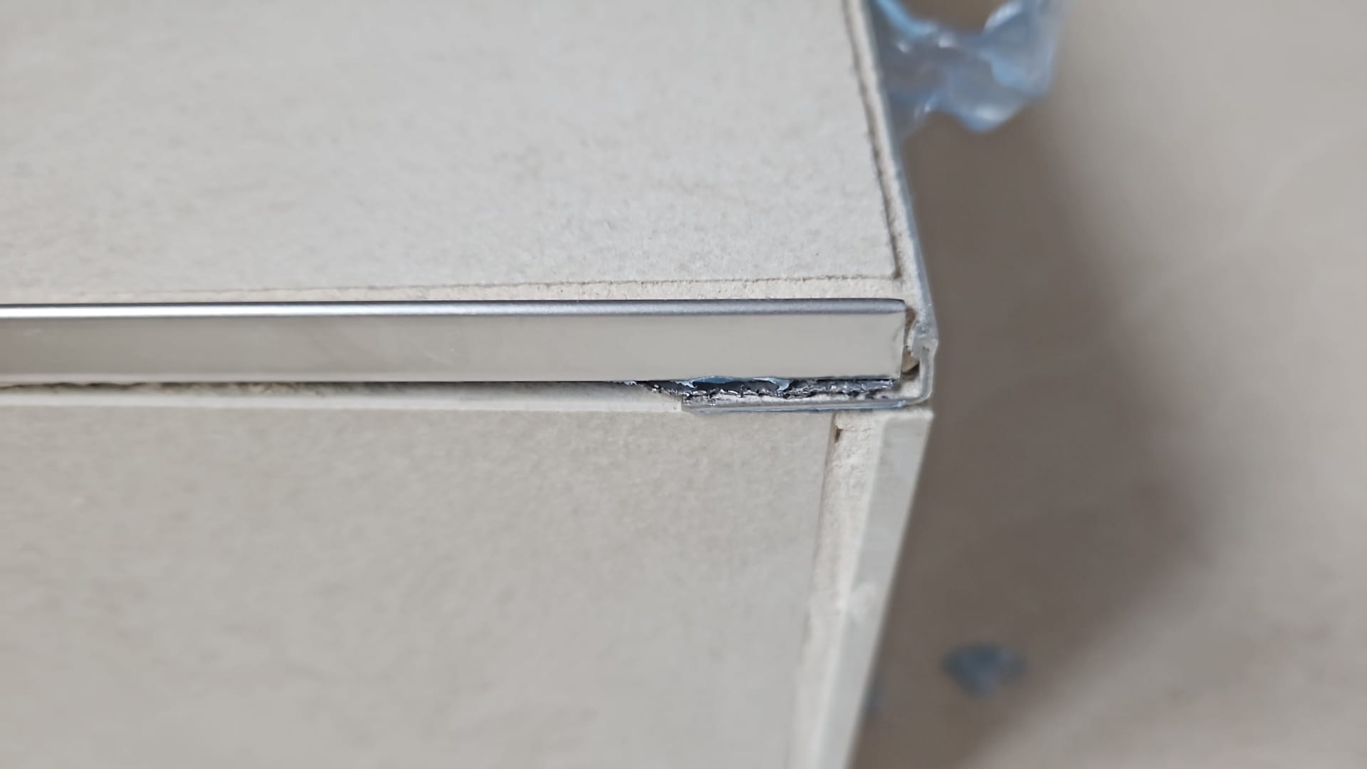

    Es geht um die Abschlussleisten der Fugen, die stehen einmal über den Fliesen, dann bündig mit den Fliesen und dann wieder unter den Fliesen. Einmal hat er eine Abschlussfuge über die andere geklebt und die Kante steht über, sieht übel aus. Dann die Fliese an der Nische hat eine unsaubere Schnittkante, ist fast in Augenhöhe, sieht man also immer. Der Abfluss ist in meinen Augen zu Tief gesetzt und die Fliesen zu kurz.
    Könntet ihr das bitte bewerten anhand den Bildern und was man da machen kann, muss die Tage das mit dem Fliesenleger klären und will mich nicht für Blöd verkaufen lassen.
    Viele Grüße Raphael

    Das mit den Eckschienen ist wirklich Murks. Besonders das am Duschpodest. Die kann man Wunderbar an der Ecke einschneiden und biegen. Das würde ich auf keinen Fall so akzeptieren. Ansonsten schneide ich grundsätzlich alle Innenecken auf Gehrung. Ist zwar kein Muss, sieht aber schöner aus. Bündig sollten die aber immer sein.
    Warum auch immer da so viele offene Fugen sind ist mir schleierhaft, das geht garnicht. Ein Profi war das definitiv nicht.

    Danke für die Antwort und die Einschätzung. Das ist halt immer das Problem heutzutage gute Handwerker zu finden ist schwer! Wir haben uns extra nicht für das günstigste Angebot entschieden, da wir es gut gemacht bekommen wollen und dann kommt trotzdem sowas raus, dass ärgert mich sehr.

    Das Duschpodest ist eine richtige Verletzungsgefahr. Gibt es für diese Ecke kein rundes Modul, welches man einsetzen kann?
  5. Ramara
    Ramara
    08.09.2024
    Heute war noch ein anderer Fliesenleger da und er meinte kann sein das das Duschpodest nochmal raus muss. Das ist echt alles so ärgerlich.:mad:
