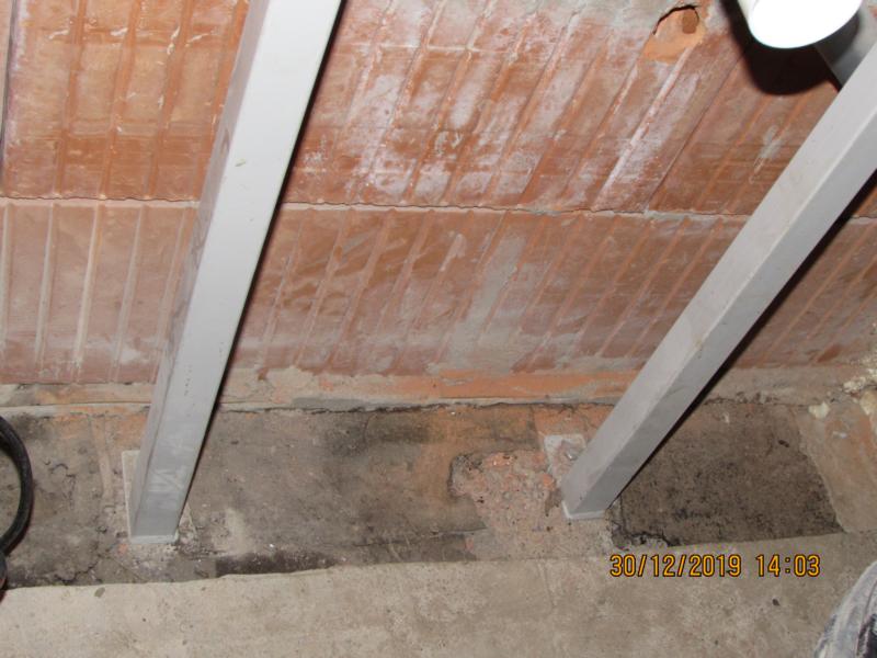

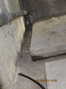

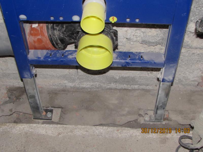

    Asugangspunkt:
    Haus (1960) aus "Bimsstein", Bodenplatte, ohne Keller.
    Bzgl. Bad:
    ->Alle Leitungen, Abwasserleitungen (bis nach draußen!) neu verlegt.
    ->Bad bekommt Fußbodenheizung, bzw. auch Wandheizung an den Außenwänden.
    ->Alter Estrich mit Dämmung wurden für die Vorbauelemente Außgespart (restlicher Estrich bleibt drin und es kommt ca.10cm. neuer Estrich mit Fubo.
    ->Begehbare Dusche mit Wandablauf.
    Jetzt ist meine Frage:
    Wie die Vorbauelemente bauen? Massiv? wenn ja, mit was (Porenbeton, Ziegel....)
    Oder einfach Trockenbau, Holzständer, 19mm OSB, Gipsfaserplatten (evtl. sogar 2 mal beplankt).
    Die Vorbauelemente stehen nicht auf dem Estrich sondern auf der Bodenplatte.
    Dass die ganze Geschichte natürlich Badseitig dementsprechend Wasserdicht versiegelt werden muss ist klar.
    Was habt ihr für Tipps?

    Keine Holzständer, kein OSB
    Metallprofile und impr. GK Platte oder Gipsfaserplatte doppelt beplankt

    Warum bleibt der alte Estrich drin und wird nicht sinnvollerweise auch mit Dämmung ersetzt ? Grade bei den Vorbau bietet sich das doch an um Wärmebrücken zu reduzieren ? Drunter ist unbeheizter Keller ?

    wie ist es dann mit anbringen von diversen Sachen an der Wand. Wenn dann würde ich Gipsfaserplatten nutzen, halten die wenn Spezialdübel genutzt werden?
    @simon84

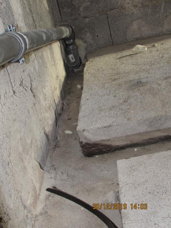

    Das Haus hat gar keinen Keller. Wenn ich jetzt Anfange den Estrich raus zu machen, müßte ich dies auf der kompletten Etage machen. Da aber nur im Bad Fubo, bzw. Steinfliesen verbaut werden, und in der restlichen Etage Holzboden, macht es keinen Sinn alles rauszuklopfen. Raumhöhe ist vorhanden, also warum sollte ich die Vorhandenen Estrich + seiner Dämmung nicht nutzen? Ich habe immernoch 10cm übrig für Steinfliesen Estrich Fubo und Dämmung. In der restlichen Etage reicht dies ebenfalls um eine weiter Dämmung unter den Holzboden zu bringen. Also sollte es doch gut ausreichen wenn darunter der alte Estrich mit Dämmung drin bleibt.
    Den Estrich habe ich nur im berreich der Vormaurung entfernt, da ich die Elemente für WC und Waschbecken etc... ja nicht auf den Estrich setzen kann, da dieser dann nachgibt. Bei der Wärmebrücke gebe ich dir ein Stück weit recht, wäre also die Frage, ob ich unter die Metallkonstruktion der Vorwand eine Dämmung machen sollte? Diese solte jedoch dann auch so Stabil sein, dass sie nicht nachgibt und mit den Vorhandenen Wandelementen stabil bleibt. Was wäre da Sinvoll als stabile Dämmung?
    Drei Fotos dass man es sich ein bsichen vorstellen kann.
