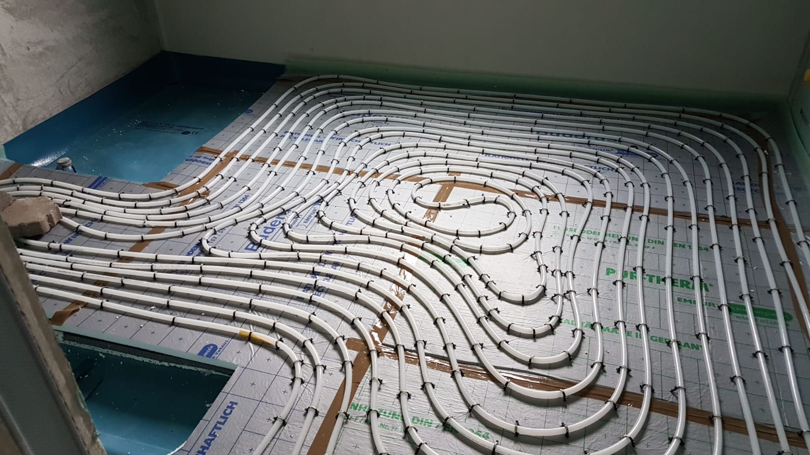

    In unserem neuen Bad (Altbau) ist heute die Bodenheizung gelegt worden. Wir haben insgesamt 17 cm Bodenaufbau inkl. Estrich. Der Heizungsbauer hat nun für Badewanne und bodengleiche Dusche (Bettefloor 55mm) den Platz ausgespart.
    Am Mittwoch kommt der Estrichleger. Wie funktioniert das nun? Muss der Estrichleger nun die Aussparungen schalen und für Wanne und Dusche wird später nochmal Dämmung gelegt?
    Sorry, wahrscheinlich für die Fachleute eine dämliche Frage

    Kommt auf den Estrich an bei ZE sticht man einfach sauber ab, bei Anhydrit kommt halt ein Abstellbrett hin, gedämmt wird da gar nix mehr, die Dusche hat einen Einbaurahmen da musst nur aufpassen ist das ein E Rahmen muss die Aussparung etwas größer sein als beim Standard (entwässerungsrahmen umlaufend E) die Badewanne steht auch ohne Dämmung auf dem Rohboden ggf auf der Abdichtung, ausser ist eine freistehende Wanne oder mit Schürze ggf.

    Nimmt man da jetzt neuerdings Paketklebeband, um die Fugen der Tankerplatten zu überkleben?

    Jo @Fabian Weber die Tanker sind auch von verschiedenen Herstellern, was halt so runterfällt :biggthumpup:

    Ja klassische Resteverwertung. Das nenn ich doch mal effizient, hehe

    Das kann man ja durchaus machen nur Murks wird es wenn eine 'steifer' ist als die andere, soll dann nicht so günstig sein, aber das hörte ich nur so am Rande :bounce:

    Hab das auch mit Paketband abgeklebt :)

    Resteverwertung war bewusst vom Heizungsbauer geplant, bei 12 m² muss man nicht unbedingt die großen Pakete anpacken ;-)

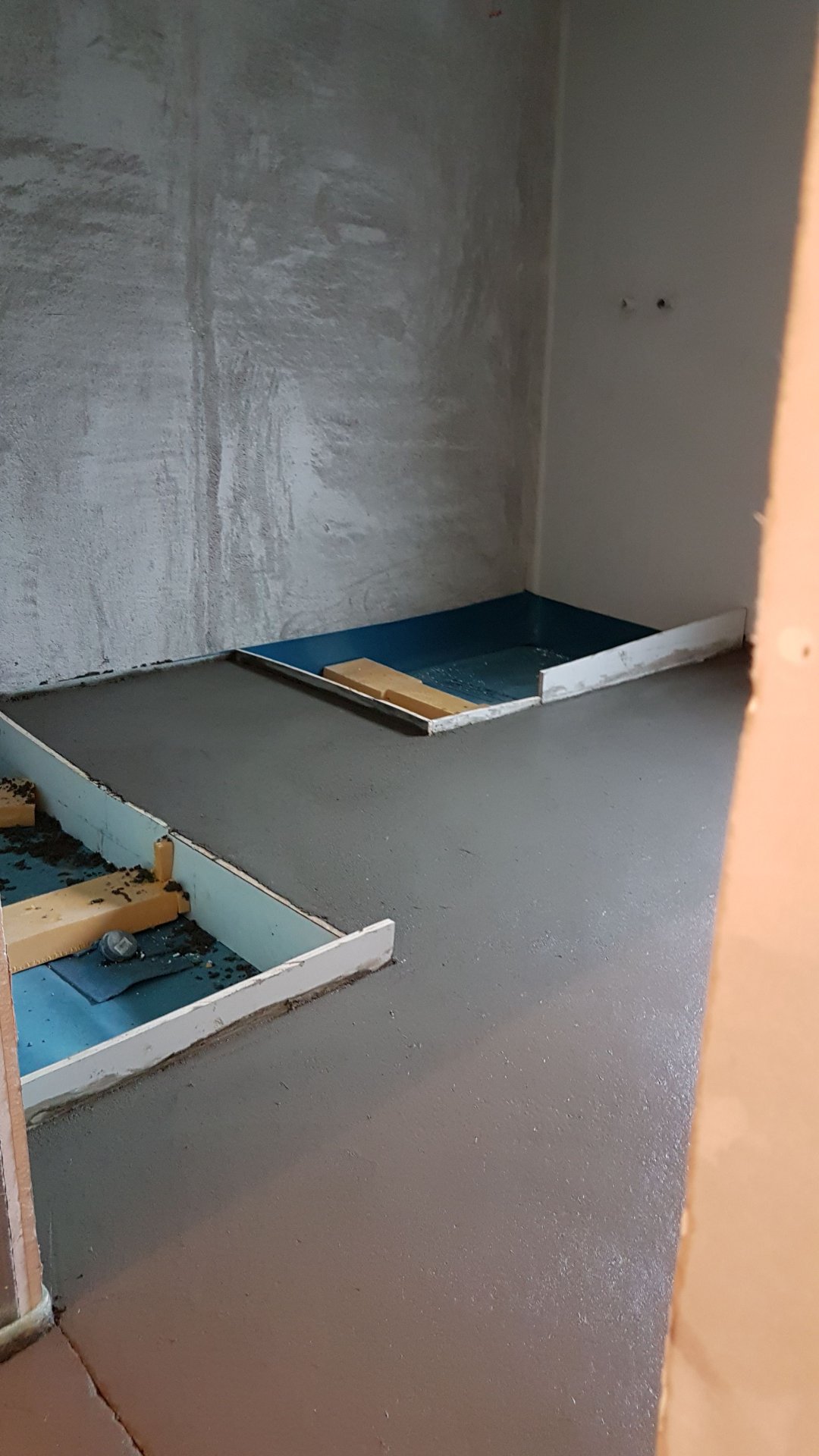

    Der Estrichleger kann das mit L-Winkeln abstellen.
    auf den Schallschutz achten !
