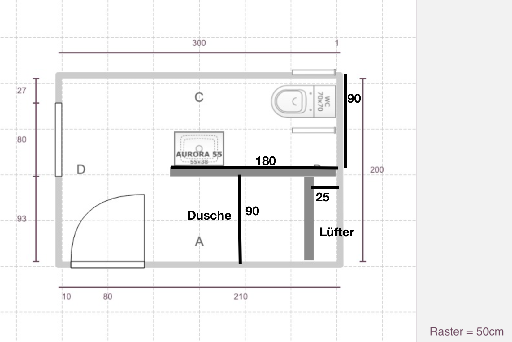

    ich bräuchte mal einen Rat, Tipps Ideen wie ihr dieses Bad im Dachgeschoss planen würdet.
    Mein Vorschlag mache ich mal im Anhang. Fenster, Türe sind schon drin und können nicht mehr verändert werden. Lüfter ist auch fest positioniert. Die Seite C ist die Dachschräge, wo die 2 m Linie anfängt also ist noch ein wenig Luft nach hinten, aber wird schon ziemlich steil dann. Auf Höhe des aktuellen Waschbeckens ist noch ein Dachfenster, welches einen wenig Luft nach hinten und oben zur Decke verschafft.
    Ich denke es fehlt noch die Mauer für den Unterputzspülkasten für die Toilette, da kann ich die Maße nicht einschätzen. Zwischen A und B in der Ecke kommen die Versorgungsrohre sowie Abwasserrohre hoch und runter.
    Maße für das Waschbecken liegt eher bei 62 * 45 cm.
    Ich kann nicht wirklich einschätzen, ob der Platz ausreichend für Waschbecken und Toilette ist. Das nicht ewig Platz ist, bin ich mir bewusst, aber eben ob es ausreichend wäre.
    Für die Seite wo das Waschbecken steht, wäre je nach Preis halb Glas halb Mauer vorgesehen (kennt hier für jemand Preise?), dass man eine Ablagefläche für das Waschbecken hat.
    Danke schon mal für eure Mühen und Meinungen

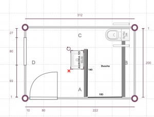

    Vorschlag 2 von einem Kumpel

    Raumgefühl ist eine Berufung
    Erstmal würde ich den Türanschlag ändern.
    Und dann mit Informationen herhalten, wieviel Personen gleichzeitig dieses Bad wie oft benutzen.
    Ist das ein Altbau? Und wo ist der Abfluss? Wie ist die Dachneigung? Geht es da „noch einen Meter weiter“ oder ist da gleich mit einer 60 Grad-Schräge Schluss?

    Ja Türanschlag ist anders herum, habe ich falsch aufgezeichnet :).
    Geplant ist eine Person gleichzeitig höchsten eventuell 2 wenn eine parallel duschen kann, aber es ist als Zweitbad geplant. Wie oft das übliche morgens und abends.
    Ist ein Neubau, Abfluss zwischen A und B rechts unten im Eck ist der Durchbruch. Neigung ist 40 Grad.

    Also der erste Zeichnung passt super wir konnten die Wand sogar 1,80m von der Schachtabmauerung machen.
    Jedoch bin ich doch immer wieder erstaunt wie teuer so Sanitärarbeiten sind.
    Die 1,80m auf 1,1om Gipsdielenwand mit Verstäkrung für Waschbecken und die Wandvorrichtung für WC incl. Leitungen 2500/netto.
    Puh damit hätte ich nicht gerechnet
