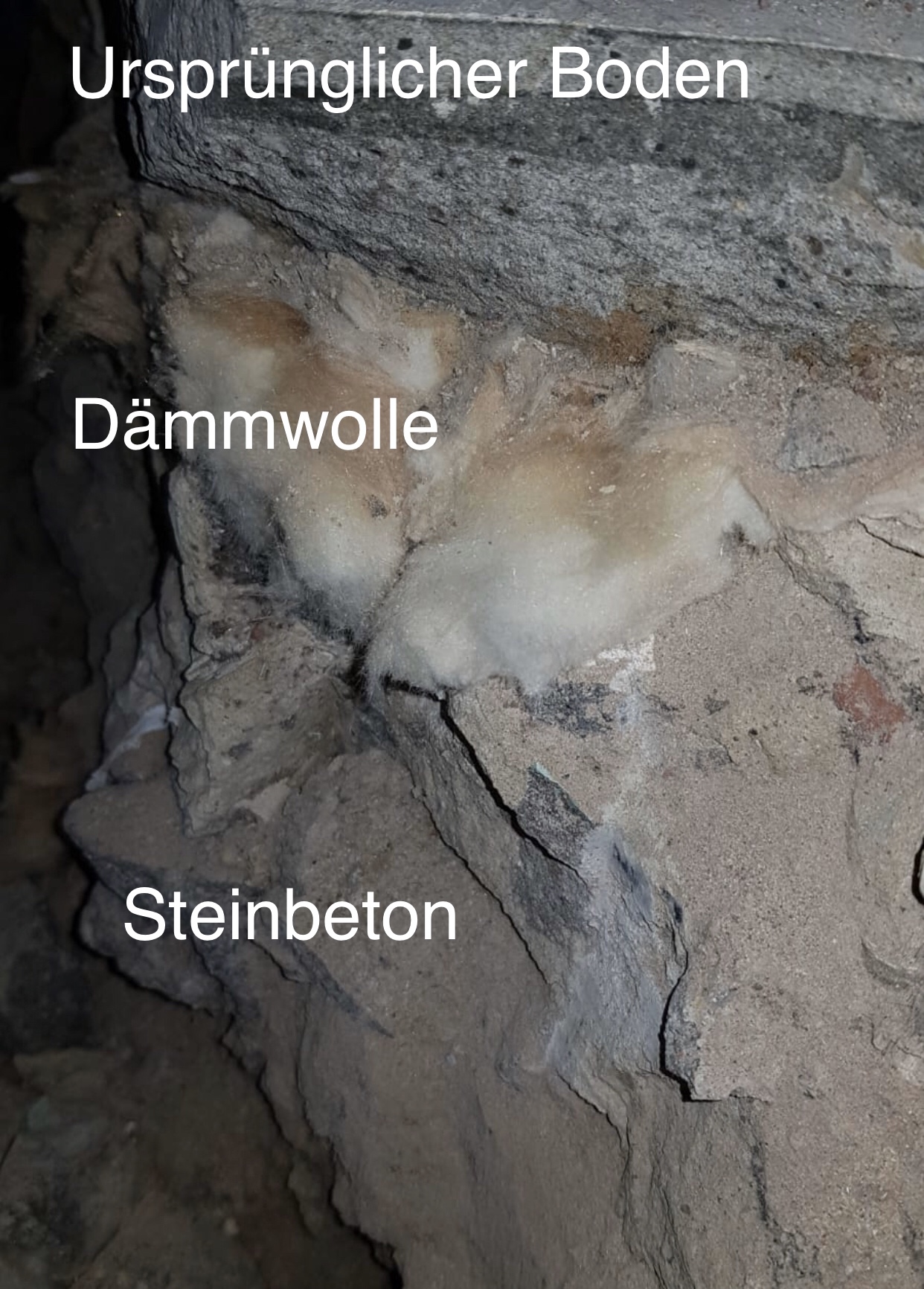

    da uns hier schon recht viel geholfen wurde möchte ich noch eine Frage stellen.
    Unser Bad im EG soll gefliest werden. Darunter befindet sich kein Keller und wir haben kaum Aufbauhöhe.
    Die Rohre für die Heizung und Abwasser wurden gelegt. Nun soll ein Estrich drauf. Wir haben keine Fußbodenheizung.
    Wir möchten kein Vinyl oder ähnliches, da wir einen Altbau haben und seinen Stil erhalten wollen.
    Ich habe nun von der Möglichkeit gelesen, dass man sehr gut Gussasphalt nehmen könnte und darauf mit einer Enkopplung Fliesen aufbringt. Gussasphalt sei von Natur aus fußwarm und hat eine geringe Aufbauhöhe.
    Wir haben uns nun umgehört und anscheinend kennt dies kein Handwerker im Umfeld.
    Gibts es hier Erfahrungen?

    Aber nur wenn er frisch eingebracht und noch nicht ausgehärtet ist. Danach ist er genauso "fußkalt" wie ein Zementestrrich.
    Du kommst an einer Dämmung nicht vorbei.

    Welche Option der Dämmung hätten wir und wie dick sollte diese sein. Uns sagte man, dass durch das Erdreich jedes Material die Kälte aufnimmt und der Boden am Ende genauso kalt sei wie ohne Dämmung. Wir und auch der Heizungsmonteur haben nicht an die Dämmung gedacht. Auch der Fliesenleger erwähnte davon nichts. Somit liegen natürlich jetzt schon die Rohre im Boden.

    Es ist die Frage, ob die Leitungen durch die Bodenfeuchtigkeit nicht wegrosten.
    Vermutlich sollte man jetzt in den sauren Apfel beißen, ausreichend auskoffern und nochmal von vorne beginnen. Dann reicht auch die Aufbauhöhe.
    Aber auch davon sollte man sich keinen wunderbar warmen Boden erwarten. Auch dann müssen die Bodenfliesen erst erwärmt werden, bevor der Boden sich warm anfühlt.
    10 cm Dämmung gegen das Erdreich würde ich als Minimum ansehen! 20 cm sind auch denkbar. Wenn man den Boden herausnehmen kann, hat man immer den Platz hinterher.

    Das Bad steht direkt auf dem Erdreich. Die Rohre liegen nun gestemmt im Steinbetonestrich. Die Rohre sind Aluverbund.

    Wenn Dir wirklich geholfen werden soll, dann male bitte einen Schnitt des Fußbodenaufbaus vom Erdreich beginnend bis zur Türschwellenhöhe auf.

    Das ist der Bodenaufbau. Hier wurde vom Heizungsmonteur gestemmt um Rohre zu verlegen

    bei einer Energieberatung bekommt man grobe Vorschläge was man machen könnte,zb Wände dämmen etc
    Eine Ausführungsplanung für den Einbau eines neuen Estrich mit Dämmung und FBH ist was anderes, das müsst ihr separat beauftragen
