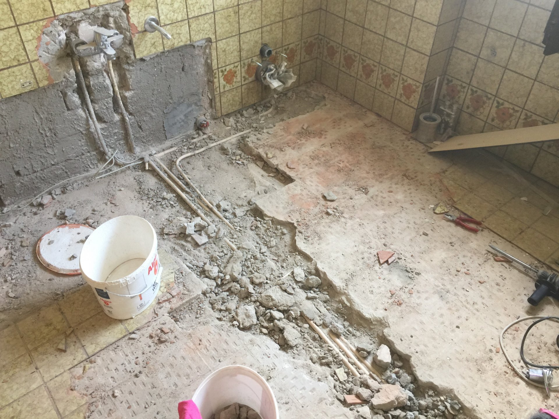

    wir haben in unserem ersten eigenen Häuschen vor das Bad zu erneuern.
    Dazu kurz 2 Fragen, im Bereich der Badewanne ist ein recheckiges "Loch". Wie füll ich das auf? Einfach mit Betonestrich?
    Nachdem Austausch der Leitungen(wird von Installateur übernommen) füll ich die Löcher in Wand und Boden auf.
    Kann ich dann nach geeigneter Trocknungsphase einfach Ausgleichsmasse rein kippen?
    Ziel ist danach selbst zu fliesen.

    Vielleicht sollten Sie die Rohre vorher mit Schläuchen ummanteln als Schutz und zum Zwecke der Schallentkopplung?

    Was ist denn eigentlich unter dem Estrich. Die Kellerdecke?
    Und wie dick ist der Vohandene Estrich?

    ja, das kommt die Kellerdecke

    Also ich bin generell immer dafür den alten Estrich rauszureißen und dann komplett neu zu machen. Geht meist schneller und günstiger. Ansonsten restlichen Fliesenbelag runter, kleberreste abfräsen, alles gut absaugen und grundieren.
    Da der alte Estrich im Verbund hergestellt wurde, die abgebrochenen Estrichkanten und Beton mit Fliesenkleber einstreichen und Estrich einbringen.
    Hinterher kann dann nach der Trocknung ggf. Nivelliert werden.
