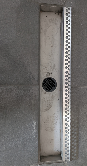

    das Bad ist fertig gefliest und verfugt. Beim rausgehen sagt mir der Fliesenleger, dass die Abdeckung nicht in die Rinne passt. Das müsse der Installateur anpassen und die Füße abschleifen. Die Rinne sei aus Edelstahl und könne daher nicht verbogen werden.
    Ich hab mir das mal angeschaut und die Wände der Duschrinne biegen sich für mich nach innen. Also jede Seite so ca. 2-3mm. Dann wir es schwierig mit passen. Ist ein ziemlich ungünstiger Zeitpunkt das herauszufinden. Angenommen man schleift die Füße an, dann ist ja trotzdem der Abstand zwischen Metallabdeckung und Rinne deutlich kleiner als vorhergesehen. Von der Optik mal ganz zu schweigen.
    Dazu kommt, dass natürlich sowohl Installateur als auch Fliesenleger mit der Rinne gearbeitet haben. Hoffentlich lässt sich das einfach klären. Ich hab wenig Lust auf Gutachter usw.
    Modell ist hansgrohe RainDrain Go (Montageanleitung) in 50cm. Ich hab mal ein Reststück Eckschutzprofil daneben gelegt (das ist laut Wasserwaage gerade). Dann kann man es erkennen.
    Ist das wirklich so ungünstig wie ich denke? :(
