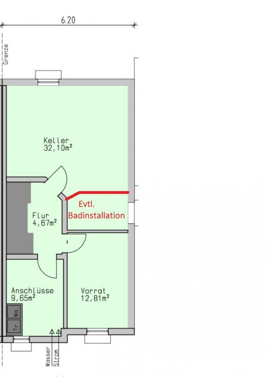

    wir haben im Keller eines Effizienzhaus 55 ein 32m² großen Raum ungenutzt, aus welchem meine Frau jetzt gerne ein Bad inkl. Gäste- bzw. evtl. mal Kinderzimmer gemacht haben möchte.
    Der Raum besitzt zwei Fenster hat einen Kaltwasseranschluss und in 1,5m Höhe einen Abfluss.
    Es handelt sich bei den Decken und Außenwänden um einen WU-Betonkeller, die Innenwände sind aus KS-Stein gemauert, es ist eine Wandheizung installiert und der Keller wurde von mir mit Kalk-Zement-Putz überzogen.
    Nun stellt sich mir die Frage:
    1. Wie stelle ich die Zwischenwand für das Bad her? Wollte das mit Rigips realisieren, bin mir aber nicht sicher wegen der Feuchtigkeit im Bad.....die Alternative wäre, den Estrich aufzustemmen bzw. wegzuschneiden und eine KS-Mauer einzuziehen....aber macht das Sinn? Leiser wäre es bestimmt wenn da mal jemand schläft und einer auf´s Klo muss oder?
    2. Bekomme ich überhaupt eine Dusche vernünftig installiert? Das Wasser muss doch hochgepumpt werden ? Gibt es dafür vernünftige Systeme? Ich hatte mal einen Bekannten der hatte immer nur Probleme mit einer solchen Hebeanlage.
    Vielen Dank für´s erste

    Die Zwischenwand für das Bad kannst du natürlich durch Trockenbau herstellen, das geht gut mit Gipsfaser-Platten.
    Wegen der Feuchtigkeit im Bad brauchst du dir keine Sorgen machen. Bring an dem Bereich der Gipsfaser-Platte, der direkt von Spritzwasser getroffen wird, einfach eine, dem System zugehörige, alternative Abdichtung an. Ansonsten kann alles mit ganz normalem Trockenbau gemacht werden.
    Bei der Sanitärtechnik kann ich dir leider nicht weiterhelfen.
    Viel Erfolg!

    Für Trockenbau im Bad gibt es die grünen Rigipsplatten.
    Ansonsten wirst du was den Abfluß betrifft nicht um eine Hebeanlage mit Hächselfunktion drum rum kommen. Warmwasser eventuell mit Durchlauferhitzer oder aus dem HZ-Raum

    75er Trockenbauwand mit 30er Abständen und doppelt beplankt steht.
    Ich habe zwar ne Zirkulationsleitung im Haus, könnte auch locker das Warmwasser aus dem Heizungskeller abzwacken und bis da ziehen aber das Bad liegt genau am anderen Ende des Hauses und ich denke da nehme ich lieber einen 24KW DH......
