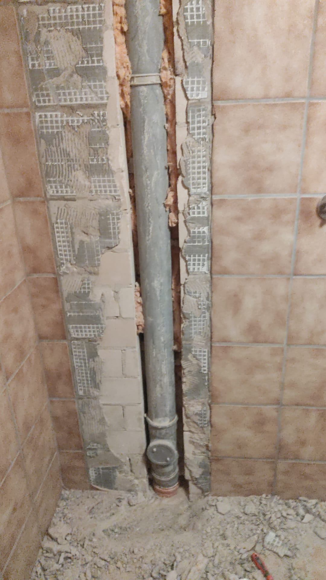

    ich habe im Keller ein Badezimmer. Das Duschwasser von dem Badezimmer (nur Dusche) fließt in einen riesigen Pumpensumpf (1x1x1).
    Ich möchte im Keller jetzt das Badezimmer sanieren und gerne den vorhandenen Pumpensumpf stilllegen.
    Ein paar Hintergurndinformationen:
    - Das Wasser vom Pumpensumpf wurde hochgepumpt und dann in einen tiefer gelegenen Abfluss geleitet. Daneben ist allerdings noch ein Waschbecken, dieses geht wesentlich tiefer in den selben Abfluss :)
    - Wir wohnen auf dem Berg. Unser Abwasser fließt daher zum Glück nach unten weg :)
    - Unsere Nachbarn haben auch Badezimmer im Keller und keinen Pumpensumpf und keine Rückschlagventile verbaut....
    Mein Plan jetzt folgender.
    Das KG-Rohr weiter freilegen, bis zur Verbindungsstelle (noch ca. 10-20mm). Darauf ein neuen Anschluss mit Abgang für die Dusche. Alles wieder dicht machen und das Bad schick gestalten :)
    Das KG-Rohr kommt vom oberen Badezimmer (Erdgeschoss). Abbildung siehe im Anhang.
    Spricht aus eurer Sicht etwas gegen das Vorgehen.
    Würdet ihr den Einbau von Rückschlagventilen empfehlen? Dann müsste ich beim Waschbecken auch noch aktiv werden.

    Grundsätzlich spricht nichts dagegen.
    Rückstau muss gesichert werden.
