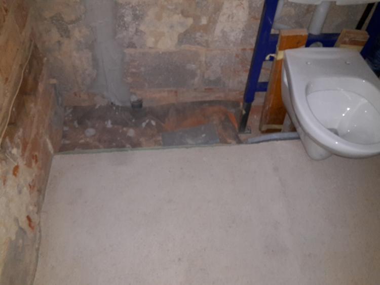

    wir sind bei unserem Bad mit bodengleicher Dusche derzeit in einer Sackgasse, weil Estrichleger meint seine Arbeit sei richtig und Fliesenleger meint halt was anderes....
    Aber von Anfang an:
    Der Sachverhalt:
    Wir haben im Bad wie in der gesamten unteren Etage Fußbodenheizung mit Estrich drüber. Der Estrich ist schon deutlich länger als 1 Jahr drin.
    Im Bereich wo später die Dusche entstehen soll liegt auch Fußbodenheizung.
    Nun ist es so, das nur der Teilbereich wo die Ablaufrinne später rein soll, noch keinen Estrich hat, der reine Duschteil hat schon Estrich.
    Der Estrichleger sprach hier von einem "Roh-Teil" also hier würde er später noch das richtige Gefälle für die Duschtasse einarbeiten können sowie die Ablaufrinne anschließen...
    Frage 1:
    Der Estrichleger hat behauptet, er könne an "seinen Estrich" das freie Stück mit der Ablaufrinne problemlos anschließen und es wäre wie "aus einem Stück" ?! Er "gießt" dann also Estrich nach (grob gesagt).... Stimmt diese Behauptung ?
    Frage 2:
    Nach Darstellung des Fliesenlegers der uns schon unser anderes Bad gemacht hat ==> hochzufrieden.... müßte zwischen dem bestehenden Stück schon hergestellten Estrich und dem Teil was die Ablaufrinne beinhaltet und noch hergestellt werden müßte eine Dehnungsfuge eingebaut werden ==> Dehnungsfuge IN der Dusche seiner Ansicht nach ein NoGo und nicht Stand-der-Technik. Bitte mal Kommentare hierzu ! Die gleiche Antwort habe ich von einem unserer anderen "Haus-und-Hof"-Fachbetriebe für Sanitär erhalten die auch Bäder in "Gänze" planen und ausführen.
    Frage 3:
    Stand der Technik wäre folgender: Estrich bei Fußbodenheizung im Bad für das gesamte Bad in einem Stück herstellen und die Duschtasse selbst gesondert. Zwischen Duschtasse und dem restlichen Estrich verläuft die Dehnungsfuge. Richtig / falsch ?!
    Frage 4 (gliedert sich an Frage 1 an):
    Ist es wirklich möglich, an einen bestehendes Stück Estrich (ohne Estrichdübel, weil angeblich würde das Aufgrund der Dicke nicht gehen, weil zu dünn), nach über 1 Jahr weiteren Estrich "anzuschließen" und der verhält sich wie als wenn er von Anfang an aus einem Stück hergestellt worden wäre ?!
    Frage 5:
    Laut einer aktuellen Aussage des Fliesenlegers muß bei einem Bad mit bodengleicher Dusche der Estrichbereich der Tür der absolut höchste Punkt zu allen anderen Punkten des Estrich sein. Derzeit haben wir aber ein Gefälle von ca. 1-2 mm pro Meter von dem Teil unter der Toilette bis zur Tür. Müßte eigentlich umgekehrt sein.
    Da ich heute ein etwas längeres Telefonat mit dem Estrichleger hatte, leider ergebnislos, sind wir derzeit ein wenig verzweifelt...
    Wie sollten wir nun vorgehen ? Estrichleger hat auch auf meine Mail geantwortet, der Estricheinbau wäre nach meinen Vorgaben durchgeführt worden ?! Der Estrichleger hat ja nicht nach "Stand-der-Technik" gearbeitet (siehe Frage 3)....
    Nun abschließend der Oberhammer im heutigen Telefonat noch mit dem Estrichleger (der auch Bäder macht...)
    Er würde mir die Duschtasse und die Ablaufrinne nur machen, bzw. den restlichen Estrich "anschließen" (siehe Frage 1), wenn er auch das restliche Bad macht, er würde es definitiv nicht tun, wenn jemand anders die Fliesen bzw. das Bad macht.... Nennt man so etwas nicht Erpressung ?!
    Bitte gerne sachdienliche Hinweise dazu.... meine Frau, Tochter und ich wir danken schon mal vorab
    Fotos sind hochgeladen. der Teil der noch ausgespart ist, ist auf dem Foto hinten links
    Vielen Dank nochmal & Gruß

    Ich nehme mal an, die Ablaufrinne soll in die Nische neben dem WC kommen.
    Folgende Fragen von mir:
    - Wo soll der Ablauf hin? Erkenne da kein Rohr.
    - Warum wurde die Rinne nicht vorher gesetzt?
    - Warum habt ihr das Tragegestell nicht vorher Beplankt?
    Was dir helfen könnte, wäre evtl. ein Wandablauf eines grossen Sanitärherstellers in Verlängerung der WC Aufhängung... Dann sparst dir das Estrich geflicke...

    Weitere Fragen:
    Wo ist Gefälle zur Rinne? 1cm pro Meter würde ich als absolutes Minimum ansehen.
    Unter dem WC müsst ihr auch noch anflicken???

    auch wenn es nicht mein Gebiet ist, klinke ich mich hier mal ein.
    Wass soll eigentlich verbaut werden?
    Eine Duschtasse aus Stahl/ Acryl oder Fliesen welche das Gefälle zu einem Ablauf bilden?
    Wenn ersteres, warum ist der Bereich nicht vollkommen ausgespart, und wie soll die FBH dort funktionieren. Wie ist die Abdichtung geplant?
    wenn letzteres, wieso ist die Ablaufrinne nicht vor dem Estrich legen montiert, warum geht die FBH nur bis zur halben? Trittfläche? Wie bekommst du den Rest der Fläche warm? wie soll die Abdichtung eingebunden werden? Ist der Estrich niedrig genug, um überhaupt ein Gefälle auszubilden?
    die Antworten hier sind ganz sicher deshalb etwas komisch, weil man den Fotos deutlich entnehmen kann, dass diese Renovierung ohne Plan erfolgt...
    Den Estrich anflicken bekommt man sicher hin, die Fuge mit Epoxy verharzen wird sicher auch klappen, alles in allem sieht es aber irgendwie hingemurkst aus...

    danke schon mal soweit für die Antworten... Zugegeben wirft das Foto selbst fragen auf, in Ordnung... aber letztendlich dreht es sich uns erstmal um die Fragen 1 bis 5 die oben gelistetet sind.
    Ich habe mittlerweile einen weiteren Fachbetrieb hinzugezogen für eine Bewertung.
    Dieser hat mir folgendes mitgeteilt:
    Der verwendete Estrich enthält Gips, ist daher für ein Bad mit bodengleicher Dusche nicht zulässig. Gemäß dem Merkblatt für bodengleiche Duschen liegt hier die sogenannte "Feuchtigkeitsbeanspruchungsklasse" bei A02 und diese sieht für einen Fußboden keinen solchen Estrich vor....
    Aus dem Gespräch mit dem dann wohl ehemaligen Estrichleger weiß ich noch:
    - Der Estrich sei für das Bad mit bodengleicher Dusche geeignet, usw...

    Ist das, was man auf dem Foto links sieht, etwa eine an der Seitenwand waagerecht verlaufende Stromleitung?
    Die wäre dort NICHT zulässig (Schutzbereich der Dusche)!

    Nein ist keine Stromleitung.

    wo ist der Abfluß überhaupt?
  17. #17 Gast036816, 10.05.2015
    putz fehlt an den wänden. wie soll die abdichtung unter den fliesen funktionieren?
    ist eine der dargestellten wände eine außenwand?

    Kalk-Zement-Putz wird noch aufgebracht. Danach sollen Abdichtbahnen sowohl im gesamten senkrechten Bereich der Dusche, also mindestens 2,20 Meter hoch, im gesamten Bodenbereich und umlaufend mindestens 15 cm Höhe verklebt werden. Das sind diese orange-roten Bahnen von Schl****-K****.
    Die Ziegelwand ist eine Innenwand, die andere eine Außenwand.
  19. #19 Gast036816, 11.05.2015
    sorry, aber putz wird zuerst gemacht, dann kommt der estrich rein. wer plant deinen bauablauf?
