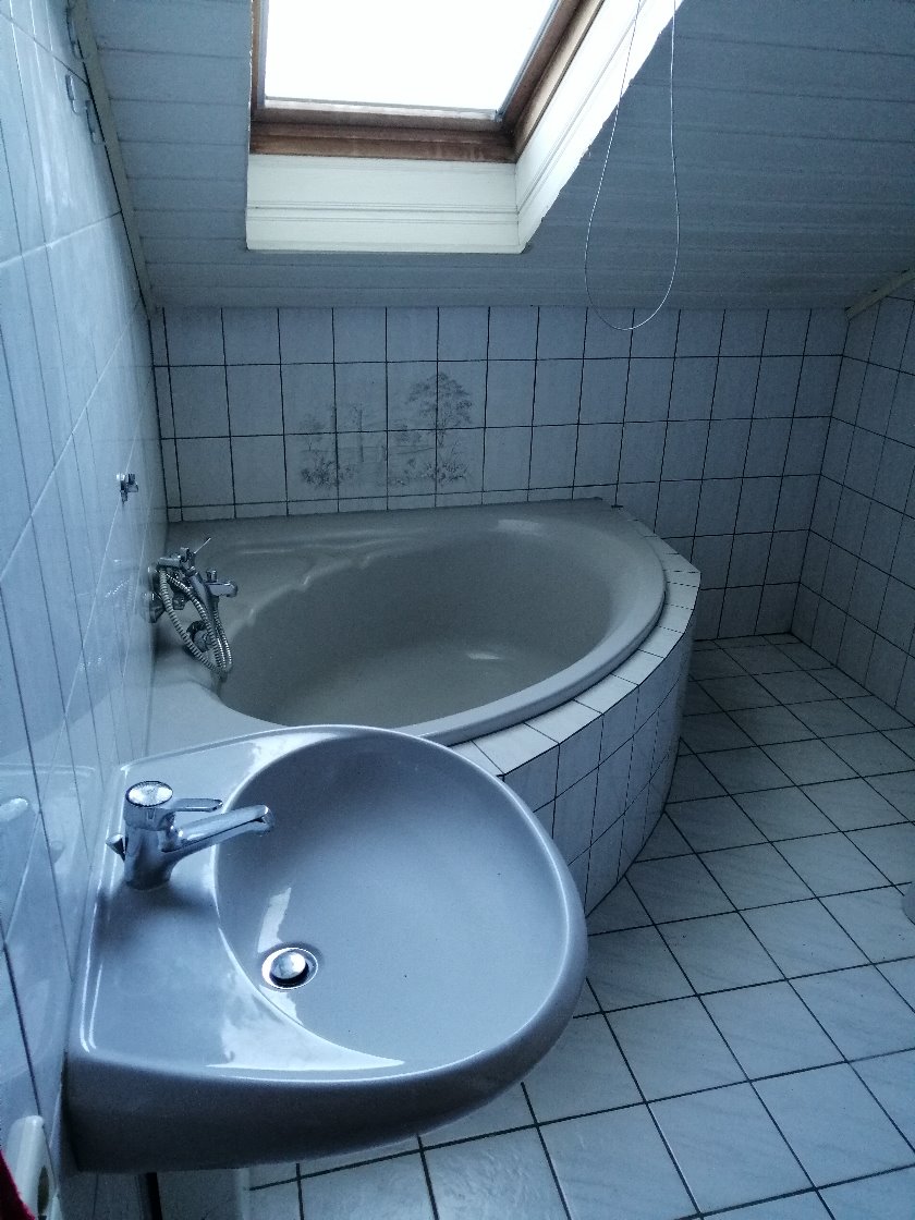

    für den Nassbereich (Eckbadewanne, siehe Bild) eines Badezimmers in einer zu vermietenden Wohnung stellt sich für mich die Frage, welchen "Belag" ich auf die Rigipsplatten an der Schräge aufbringe. Fliesen fällt definitiv aus!
    Der Belag sollte idealerweise Wasser/Feuchtigkeit vertragen und vielleicht sogar abwischbar sein.
    Nach einigen Recherchen bin ich auf das Versiegeln von Rauhfaser (Stichwort: "Tapetenschutz") gestoßen. Macht das Sinn? Hat damit bereits jemand positive Erfahrungen gemacht? Welche (einfachen) Alternativen wären denkbar?
    Über eure Tipps hinsichtlich einiger Produkte (Erfahrungen) wäre ich sehr dankbar.
    Vielen Dank!

    wenn das auf dem Bild das Bad ist, sehe ich keine GK Platten
  3. BaUT
    9.496
    5.980
    Wenn du die Bretter-Bekleidung der Dachschräge durch GK ersetzen willst, solltest du vielleicht auch gleich noch das über die Jahre tauwasserversiffte Dachflächenfenster tauschen und eines mit Lüftungsgriff einbauen lassen, damit der Mieter eine Dauerlüftung zum Feuchteschutz sicher stellen kann.
    Im Mietvertrag solltest Du dann ausdrücklich verankern, dass die Wanne zur Vermeidung von Feuchteschäden ausdrücklich nur zum Baden und nicht zum Duschen zu nutzen ist (ich hoffe es ist eine separate Dusche vorhanden).
    Die GK-bekleidete Dachschräge kannst du dann mit Latex beschichten lassen.
    Wichtig: Badlüftung!!!
    Evtl. vor Vermietung für die Wohnung mal über ein Lüftungskonzept nach DIN 1946-6 für die Wohnung nachdenken.
