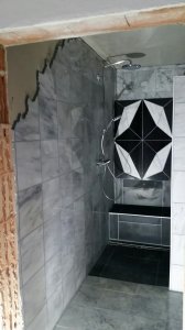

    Hallo Ihr Experten,
    bei mir wurde im Neubau (BJ2015) das Badezimmer NICHT abgedichtet mit dem blauen Flüssiggummi und Dichtmanschetten, wie es ja sonst üblich ist!
    Viele werden jetzt die Hände über den Kopf schlagen...ich weiss
    In der Bauphase hatte ich auch eine heftige Diskussion zu dem Thema mit meinem Fliesenleger. Ich hatte Ihn explizit darum gebeten, er meinte nur das wäre rausgeschmissenes Geld und völlig unnötig, und er macht das schon seit 33 Jahren so.
    Seine Argumentation war, "das Wasser muss ja irgendwo hin, auch wenn es durch die Fliesen durchdringen sollte....dichtet man ab, dann steht das Wasser unter der Fliese!"
    kann ich mit Wasserschaden wirklich rechnen?
    kann man nachträglich abdichten?

    versteh ich nicht wirklich... Wie kann man den kompletten Duschbereich bodeneben verfliesen OHNE sich um eine Abdichtung Gedanken zu machen?? Wir haben Granit im Badezimmer verbaut und imprägnieren Fugen & Fliesen mit HMK Fleckschutz -gutes Zeug - 1x jährlich. Aber wir haben zumindest eine niedrig bauende Duschtasse
    Du kannst imho soviel imprägnieren & abziehen wie du willst, du wirst auf dem Boden und im Wandbereich mit Sicherheit Mikrorisse & Auswaschungen durch Gebrauch im Fugenbereich bekommen und das Wasser wird sich seinen Weg suchen. Ein bodeneben gefliester Duschbereich ist state-of-the-art aber ohne Abdichtung unter den Fliesen auch ein MEGA PFUSCH. Wie kann ein Fliesenleger so was abliefern :motz
    Sorry, aber das ist die schlichte Wahrheit.

    Bodeneben gefliest
    Also dann nehme ich meine leichten Bedenken zurück und ersetze sie durch starke.
    Das würde ich in dem Fall zurückbauen lassen.

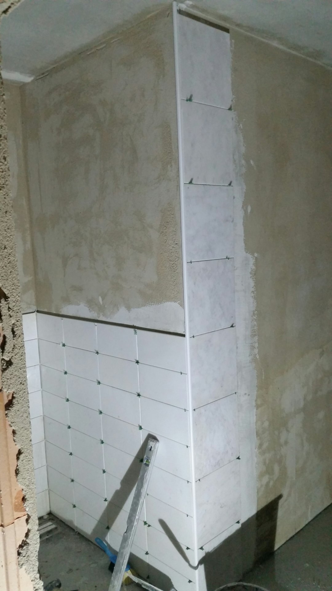

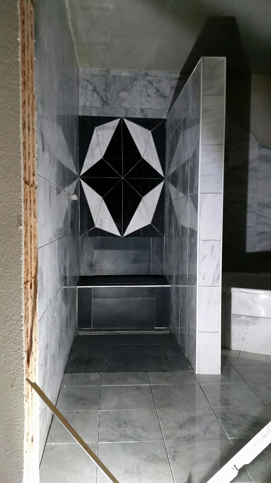

    verstehe schon...
    ich denke Boden und die unterste Reihe der Wandfliesen (30 cm)
    habe mal ein paar Fotos beigefügt.

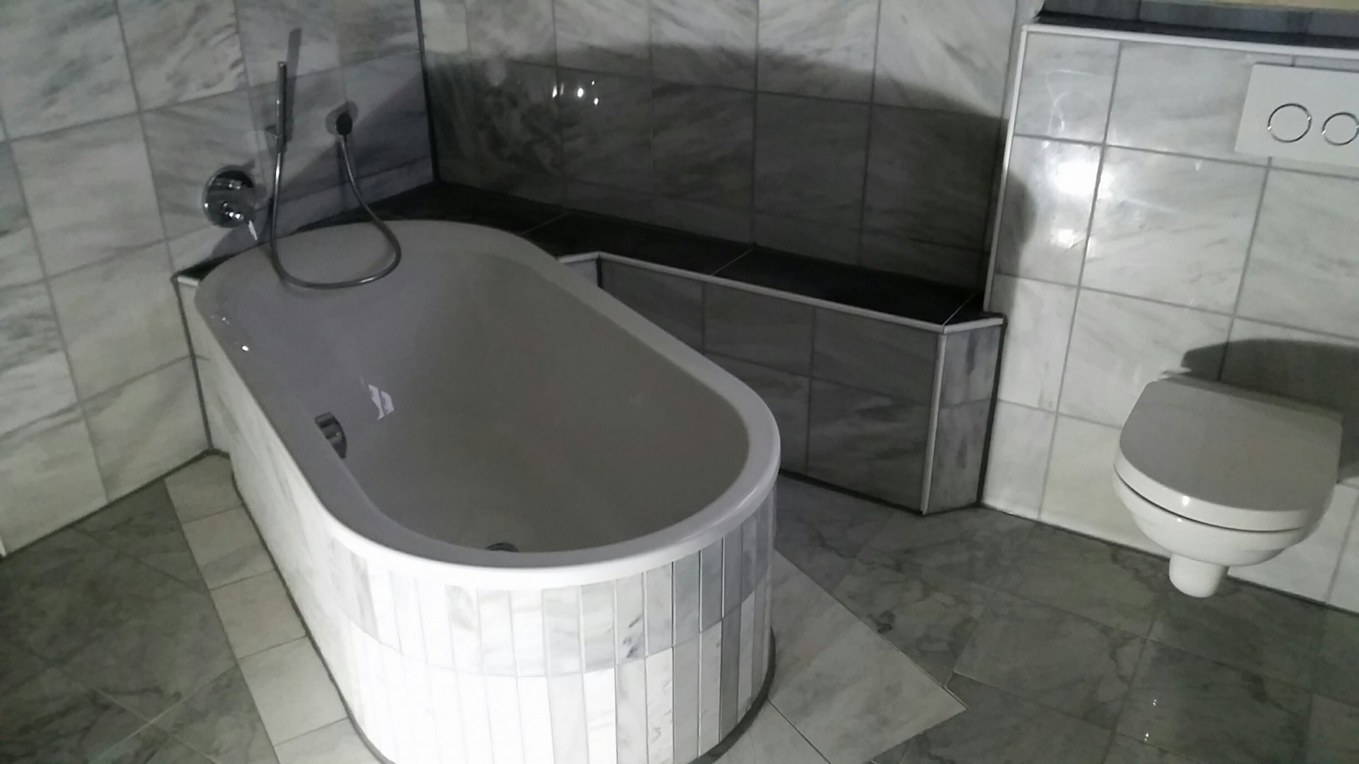

    wie sieht es im bereich der Badewanne aus? darüber haben wir uns noch garnet unterhalten :)

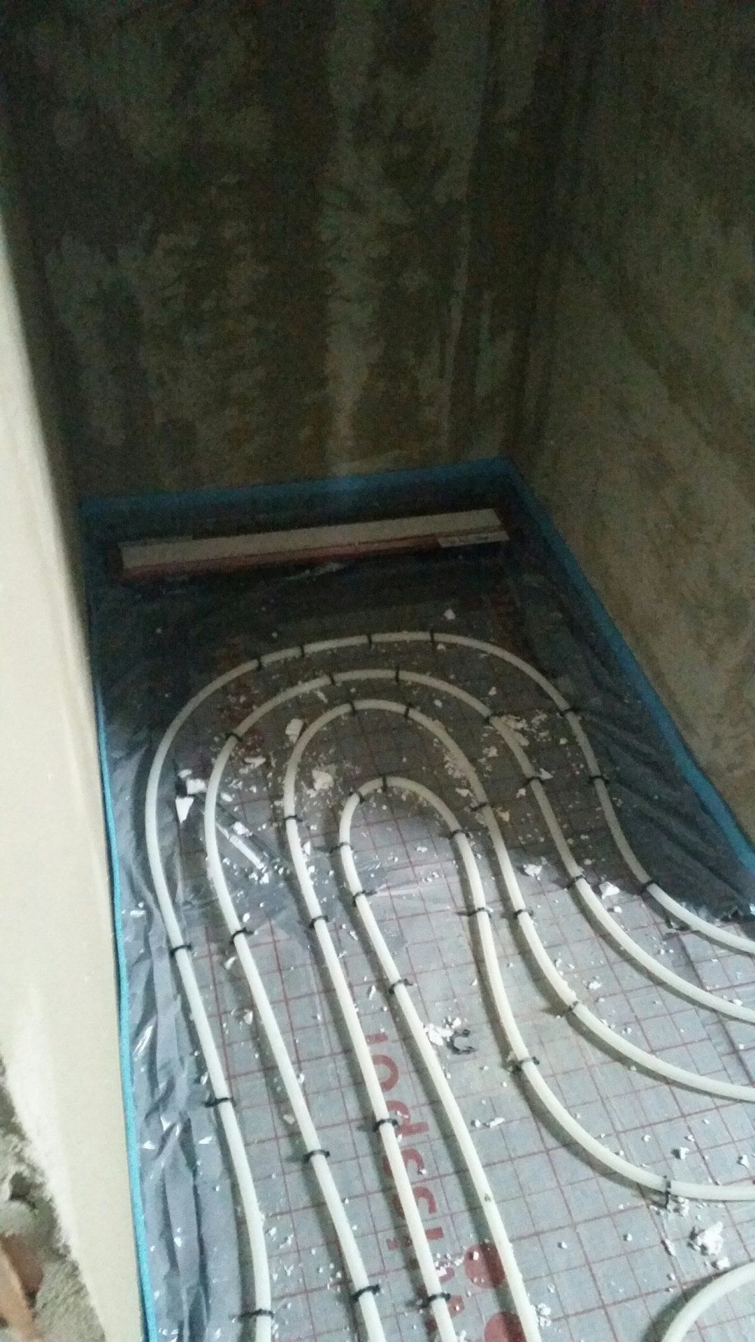

    nochmal an die Fachleute eine technische Frage:
    im schlimmsten Fall, bzw. es ist zu erwarten das Wasser durch die Fugen sickert. Da ja nicht mit Elastogum o.ä. abgedichtet wurde wird das Mauerwerk nass!
    zum Bodenaufbau habe ich noch keine Worte verloren:
    auf beigefügtem Foto Isolierung+Bodenheizung) kam noch mit Estrichschütung ES Perlit, dann Estrich drauf.
    kann man sagen, falls Wasser durchkommt im Estrich "steckenbleibt" und durch die Isolierung garnet ins Mauerwerk gelangt?
    ich will gerade von der Kernsanierung drum rum kommen, die sich gerade in meinem Kopf abspielt :bau_1:
