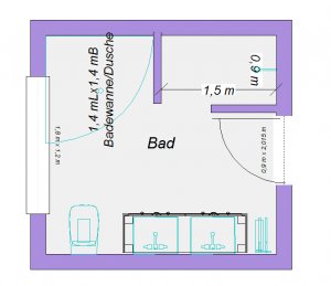

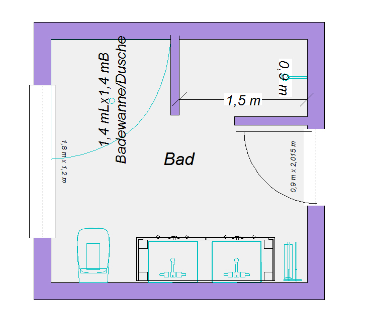

    Ich habe Deine Geschosse nicht übereinandergelegt. Den Wannenabfluss würde ich unter der Wanne verziehen, dass er im WC rauskommt.
    Vom WC im EG musst Du ohnehin eine DN100 Ent- und Belüftung zum Hauptstrang führen.
    Der Grundriss ist, vorsichtig ausgedrückt, sehr unkonventionell.

    kurioserweise sah mein erster Entwurf des Bades exakt wie deiner aus. Wir haben dann allerdings Sorge gehabt, dass wenn man am Waschbecken steht man immer Angst hat beim zurücktreten rückwärts in die Badewanne zu fallen, weshalb wir das Waschbecken dann doch rechts neben die Badewanne gemacht haben.
    Wir wohnen mittlerweile im Haus, weshalb ich noch sagen kann: Die 1,20m tiefe Dusche haben wir auch, wenn ich es nochmals machen würde, eher 1,40m, da doch einiges rausspritzt.... 1,20m geht aber auch.
    Wir haben eine 12,5cm Trockenbauwand gemacht und da noch eine Duschnische fürs Shampoo rein. Ist super. Denk ans Licht in der Dusche, das is nämlich sonst ne ziemlich dunkle Ecke.

    alternativ:

    Gefällt mir auch gut.
    Trotzdem würde ich die Wanne in 70er Breite wählen und die Tür, trotz der Festverglasung um einen dm von der Dusche absetzen. Jedenfalls so viele cm wie möglich, ohne den Schrank hinter der Tür einzuklemmen.
