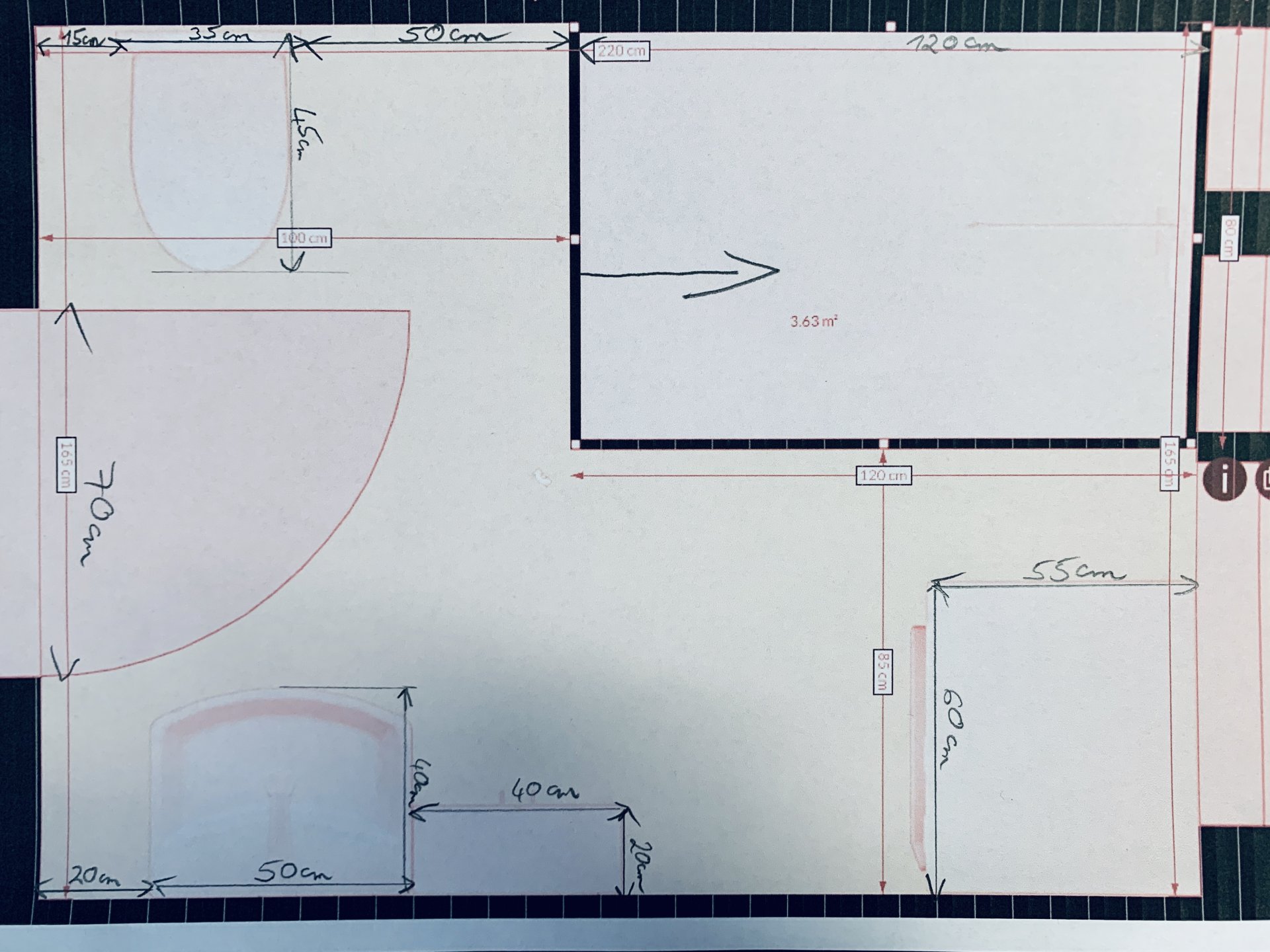

    na du willst dein Bad neu machen . Das fängt aber doch nicht mit dem Klempner und der Bestellung von Armaturen an sondern mit der Planung. Ich hab bis jetzt nicht mal eine Skizze gesehen...

    Ach so, ok. Habe es hier in einem anderen Forum gepostet, aber hier im Anhang noch mal.
    Eine Frage zu den
    Duschrinnen, wie lang müssen sie sein? Also sagen wir mal die Dusche ist 80 cm breit, und wie breit muß die Duschrinne sein?

    Wer macht denn überhaupt die Klempnerarbeiten? Nicht jeder Klempner verarbeitet alles und in den seltensten Fällen vom Kunden selbst gekaufte Sachen. Er übernimmt nämlich die Gewährleistung.

    Der Klempner hat seine Sachen (Rohre etc.), ausser Wc und Duschrinne meinte er ich soll eine kaufen, dann kann er die auch anmontieren.

    Duschrinne 10cm schmaler als die Breite der Dusche, damit auf beiden Seiten genug Platz zum abdichten ist.
    Die Duschrinnen gibt es mit verschiedenen Abdeckungen, bei TECE gibt es einen online-Generator.

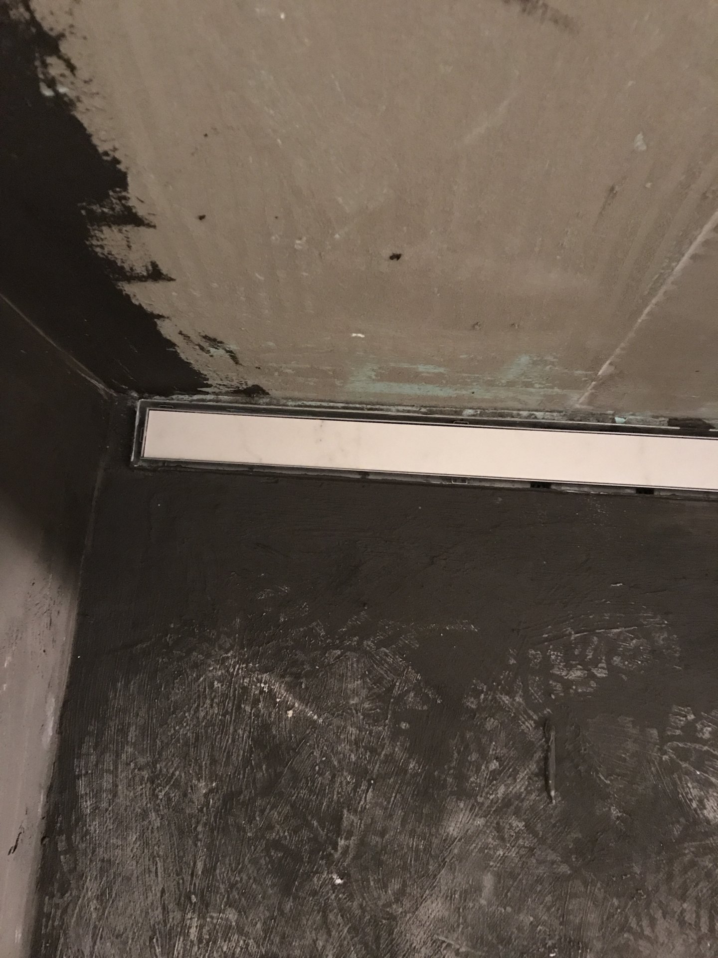

  9. #29 Fabian Weber, 17.04.2020
    16.599
    6.625
    Ich finde befließt schöner.
    Hab nur ein Baustellenfoto.
