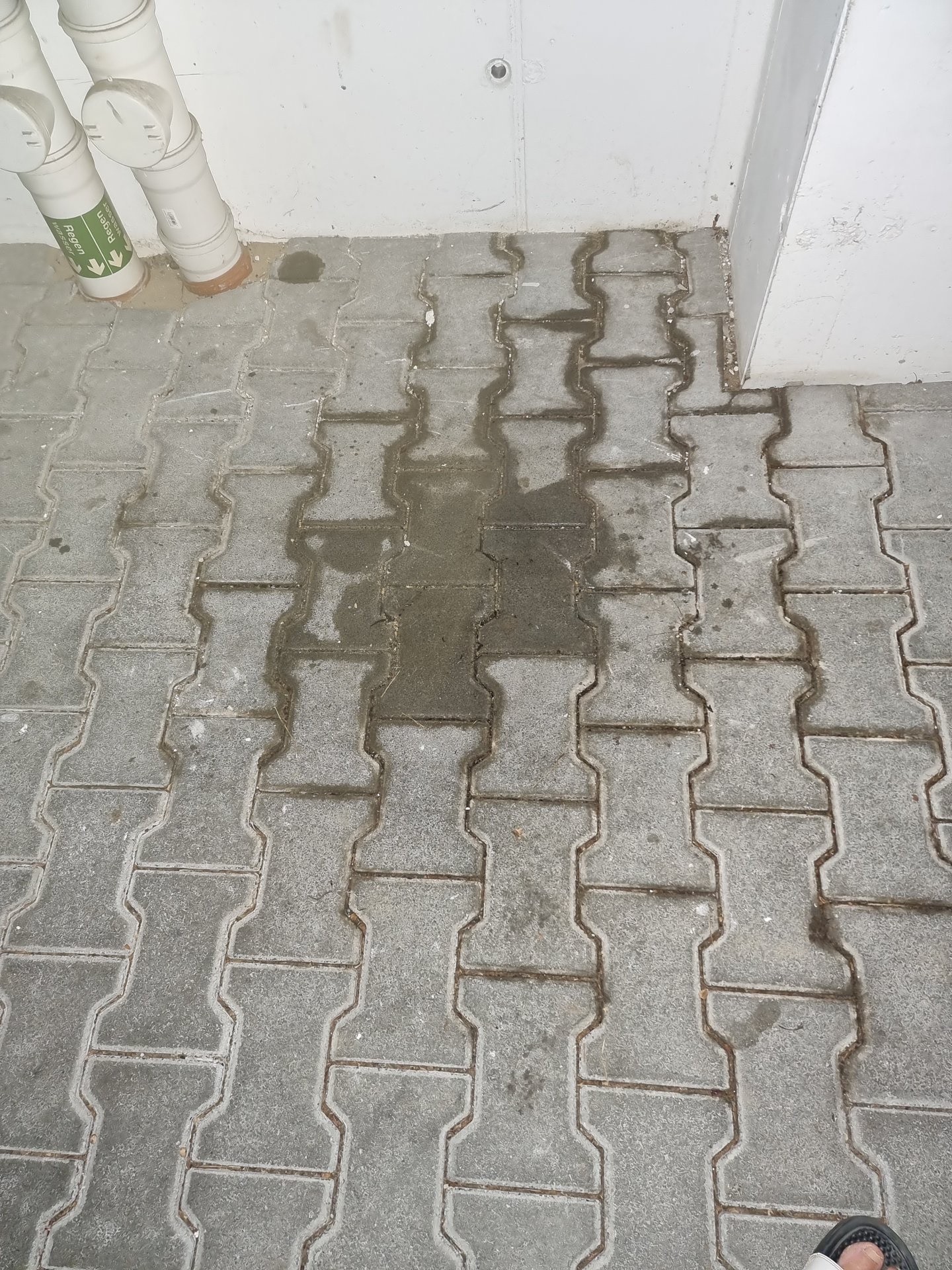

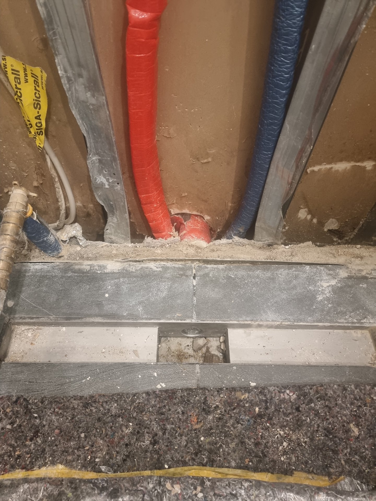

    Wir haben eine Erdgeschosswohnung. Unter unserer Wohnung sind die Autostelllplätze. Unser komplettes Bad wurde neu gefliest. Leitungen verlegt von Fachleuten. Wir haben rechteckiges Bad. In der einen Ecke sind die Wasserrohre von Dusche Waschmaschine. Auf der anderen Ecke sind die Rohre von Toi und waschbecken. Unten in der Garage haben wir gemerkt das Wasser ausläuft von den Rohren was durch die Garage läuft.
    Wir haben es getestet. Dusche laufen lassen unten gewartet und bubs kommt Wasser raus.
    Nur ist es so das von der anderen Ecke vom Schacht auch Wasser rausdringt.
    Meine Logik. Die Rohre im bad sind nicht richtig abgedichtet worden. Das Wasser we wir duschen läuft zu den Rohren im Schacht vom bad über. Dringt unter den Fliesen zum nächsten Schacht. Deswegen tropft es auch da.
    Meine Angst ist das unter den Fliesen alles nass ist.
    Der Handwerker kommt am Freitag mit einer Kamera und will irgendwas prüfen. In der Hinsicht kann man niemanden vertrauen.
    Was kann ich tun wie kann ich das kontrollieren??? Nicht das ich nach 10 Jahren alles voller schimmel hab.
    Tut mir leid das ich so lang geschrieben habe aber wollte nichts auslassen.
    Bild vom Badezimmer. 1 sind die Rohre von Dusche. 2 sind die Rohre von toi.
    Unten in der Garage läuft von den Rohren Nummer 1 Wasser aus. Bei Nummer zwei nur ganz wenig.

    Es tropft also von der kellerdecke dort wo die Fallrohre durch die Kellerdecke gehen?
    Die einfachste Ursache:
    Der Siphon hinter dem Duschablauf ist auseinander gerutscht und das Duschwasser läuft jetzt in den Fußbodenaufbau unter der Dusche und nicht ins Fallrohr. Wenn der Fußboden dann voller Waser steht drückt es durch die Deckendurchführung weil ja irgendwann auch die wannenförmige Badabdichtung voll Wasser steht.

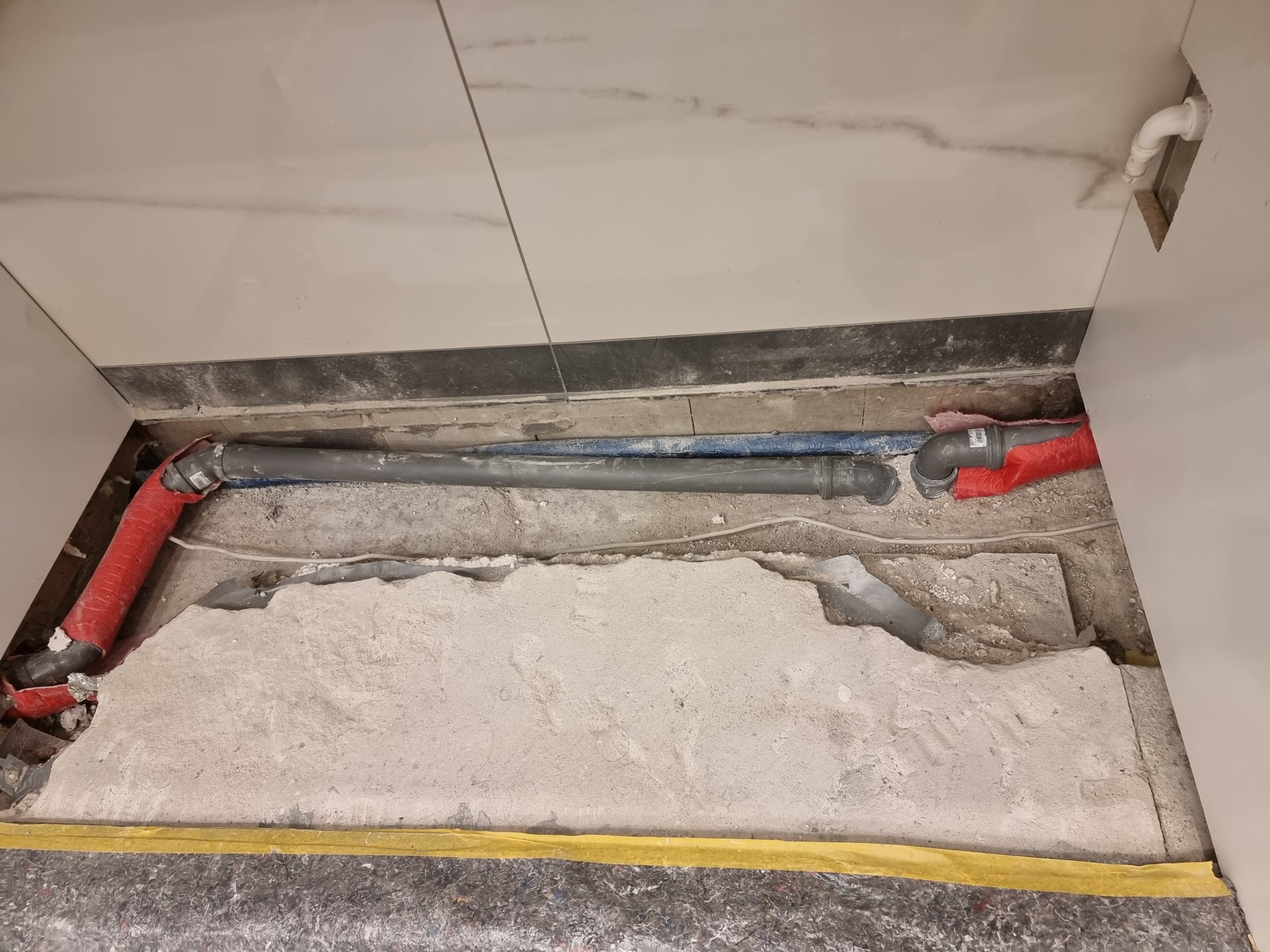

    Hallo da bin ich wieder. Die Handwerker haben von der Dusche bis zum Schacht alles aufgeschlagen. Entlang von den Rohren. In der Dusche war es ziemlich nass. In Richtung Schacht war es auch nass aber nicht so extrem. Wir haben in der Dusche das Wasser laufen lassen . KKEIN TROPFEN LIEF IRGENDWO RAUS. Das war sehr komisch.
    Jetzt hat er eine trocknungsmaschine gebracht und angeschlossen.
    Morgen wird von der Hausverwaltung jemand kommen und nochmal alles abchecken ob alles seine Richtigkeit hat.

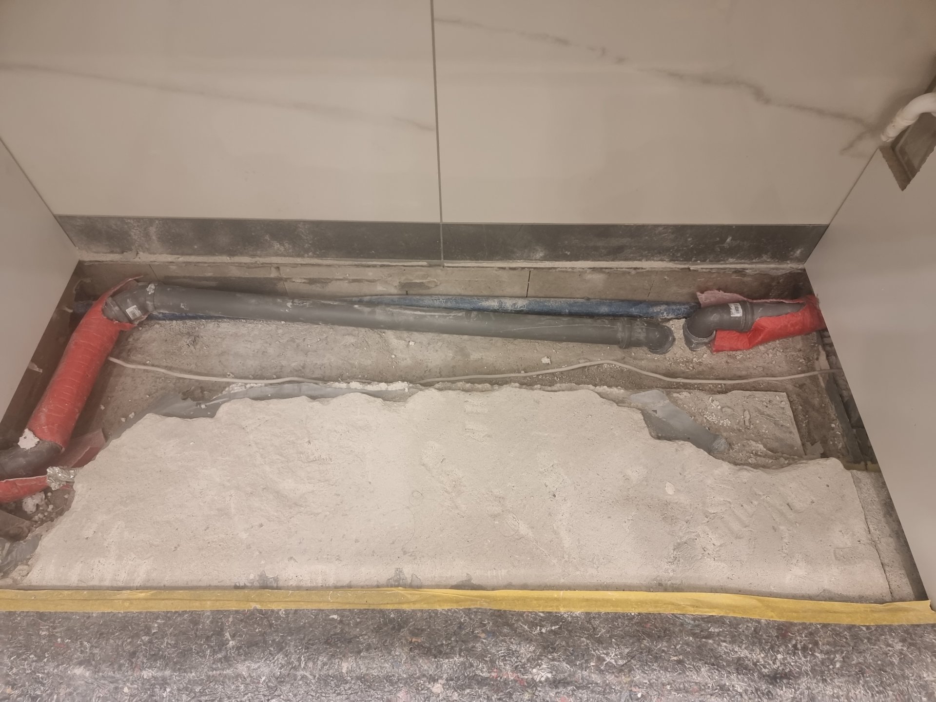

    Hallo heute morgen hatte ich eigentlich schon ein Text geschrieben, aber komisch hab wohl nicht auf erstellen gedrückt.
    Also die Handwerker waren da.
    Haben in der Dusche die Fliesen rausgehauen zum Abfluss hin. War nass
    Haben die Fliesen rausgehauen wo die Rohre verlegt sind.
    Die Rohre kann man komplett sehen sind ringsherum nicht mehr eingemauert.
    Nachdem.das alles gemacht wurde. Haben wir die Dusche angemacht mindestens 10 Minuten. Es lief von nirgendwo Wasser.
    Sind runter in die Garage. Kein Tropfen Wasser. Sehr erstaunlich. Mit der Kamera haben die in den Schacht im bad geschaut kein Tropfen Wasser.

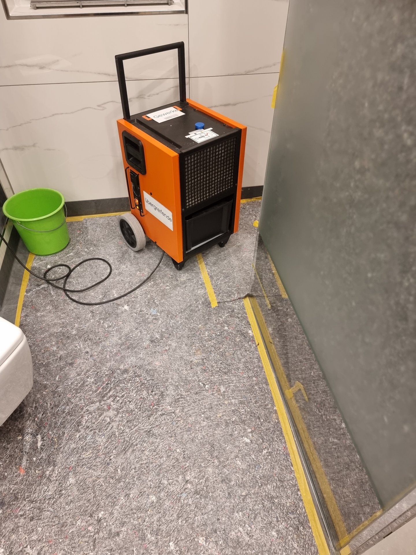

    Nach viel Hin und her haben die jetzt eine Trocknungsmaschine aufgestellt. Aber eine ohne ein Endstück was am Boden ist. Ist dieses Gerät richtig?
