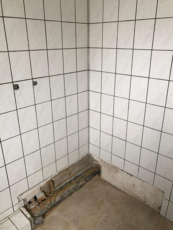

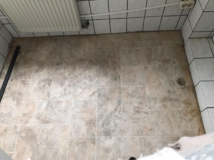

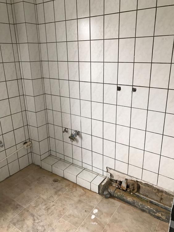

    ich hoffe, ich bin hier richtig. Es geht um eine (Gewerbe)Immobilie, die ich ab August zur Wohnraumnutzung anmieten werde. Mit dem Vermieter ist das alles besprochen, es ist soweit alles geklärt (gute Dämmung, 3-fach verglaste Fenster, etc.). Das einzige Problem ist, neben zwei Toiletten gibt es keine Dusche und auch keine Wanne. Eben üblich. Das ist an sich auch kein Problem und auch nicht, eine Duschwanne und zwei Duschwände zu holen und sie montieren zu lassen. Abfluss und die benötigten Leitungen sind alle da, hat er selbst gesagt und gezeigt.
    Jetzt habe ich aber eine Frage. Die alten, weißen Fliesen sehen unschön aus. Natürlich ist es auch an sich kein Problem, einfach eine 0815-Dusche einzubauen, schließlich hat sie lediglich einen Nutzen, ich halte mich ja nicht 10 Stunden am Tag darin auf. Dennoch macht die Optik auch einiges her. Da ich noch Studentin bin, ist der Kostengrund auch nicht aus den Augen zu verlieren.
    Handwerklich habe ich ein gutes Feingefühl, wenn ich weiß, was ich tun muss. Es muss auch alles gar nicht so kompliziert sein.

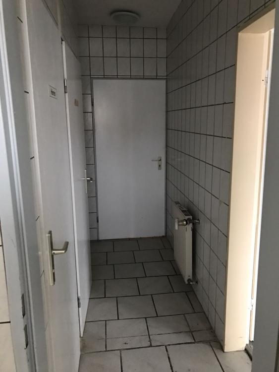

    Ich füge hier erst einmal die Bilder des Bades ein. Es ist ein ein kleiner Raum, wo die Dusche rein kann. Es gibt noch einen Gang aus dem Raum zu den beiden Toiletten, der auch gefliest ist, aber das ist erstmal völlig egal. Wie groß der Raum genau ist, boah, das kann ich gar nicht genau sagen. Links ist der Anschluss für eine Waschmaschine, aber das könnte man ggf. durch einen Handwerker sicher in die Küche nebenan verlegen lassen?

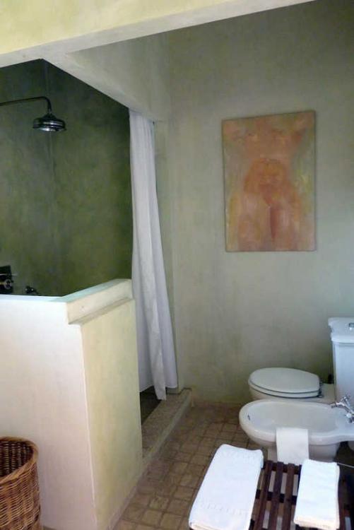

    Was die Dusche angeht, da habe ich etwas im Kopf. Ich würde gerne seitlich zur Tür hin - natürlich nicht so, dass man die Tür blockieren würde - eine Duschmauer bauen. Ähnlich im mediterranen Stil. So wie auf dem Bild hier:
    Ehrlich gesagt, gefällt mir das wahnsinnig gut. Habe gelesen, man könnte es mit Ytong machen. Aber ob Porenbeton so gut für einen Duschraum ist, weiß ich nicht. Alte Backsteine für ein rustikales Aussehen hört sich auch nicht schlecht an und wäre in der Anschaffung nicht unbedingt teuer. Wenn ich mich recht erinnere, braucht es dann noch Zement, richtig? Oder eine Art Mischung aus Fliesenkleber und Co? Da bin ich mir nicht sicher. Und dann einfach von der Decke her einen Vorhang installieren. Eine kleine "Mauer" von der Decke herab wäre auch nicht schlecht, aber ich bezweifle, dass ich das selbst hinbekommen würde und ich weiß auch nicht, wie teuer das Ganze wäre. Hat da jemand vielleicht ein kleines Kostenbeispiel? Für Bad und Dusche hätte ich ca. 1.000€. Ich mag mich handwerklich gerne nützlich machen, da es viel Spaß macht.

    PS: Ich habe leider keine Ahnung, wie ich die angehängt Grafik vom Flur löschen kann.

    Fliesen raus, Leitungen offenlegen und vermutlich teilweise umlegen.
    Aramturen für Dusche + Tasse + alternative Abdichtung
    Fliesen rein
    Für 1000€ gibt das ein Gepfusche und bezahlt ist auch nicht alles.

    Du kannst sicherlich einiges selbst machen. Aber nicht alles. Mein Rat :
    1. Lasse von einer Fachfirma die Leitungen prüfen. Zuflüsse und Abflüsse! An der Wasserleitung dürfen nur von der örtlichen Wasserversorgung zugelassene Firmen arbeiten.
    2. Wenn die Fliesen noch fest an der wand sind, dann gehört eine Sperrschicht drauf. Das kannst du selbst.
    3. Dann auf die vorhandenen Fliesen die neuen drauf. Fliesenkleber gibst im Baumarkt. Das kannst du auch selbst mit ein wenig Übung.
    3. Ein neues Duschbecken einbauen. Das kannst du auch selbst.
    4. Auf das Duschbecken eine Duschabtrennung einbauen. Das kannst du auch selbst.
    5. Die Armatur. Ein einfacher Einhebelmischer tut es für wenig Geld. Das kannst du auch selbst.
    Die Kosten können um die 3000 bis 5000 Euro liegen. Du kannst aber auch in der Luxusvariante 10000 € ausgeben.
    Lass dir doch mal von einer Sanitärfirma ein Angebot erstellen.
    ich habe selbst schon hunderte Bäder gebaut und weiß wovon ich spreche.
    Bei Fragen melde dich einfach nochmal.
