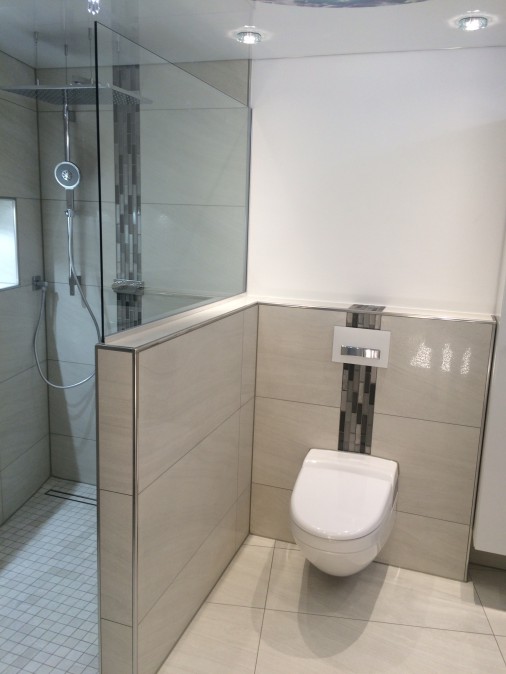

    Hallo Leute
    Wir wollen im Oktober unser Bad etwas umbauen.
    Wir haben uns überlegt eine Mauer zuziehen wo die Dusche dann drin ist . Jetzt kommt die erste Frage .
    1 Duschtasse oder Fliesen ? Wir haben 90x90cm nur Platz .
    Zweite frage : wie macht man am besten die Mauer ? Trokenbau oder mit Steinen Mauern ? Die Mauer soll nur ca 120cm hoch und dsdrauf soll noch ein Glas Element .
    Dann wollen wir eine Wanne noch rein machen mein Klempner sagt ich soll unbedingt eine stahlwanne holen . Die würde fester sitzen

    Ich plädiere für flache Duschtasse, ist fehlertoleranter.
    Würde ich mit Porenbetonsteinen machen.
    ja, sind stabiler als Acrylwannen, besonders im Randbereich.

    Stahlwannen sind definitiv stabiler, aber wenn Acrylwannen richtig mit Wannenankern befestigt sind sehe ich kein Problem.

    Also keinen Wannenträger ?

    Bei einem passendem Wannträger brauchst du keine weitere Befestigung. Das der Träger vollständig aufliegen muß, sollte klar sein. Also keine Rohre im Weg, die das Ausschneiden des Trägers erfordern, denn dann kannst du auch auf den Träger verzichten. Wichtig! Vor dem Silikon die Wanne komplett mit Wasser füllen, dann gibt es auch bei Acrylwannen keine Probleme.

    Das hört sich sehr gut an. Wir wollen eine Platzsarende Badewanne kaufen und da sind die aus stahl echt viel teurer.
