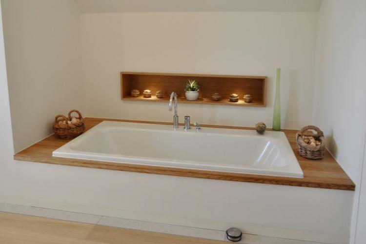

    Beim durchstöbern der Prospekte von Bad-Herstellern ist mir aufgefallen das dort immer weniger mit Fliesen gearbeitet wird. Sieht natürlich klasse aus aber ist das auch praktikabel? Welche Bereiche sollte man im Bad unbedingt fliesen? Als Beispiel mal ein Bild anbei – hier ist um die Badewanne eigentlich gar keine Fliese mehr.

    Das ist Deine ureigene Geschmacksentscheidung. Du selbst musst den Spagat zwischen Ästhetik und Gebrauchsfähigkeit schaffen.
    Ich verfahre nach der Devise, sowenig wie möglich- soviel wie nötig.
    Wenn bei Euch keine Kinder Planschorgien in der Wanne machen und Ihr garantiert keine Stehpinkler habt, könnt Ihr die Wanne wie um Bild auslassen und müsst auch hinter dem WC nicht fliesen.
    Selbst für die Dusche gibt es schon Lösungen mit fugenlosen Paneelen.
    Also das eigene Benutzungsverhalten analysieren und dann entscheiden. Nur Mut.
