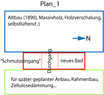

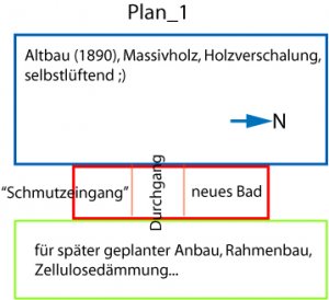

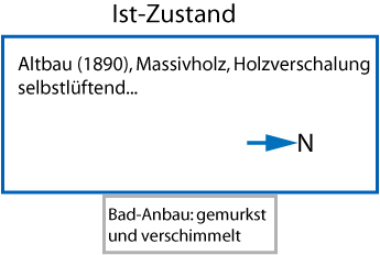

    Hallo!
    War etwas schwierig das richtige Forum zu finden - bitte verschieben falls es doch an der falschen Stelle gelandet ist ;)
    Da der Badanbau in unserem Haus nicht besonders gelungen ist (ich kann noch nicht mal im Stehen duschen...) und er jetzt nach dem dritten Wasserschaden auch verschimmelt ist wollten wir den ganzen Teil einfach abreißen (der graue Teil im Bild "Ist_Zustand") und verbessert neubauen. Allerdings benötige ich noch etwas Information zum Wand- und Bodenaufbau um mit der Planung und groben Kalkulation etwas voranzukommen (siehe auch der rote Teil im Bild Plan_1):
    1.) die neue Wand (Giebel und Richtung Osten). Da wenig Platz (2m breit...) vorhanden ist wollte ich die Mauer möglichst schmal halten (24cm + Verschalung/Putz). Ich würde gerne aus "Stein" bauen da mir das im Nassraum irgendwie sinnvoller vorkommt. Innen wollten wir teilweise Fliesen und teilweise Putz direkt anmalen, Decke wird keine eingezogen. Welcher Stein eignet sich (ich würde Poroton vorziehen), welcher Putz innen? Muss hinter den Fliesen eine "dichte Schicht" sein?
    2.) Außen soll an den Giebelseiten (auf der einen Seite Tür, auf der anderen Fenster) eine Holzverschalung drauf, muss da noch was dazwischen? Putz? Wie löst man den Anschluss zum später geplanten nächsten Anbau (grüner Teil im Bild)? Wird der direkt an die Mauer angebaut oder muss dazwischen noch etwas hin (Luft?).
    3.) die Wand zum Altbau: der Altbau besteht aus Gipskarton auf der Innenseite, "Mäusewohnung"/Luftschicht, Massivholz ca.12cm, mehr oder weniger lückenhafte Windbremse, z.T. minimale Isolierung. Die Holzverschalung außen kommt dann weg und wird zur Innenseite Bad (auf der Seite wird wenig mit Wasser gespritzt). Was sollte man da am besten auf die Massivholzwand machen?
    Ich freue mich über Tipps und Anregungen!
