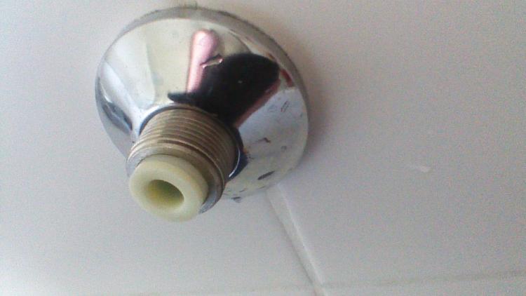

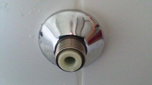

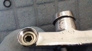

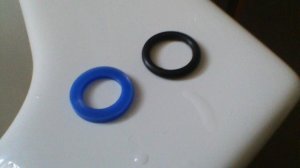

    seit gestern tropft meine Badarmatur am Kaltwasseranschluss (Alter 1 Jahr). Hab die verbauten Gummidichtungen (blau) testweise ersetzt (schwarz) und es tropft weiterhin am Kaltwasseranschluss. Auch nach einer Überkopfmontage tropft es am selben Anschluss. Kann da was am S-Anschluss defekt sein oder brauch ich ganz andere Dichtungen?
    Anbei ein paar Bilder. Besten Dank schon mal!

    Es ist generell eine gute Idee, Dichtungen identisch (Material, Geometrie, Maße) zu ersetzten - Bild 2 zeigt, dass Du hier alle drei Punkte nicht beachtet hast.
    Versuch die original blaue Dichtung nachzuziehen oder geh damit in den Fachhandel und hol Dir Ersatz.

    Ok mach ich. Komisch ist nur, das egal welche der blauen Dichtungen ich links oder rechts einbauen, immer der rechte Anschluss tropft (mittlerweile spritzt) Was mir noch aufgefallen ist: Der Innendurchmesser der blauen Dichtung ist kleiner als der Außendurchmesser dieser weißen Dichtung im S-Anschluss. Kann das Probleme machen oder ist das in Ordnung?

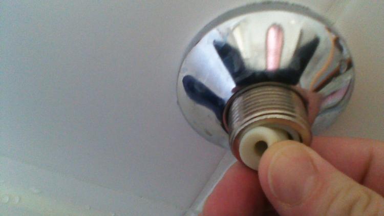

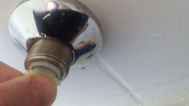

    Wenn ich links ziehe passiert gar nichts rechts kommt es etwas raus. Kann man die entfernen?

    Rollringdichtungen passen da NIE und sind auch kein Ersatz für eine Flachdichtung.
    Den eingefärbten Plastekram von Flachdichtung kannste auch gleich in die Tonne schmeissen, denn mit dem Mist kannste nichts ausgleichen.
    Als erste Übung legst mal ne Wasserwage über beide Anschlüsse und prüfst ob sie beide Anschlüsse Plan anliegen.
    Dann gehste zu nem Sanitäristallateur und kaufst für keinen Euro S-Anschlussdichtungen und zwar die *dicken*.
    Dann wird auch dieses Wunder der Technik dicht.
    Sollte dann die Armatur immer noch die Fehlermeldung "Error 404, Tropfenweise Inkontinenz* bringen brauchts sicher noch ein Update an der Basis der Befestigungsgewinde.

    Ok, erledigt, aber es spritzt. Hab jetzt aber festgestellt, dass es direkt aus dem Gewinde spritzt. Als wären da kleine Löcher drinnen. Werde mal meinen Sanitärer anrufen :(

    Fehler entdeckt. Anscheinend ist beim S-Anschluss das Gewinde so tief geschnitten, das es jetzt abbricht (den Spalt habe ich gerade beim Anziehen gesehen). Sanitärer kommt noch heute vorbei und repariert es.
