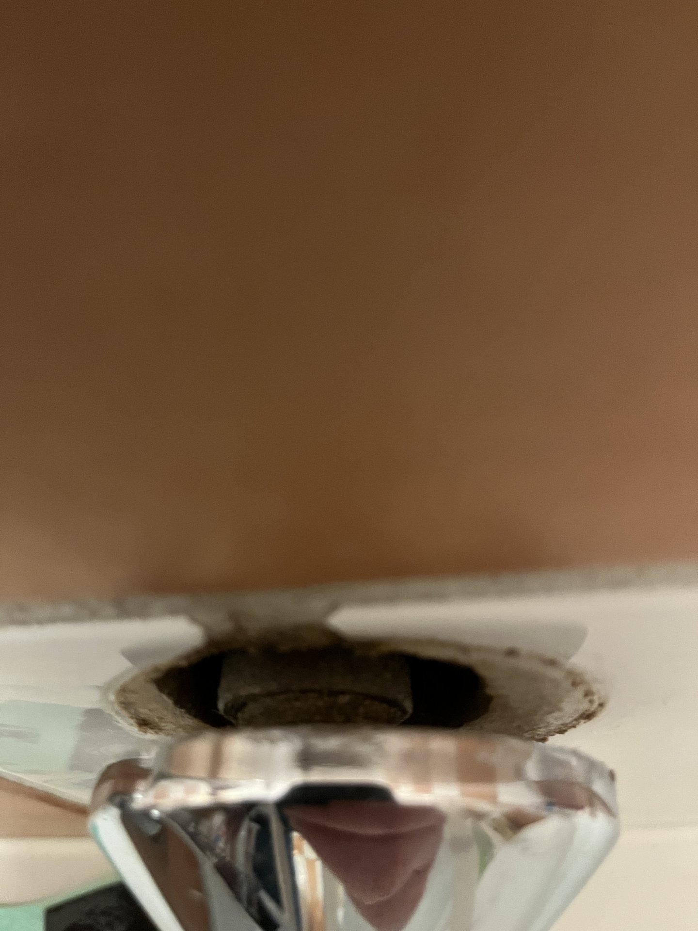

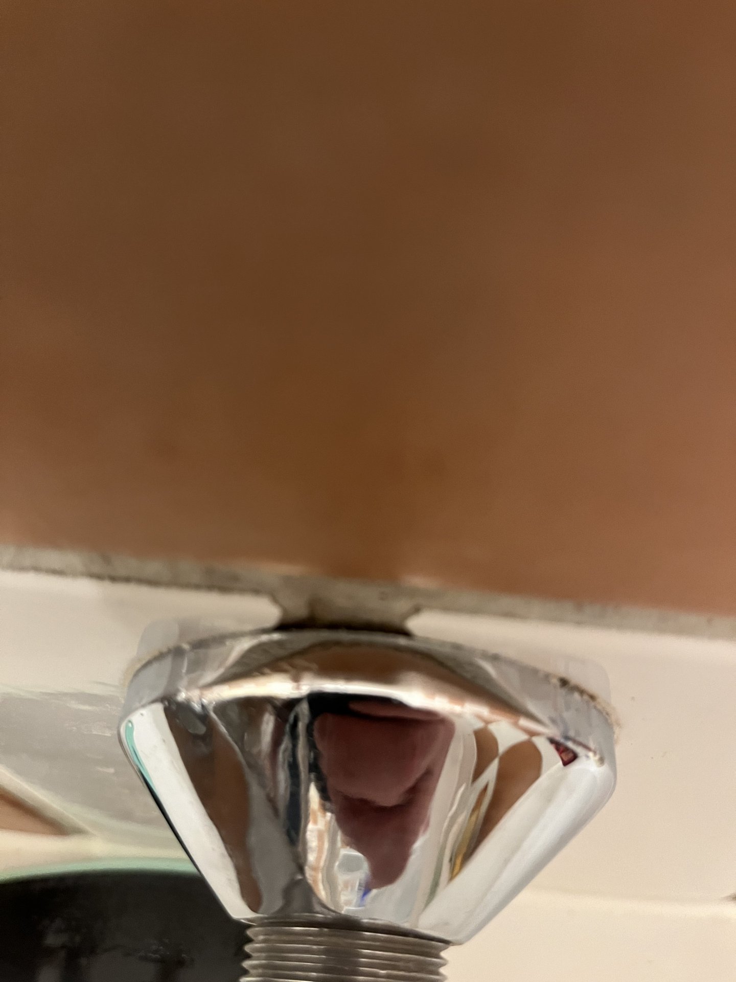

    wir haben eine gebrauchte Eigentumswohnung gekauft und festgestellt, dass beim Badezimmer eventuell die Armatur bei der Rosette undicht ist.
    Kann hier eventuell jemand anhand dieser Bilder beurteilen ob das richtig installiert ist bzw. ein Problem darstellen könnte?
    Vielen Dank!
    Christoph

    Ich versteh die Frage nicht. Wenn es undicht ist dann stellt das ein Problem dar. Ja.
    So wie es aussieht läuft schon Wasser beim duschen dahinter

    Ok, ja könnte mir auch vorstellen dass hier Wasser reinläuft, aber war mir nicht sicher ob eine geringe Menge Wasser problematisch ist bzw. ob es eventuell Standard ist, dass die Rohre nicht abgedichtet sind.

    Hinter den Rosetten wird normalerweise mindestens Silikon abgedichtet.

    Jede auch geringe Menge Wasser die irgendwo hereinläuft will auch irgendwann irgendwo wieder flüssig oder gasförmig heraus und kann dort beliebige Schäden von Korrosion, Kalk, Ausblühungen, Farbveränderungen, Putzabplatzungen, Schimmel o.Ä. verursachen. Nur manchmal geht es in soweit gut, dass man es während der Nutzungsdauer nicht bemerkt.
    Daher gilt es schon das Eindringen immer bestmöglich zu verhindern ...

    Vielen Dank für eure Antworten. Werde mal schauen wie ich das am Besten abdichten kann!
