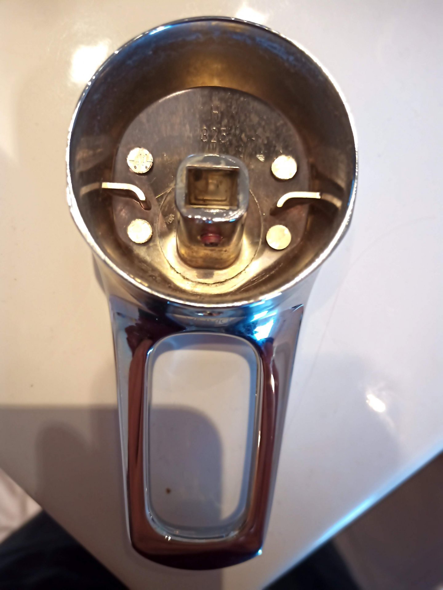

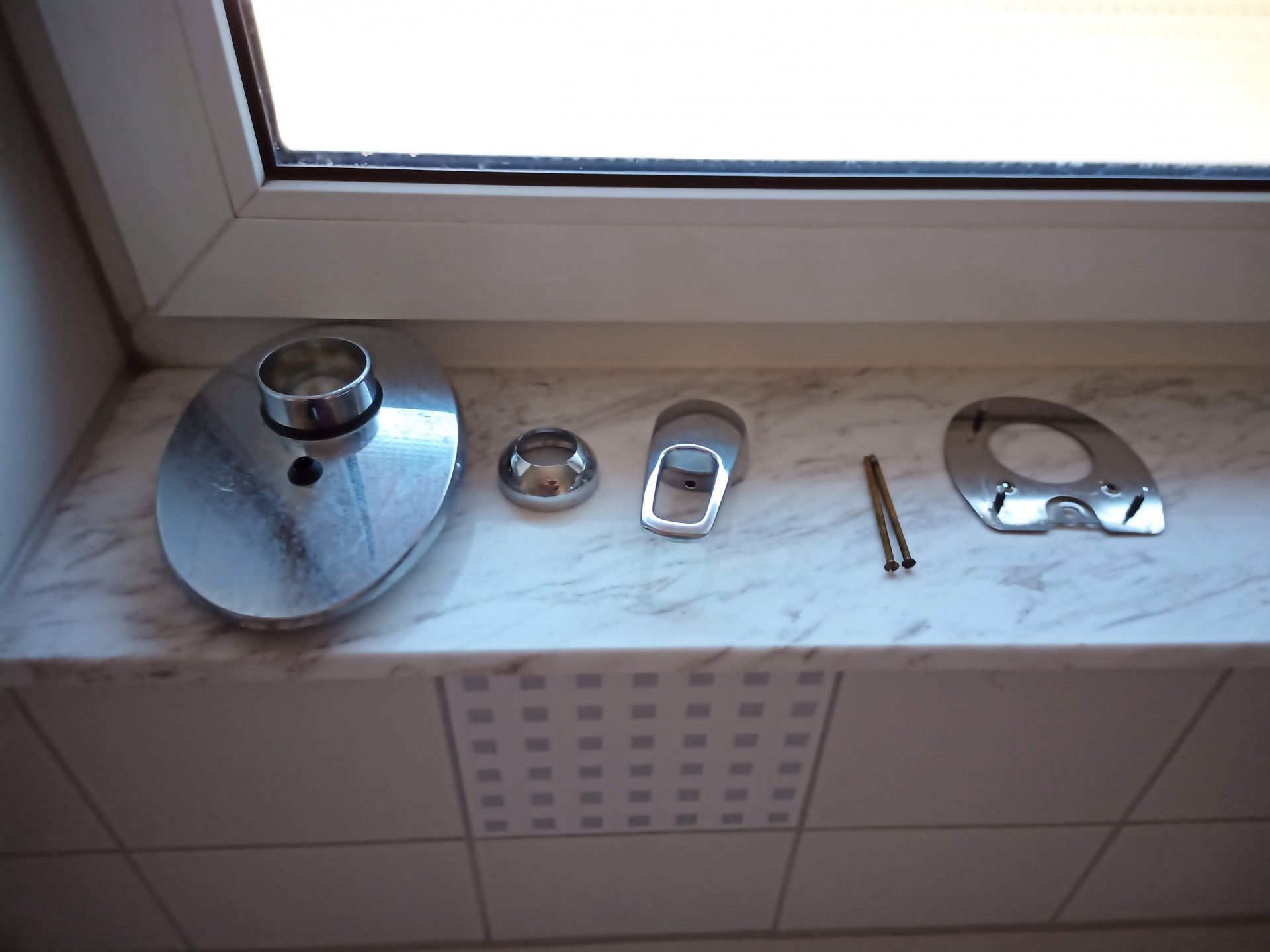

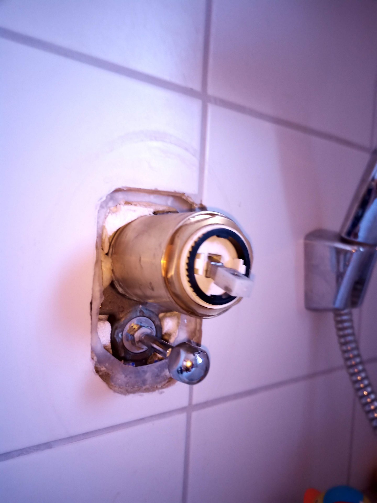

    Hallo zusammen, kennt jemand den Hersteller dieser Unterputzarmatur? Der Hebel unten zum Umschalten zwischen Brause und Wanne ist festgefressen und undicht. Kann ausgeschraubt werden. Auf der Rückseite der Blende ist die Ident Nr. 930244 zu sehen, ansonsten ist keine Nr. oder Hinweis auf den Hersteller zu finden. Das Baujahr ist etwa 2000. Die Wanne ist von Kaldewei.
    Viele Grüße und Danke schon mal für eure Hinweise!

    Und weder auf der Rosette noch auf dem Hebel ist irgendwas eingraviert? Deine Fotos sind so unscharf...
  3. jh69
    jh69
    30.12.2019
    Ich fand nur noch die folgende Nr. "H 325" auf der Innenseite des Hebels. Womöglich Hansgrohe?
  4. SIL
    10.880
    4.220
    Soll der Fred mal suchen, sieht eher nach Hansa oder Kludi aus, es gab da noch Hansa Werk Hansa Ronda... Weiss der Kuckuck, original Hans Grohe hatte immer eine Prägung auf dem Hebel.

    Schwer zu sagen ohne mehr auszubauen
    der Grundkörper könnte schon eher Hansa sein die bauen da gerne so fett was ich so gesehen habe
    hatte allerdings bei einer Bildersuche was von Hansgrohe gesehen was bis auf die Umschaltung gleich war

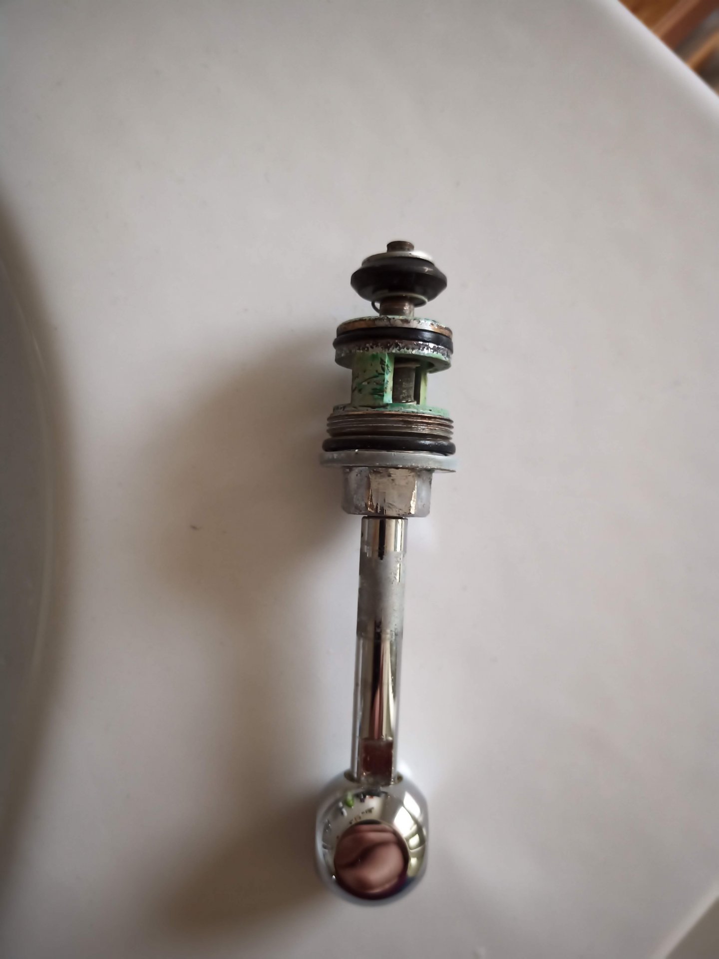

    So , jetzt habe ich den Umsteller ausgeschraubt. Den hat es zerlegt, Gummi und die Muttern konnte ich aus dem Gewinde rausklauben. der Bus-Kopf ist 14 mm. Die Teile habe für das Bild wieder zusammengesteckt. - Das Haus haben wir übernommen und leider keine Unterlagen zu den verbauten Teilen...
    Update ;), die Bildersuche ist schon klasse...: das schaut nach Kludi aus: [auf armaturenking gefunden, Seite Kludi_Ersatzteil_UP-Umstellung_kurz_75272_chrom_7527505-00_fuer_Kludi_UP-Armaturen.html] (evtl. Nachbau?)

    Hallo, siehe meine letzte Nachricht: ist zu finden auf armaturenking.de / Kludi_Ersatzteil_UP-Umstellung_kurz_75272_chrom_7527505-00_fuer_Kludi_UP-Armaturen.html
    Alles zusammen schreiben ohne Leerzeichen, dieses Forum hier erlaubt es nicht, vollständige Links anzugeben.
    Kludi - Teile Nr. 7527505-00, gibt es in kurz und lang.
