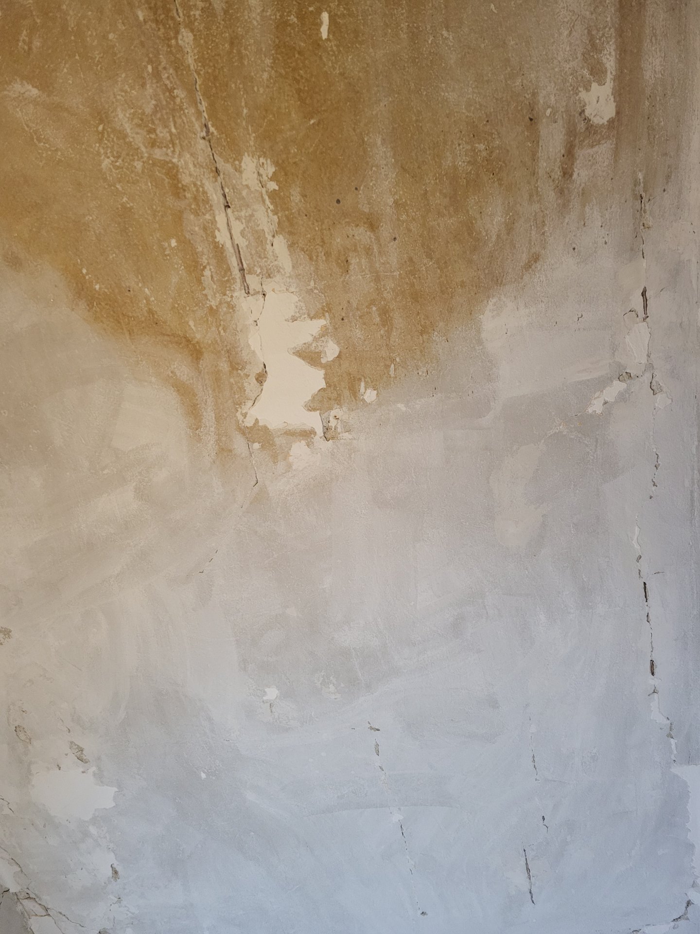

    ich saniere derzeit das Bad einer Altbauwohnung (Miete) und war doch etwas überrascht über die vorgefundene Deckenqualität nachdem ich die rissige Farbe abgespachtelt hatte. Es sind doch einige größere Risse vorhaben und nach einer dünnen Schicht wird es direkt sandig.
    Hierzu habe ich zwei Fragen:
    Die Farbreste, welche unter der abgespachtelten Schicht sind, sind wasserlöslich und habe ich bereits zweimal versucht mit einem feuchten Schwamm abzuwischen. Das funktioniert nur so semigut. Gibt es hier eine andere Möglichkeit bzw. muss es überhaupt runter? Acryl-Tiefengrund und Badfarbe stehen bereits bereit, sowie Spachtel auf Zementbasis.
    Über eine Antwort würde ich mich sehr freuen.
    Herzliche Grüße
    Bert

    Hast Du genug Höhe um die Decke abhängen zu können?

    Leider nicht. Wobei ich mir auch unsicher wäre hier in die Decke zu bohren - wer weiß was da noch runterkommt.
    Im Endeffekt muss es auch nicht "perfekt" werden - nur halbwegs halten für ein paar Jahre.

    Wie groß ist denn das Bad?
    Wenn du das ganze Bad "sanierst", wäre vielleicht eine neue Decke nicht die schlechteste Wahl.
    Ob die alte bleiben kann ist schwer zu sagen. Ist die Oberfläche denn tragfähig? Sind das Gipsplatten ?

    Das Bad hat knapp 5 qm.
    Da ich hier nur zur Miete wohne und wahrscheinlich in drei Jahren raus sein werde, wollte ich den Aufwand und die Kosten möglichst gering halten.
    Daher eher "aufhübschen" statt "sanieren".
    Die Platten kann ich nicht genau identifizieren - auf jeden Fall sehr alt und scheinbar hat auch schon der ein oder andere rumgepfuscht. Deshalb scheue ich mich auch davor die Decke runterzuholen - wer weiß was dann alles zum Vorschein kommt.

    Deswegen Frage ich. Die Decke sieht wirklich schlecht aus und manchmal ist neu machen der bessere Weg.
    Für 3 Jahre hätte ich diese Decke ja gar nicht erst angefasst ..:D
