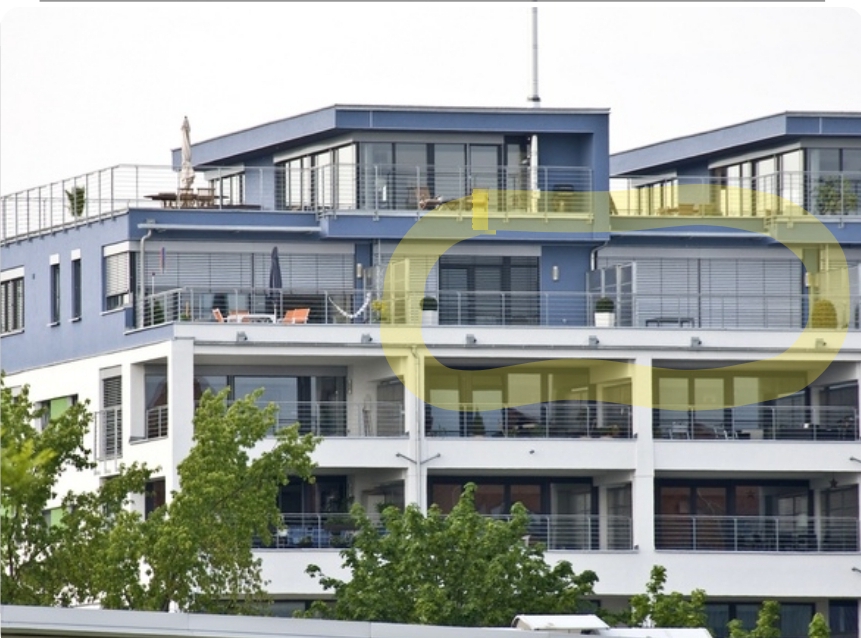

    schon länger spiele ich mit dem Gedanken ein Badefass auf der Dachterrasse aufzustellen. Zu den Fakten.
    Das Fass ist oval, 135cm x 72cm. In dieses Fass passen 490kg Wasser bei 70% Füllstand, das Fass selber wiegt gute 80 kg, 2 Personen á 75 kg bin ich bei einem Gewicht von ca. 720 kg.
    Auf der Dachterrasse ist aktuell eine Kiesschicht verlegt, auf welcher 40x40cm Steinplatten aufliegen.
    Tragkraft der Dachterrasse ohne Kies und Steinplatten 600kg/qm
    Tragkraft der Dachterrasse mit Kies und Steinplatten 350kg/qm
    Nun war meine Überlegung, den Kies und die Steinplatten auf 4qm zu entfernen, diese durch Jackodurplatten ersetzen und auf diese Platte eine Siebdruckplatte drauf legen.
    Bin ich mit dem Gedanken richtig, dass dies das Gewicht deutlich verteilen sollte und ich meinen Badespaß sorglos im Badefass genießen kann?
    Vielen Dank für konstruktive Kritik

    Mein Gedanke Gedanke war, die Grubdfläche des Badefasses von 135x72cm auf die Fläche von 200x200cm durch die Jackodurschicht sowie Siebdruckplatte zu verteilen. Meiner Ansicht nach wird das Gewicht so verteilt, liege ich mit der Annahme falsch?
    Bei einem Wasserschaden oder einer plötzlichen Entleerung fließt das Wasser über die gesamte Terrasse, jedoch über keine Kante zum Nachbarn runter, sondern mit der Zeit in die Entwässerungrinne, in die auch das Regenwasser geführt wird

    Die Last trägt sich in einem Winkel nach unten ab, je dünner die Lastenverteilende Fläche ist desto weniger bringt es
    die zulässige Flächenlast ergibt sich aus der tragenden Konstruktion also schau dir erst mal an wie der Balkon konstruiert ist.

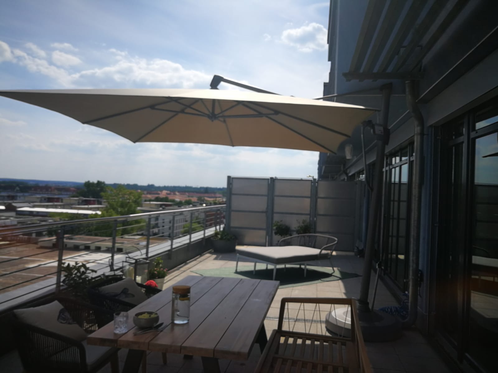

    Der Balkon/Dachterrasse ist massiv aus Stahlbeton gebaut worden. Im Anhang füge ich Bilder bei.

    Da könntest du auch sicher mit vielen Dicken drin plantschen, ohne dass die Terrasse kollabiert

    Das sagte ich schon die Sicherheit gibt das sicher her bei 600 kannst auch davon ausgehen dass sich bei 900 oder 1200 nichts zusammenkracht aber es schadet nicht sich Gedanken zu machen
    lastverteilungsplatte möglichst steif und dick dann geht das sicher

    selbst wenn zeitweise eine Belastung von einer Tonne möglich ist
    ist doch absolut keine Schaden zu erwarten-
    das ist doch schon das was normmäßig auf 2 qm angenommen wird,
    ca 500 kg auf jeden qm der gesamten Dachterrasse!
    Besser die bestehende Konstruktion unverändert lassen und das Teil allenfalls auf eine Gummigranulatplatte stellen, damit dem Faß nichts passiert

    Es ist nicht anzunehmen, dass dies gesamte Gebäude im Eigentum vom TE steht, je nach WEG können die dann eine Diskussion anfangen - den Nachweis kannst du dann führen :winken@SebastianSt Platten und Kies dort raus, dann Vlies auf die Bitumenbahn? Bautenschutzmatte plus Vlies dann 400er oder 500er Peri oder XPS dann ein Rahmen Holz /feuervz oder Edelstahl dann eine Platte oder Bohlen WPC oder Dielen dann das 'Fässlein'.
