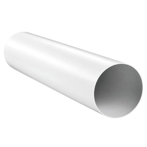

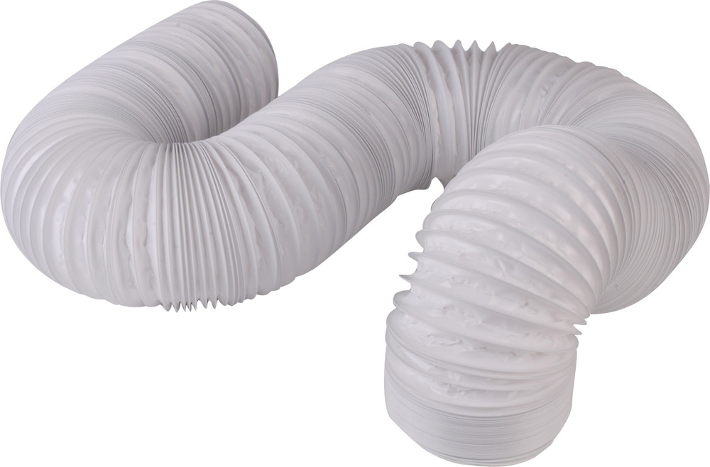

    Also mein Bad (Altbau(2000) - so übernommen) hat ne Trockenbaudecke dann Dampfsperre dann 20cm Dämmung dann Dachboden alles gedämmt.
    Die Badentlüftung soll in die Decke und nicht in die Wand. Jetzt mach ich also die Trockenbaudecke auf und setze dort wo die Abluft durch soll ein 125er Lüftungsrohr ... ganz kurz so das der Deckenlüfter bzw das Tellerventil da rein kann sobald die Trockenbau decke wieder dran ist. Dieses Rohr wird wieder an die Dampfsperre angedichtet. Dichtebene also wieder dicht. Dann kommt ein 90° Bogen damit das restliche Rohr in der Decke zum Dachboden kann und wird mit Dämmung versehen läuft ca 1m in der Decke und kommt am Rand des Dachbodens (Spitzboden) aus dem Boden. Dort dann Lüfter und dann die Wasserfalle ran. Ab dann Darf der Dachdecker durchs Dach und alles wird schön eingedichtet damit die Dampfsperren auch dicht sind.
    Frage.. Was ist besser in der Decke Bad-Dachboden waagerecht 1m . Flexrohr Kunststoff oder Alu oder Kunststoff starr ? Theoretisch wird das Rohr ja nicht belastet weil der Dachboden einen OSB Boden hat. Das Rohr wird also höchstens durch den Sog des Lüfters zusammen gezogen. wann kann es locker in die Decke legen und alles ist schön. Aber sie ist riffelig und damit strömungsungünstig. Ein glattes starres Rohr braucht ein paar mehr Winkel aber dann ists glatter und stabiler...
    Also was tun ? flexibles-lueftungsrohr-kunststoff.jpg lueftungsrohr-starr.jpg

    du solltest das glatte Rohr nehmen, da dieses einfacher zu reinigen ist und Kondensat sauberer abfliessen kann.
    Wenn du ein glattes Rohr verbauen kannst, nimm unbedingt dieses.
