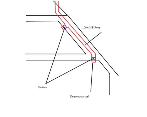

    Hallo !
    Ich plane eine Badentlüftung wie folgt zu installieren. Ist dieses so möglich oder besteht die gefahr, daß im unteren Bad Kondenzwasser aus der Lüftung tropft?
    Material:
    100er Ht-Rohr
    2 X Ventilator
    ggf. Isolierschlauch (ist der nötig?)
    Ich hoffer mir kann einer helfen ....

    Grundsätzlich ist das möglich ...
    ... wenn Du das Rohr nach unten verlängerst und die Ventilatoren waagerecht anbringst, damit kein Kondenswasser in die Lüfter eindringen kann.
    Das Rohr sollte dann unten einen Deckel haben, um eventuelles Kondenswasser ablaufen lassen zu können.
    Das HT-Rohr (Wickelfalz wäre vielleicht besser) sollte auf jeden Fall gedämmt werden.

    so geht es nicht
    Diese Einbaupositionen sind für Lüfter in den üblichen Schutzarten nicht geeignet.
    Und mit dem Austreten von Wasser müßte ebenfalls gerechnet werden.
    Immer seitliche Abzweige verwenden und die Lüfter dann neben dem Strang anordnen.
    Bei zwei Räumen auf ein Rohr gelten sowieso verschäfte Bestimmungen!
    Es sind nur spezielle Lüfter mit Zulassung für Einrohrsysteme zulässig!! Und kein Kunststoffrohr, sondern nur metallisches!!!
    Sind das denn zwei Wohnungen oder eine? Ggf. muß eine spezielle brandgeschützte Version der Einrohrlüfter verwendet werden.
    Das Ganze würde also ziemlich teuer. Daher wäre zu überlegen, ob nicht doch getrennte Stränge verlegt werden können!

    Hm... daß das dann doch so schwierig sein soll... shit!
    @Volker : ... verlängern is schlecht, da is die Badewanne drunter ;-)
    @Julius : Es handelt sich um eine Wohnung. Wenn ich mir das anhöre, überlege ich ob dann doch 2 separate Entlüftungen möglich sind.
    Muß denn überhaupt eine Entlüftug sein? Es handelt sich um 2 Zimmer mit Fenster. Reicht ggf. auch lüften?

    Solange nicht zuverlässig verhindert werden kann, das Kaltluft von Draußen in die Räume drückt, diese auskühlt und es zu Kondenswasserausfall im Rohr kommt, würde ich eine solche Lösung so nicht realisieren. Eine einfache Lüftungspfanne ist hier wohl nicht geeignet.
    Ich suche auch noch nach einer Lösung für eine automatischen Enlüftung über Feuchtigkeitssensor. Bin aber noch nicht fündig geworden. Sicherlich kann man die Rohre mit Steinwolle gut isolieren, aber Kondenswasser kann man nicht ganz verhindern. Auch wenn die Deckenauslässe über der Dusche sind, finde ich eine Abtropfen von Kondenswasser nicht so angenehm.
    Was ist mit der Luftnachführung in deinem Konzept. Wer Luft abführt, muss auch Luft wieder zuführen.

    Dat wird wider ne Billichlösung!!
    Hier fehlt auch die akustische Unterbrechnung! (Telefonieschalldämpfer)
    Entweder jedes Bad für sich entlüften, oder so das dass Kondensat frei
    ablaufen kann.
    Nachteil deiner Entlüftung ist auch das die teuer erkaufte Wärme,
    mal eben nach draußen gepustet wird.
    So könnte es ausehen wenns denn was werden soll.
