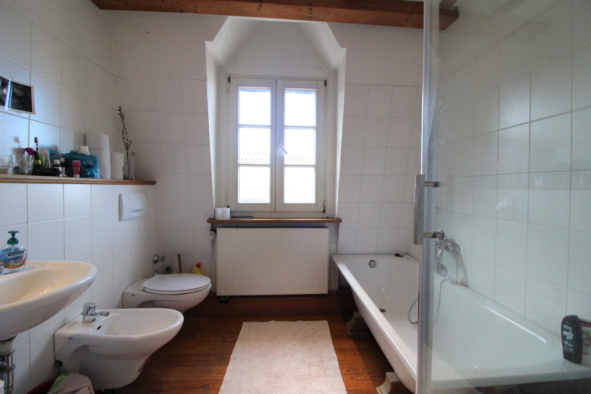

    Als Privater Bauherr mußt du gar nichts einhalten, keine Abdichtungs DIN etc-
    Normen sind keine Gesetze!
    ich habe in einer vermieteten Wohnung im Badezimmer Massivholzdielen auf einer Holzbalkendecke ohne jede Abdichtung verlegt- funktioniert auch schadensfrei seit 25 Jahren.
    siehe Bild.
