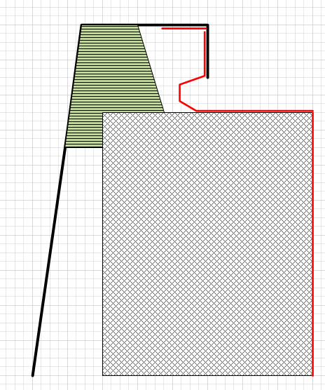

    ich will meine Acrylwanne in eine Niesche so einbauen, dass der Wannenrand ringsrum (optisch) auf auf den Fliesen aufliegt und ich dann noch eine Ablage habe. Dazu will ich einen Ring aus 15cm breiten Porenbetonsteinen bauen welcher ca. 2cm unterm Wannenrand endet damit ich die Fliese ein Stück unterschieben kann. Die Wanne steht auf Wannenfüßen.
    Da ich aufgrund der Ablage keine Wandanker setzen kann geht es mir hier um die Stabilität im Bereich des Wannenrands. Hier wollte ich wie oben Beschrieben hochmauern, vorher ein Dichtband (rot) anbringen welches später in die Wandabdichtung eingebettet wird und den Rand soweit wie möglich mit 2K PU-Schaum (Grün) ausschäumen. Vor dem Ausschäumen die Wanne mit Wasser füllen. Hier mal ne Skizze:
    Denkt ihr dies ist bezüglich Stabilität und Abdichtung so in Ordnung? Oder sollte man eher statt des Schaums einen Stein in entsprechender Stärke knirsch unter den Rand bringen?

    Die Abdichtung ist mist, was soll die bringen, wenn z. B. der Siphon undicht wird.
    Der Schaum ist genauso Müll. Das bringt man kaum vernünftig hin. Warum nimmst Du nicht einen Wannenträger mit Ablage oder einen Wannenträger und erweiterst Ihn entsprechend. z. mit WEDI Platten.

    Abdichtung: Weiß jetzt nicht was du meinst und was das mit dem Siphon zu tun hat. Im Bereich des Siphons wird eine Revisionsöffnung gelassen. Das Bild zeigt nur den oberen Teil der Wanne (schwarz) und die Abmauerung (kariert).
    Den Schaum denke ich schon, dass man den dort einigermaßen vernünftig hinbekommt. Die Abdichtung unterm Wannenrand ist ja zum Zeitpunkt des Schäumens nur mit der Wanne verbunden sodass ich da bequem hinkommen und wird erst später in die Abdichtung der Mauer eingebettet. Im Prinzip soll der Schaum mal grob gesagt den Wannenanker ersetzen weil der halt nicht machbar ist bei mir.
    Wannenträger wäre eine Option aber bei mir verlaufen dort etliche Rohre unter der Wanne und wenn ich die alle ausgeschnitten hätte weiß ich nicht ob der Träger noch seine Funktion erfüllt.

    Kleine Anmerkung noch: Die Wanne steht auf dem Rohfußboden (Bungalow ohne Keller) und das Bild zeigt die Abmauerung zur Raumseite. Bei der Wandseite würde die Abdichtung an der Wand nach oben führen.

    Sieht der Wannenrand der Acrylwanne tatsächlich so aus ?
    Was soll an den Ecken geschehen ?
    Ist die Ummauerung 4-seitig ?
    Welches Schutzziel soll mit der Konstruktion erfüllt werden ?
    Reine Badewanne oder Wanne mit Duschfunktion (erhöhter Spritzwasseranfall) ?
    Ich halte die Konstruktion für so nicht baubar, besonders an den Ecken wirds klemmen.

    Ja der Wannenrand sieht so aus.
    Ja die Ummauerung ist 4seitig. D.h. 3 Mauern (zu den Wänden hin) sind fertig und die 4 also vorn zum Raum wird fertiggestellt wenn die Wanne ausgerichtet und angeschlossen ist.
    Reine Badewanne
    Worin siehst du denn das Problem bei den Ecken? Zwecks Abdichtung oder Unterbau?
    Es soll im Prinzip so wie hier sein nur dass eben 3 Seiten an eine Wand stoßen und ich da trotzdem die Ablage will.

    Wie willst du *Aussenecken* (also mit sich vergrößernder Fläche) an der Wannenecke 2-3x umgeschlagen faltenfrei ohne Fehlstellen und Löcher hingefummelt bekommen ? Das geht in die Hose.
    Im Prinzip kannste das m.E. und als eine Art (Mini-) Zarge gelöst bekommen ... eine *Dichtverbindung zur Wanne* kriegste in der Einbausituation nicht gebacken.
    Ausschäumen funktioniert auch nicht wirklich gut, ausser du machst mit dem Montageschaum nen Deal wohin er aufquellen soll ...
    Ansonsten bappt der meistens da wo was anderes hinkommen soll ... und dann kann zusehen wie den nach dem aushärten wieder wechgefummelt bekommst.

    Ja mit dem Schaum denke ich bekommt man mit etwas Geschick hin. Soll wie gesagt 2K Schaum sein der eben nicht so stark quillt. Mein Fensterbauer hat auch die Dichtbänder vorher ans Fenster geklebt dann geschäumt und dann dass Dichtband darüber mit der Wand verbunden. So ähnlich sollte dass hier auch funzen.

    Versuch das Ausseneck mal so zu falten dass den Unterschub für die Fliesen hinbekommst :).
    Dann *beppts* aber noch lange nicht am Wannenrand .....
    Je nachdem wie hoch der Wannenrand platz lässt würde ich max. den unteren Stein abdichten und am Ende ein kleines Winkelprofil setzen dass 5-8 mm über die Fliesen geht, so dass hinterläufiges Wasser (so da je mal eins hinkommt) sich nicht in die Wannenaussparung verdünnisiert ... und die Wanne mit nem Fugendichtprofil vom Fensterbauer auf die Fliesen aufsetzen ... das kann man so gestalten dass die Pressung so hoch ist dass keine größeren Wassermengen verduften können.
    Gleichzeitig dients als Begrenzung für die Silikonanschlußfuge.
    Blos zum montieren ists einfach krampfig und ein riesen Gefummel .... denn der Flliesenrand oben sollte *fertig* sein.
    Dann die Wanne einsetzen und anschliesen. Dafür brauchts an den senkrechten Abmauerungen wenigstens zwei Montageöffnungen sonst gehts auch daneben .....
    Das ist alles ein richtiges Gewürge sobald das Abdichtungsgefummel auch einigermaßen funktionieren soll ...

    deine Variante der Abdichtung klingt auch gut. Diese Faltung wie ich sie oben dargestellt habe ist sicher etwas übertrieben und sollte so nicht rüberkommen. Der Wannenrand ist 5mm stark und da denke ich fast, dass es ausreichen würde die Abdichtung gerade runter zu ziehen um dies Fliese da noch optisch sauber drunter zu bekommen. Die Abdichtung soll aber die 2. Geige in diesem Fall spielen. Mir geht es primär darum, ob ich die Wannenleisten durch das Schäumen in diesem Bereich mit vernünftigen Schaume ersetzen kann sodass es stabil ist. Soweit ich es verstanden habe sollen die Wannenleisten/Wannenanker die horizontalen Bewegungen der Wanne verhindern und evntl ein "Durchhängen" des Wannenrands. Beide Fälle würde der Schaum, sofern ordentlich eingebracht, grundsätzlich abdecken. So meine Meinung.
    Da bin nicht ganz bei dir. Wie schon oben erwähnt sind 3 Seiten gemauert. Wanne rein, ausrichten, Wasser rein, evntl. Nachrichten, 3 Seiten schäumen, 4. Seite fertig mauern, 4. Seite schäumen, Abdichtungsgedöns, Fliesen
    Die Fliesen sollen ja bewusst zum Schluss gelegt werden damit ich in den Bereich noch vernünftig zum Schäumen hinkomme.

    Egal wie, es wird immer Ecken geben an denen es *klemmt*.
    Abdichtung auftragen mit dem Ostereierpinsel unterm Wannenrand ist auch nicht wirklich prickelnd.
    Schaum liegt dann gut an wenn zwischen Ablagefläche/Ausschnitt und Wannenrand nicht mehr als 1- max. 2 cm Luft ist ... ansonsten tropft er ab. Natürlich musst mit dem Schaum nen Vertrag machen, dass er auch 1.5 cm vor dem Wannenrand gefälligst aufhört ... sonst darfst nach dem aushärten anfangen zu popeln ....
    An der Ablageseite zur aufsteigenden Wand kannste dir dann überlegen wie die Fliesen einfahren kannst (vielleicht gibts die Fliesen auch in biegbar ;) ) .... oder mit ner fetten Fuge leben, die dann rundrum gehen muss ...
    Oder Variante 2 ... Ummauerung fertig machen, Wand und Oberseite der Ablagen fertig machen, *passendes* Fensterfugendichtband an der Wanne ca. 1 cm hinterm Rand ankleben und die Wanne flott in die Aussparung stellen, oben fluchtend ausrichten, etwas mit Wasser füllen, dass sie aufliegt und dann die Ummauerung im Bereich der Wannenfüße aufschneiden (geht auch vorher, Wannenfüße ausrichten und Ablauf anschliesen ... Montageöffnung wieder einkleben und verfliesen ... Wanne füllen und Wanne mit der Verfugung fixieren - hält wenn der cm mit Silikon gefüllt wird (ohne Schaumorgie).

    Wogegen ist denn die Abdichtung da außen gut?
    Wird der Rest des Raumes als Schwimmbecken genutzt und die Wanne bleibt trocken?
    Tiefer mauern, die Abdeckfliesen auf Mötrel verlegt, das geht press unter den Wannenrand, nicht vergessen die Wanne dabei mindestens teilgefüllt, oder trocken ein paar Sack Zement reinlegen.
    Meine Wanne ist von der Einbausituation ähnlich, geduscht wird da aber nicht, das gäbe auf der umlaufenden Ablage auch nur ein ständiges Geputze.
    Gegen das minimale Putzwasser ringsrum eine Silikonfuge und fertich.
