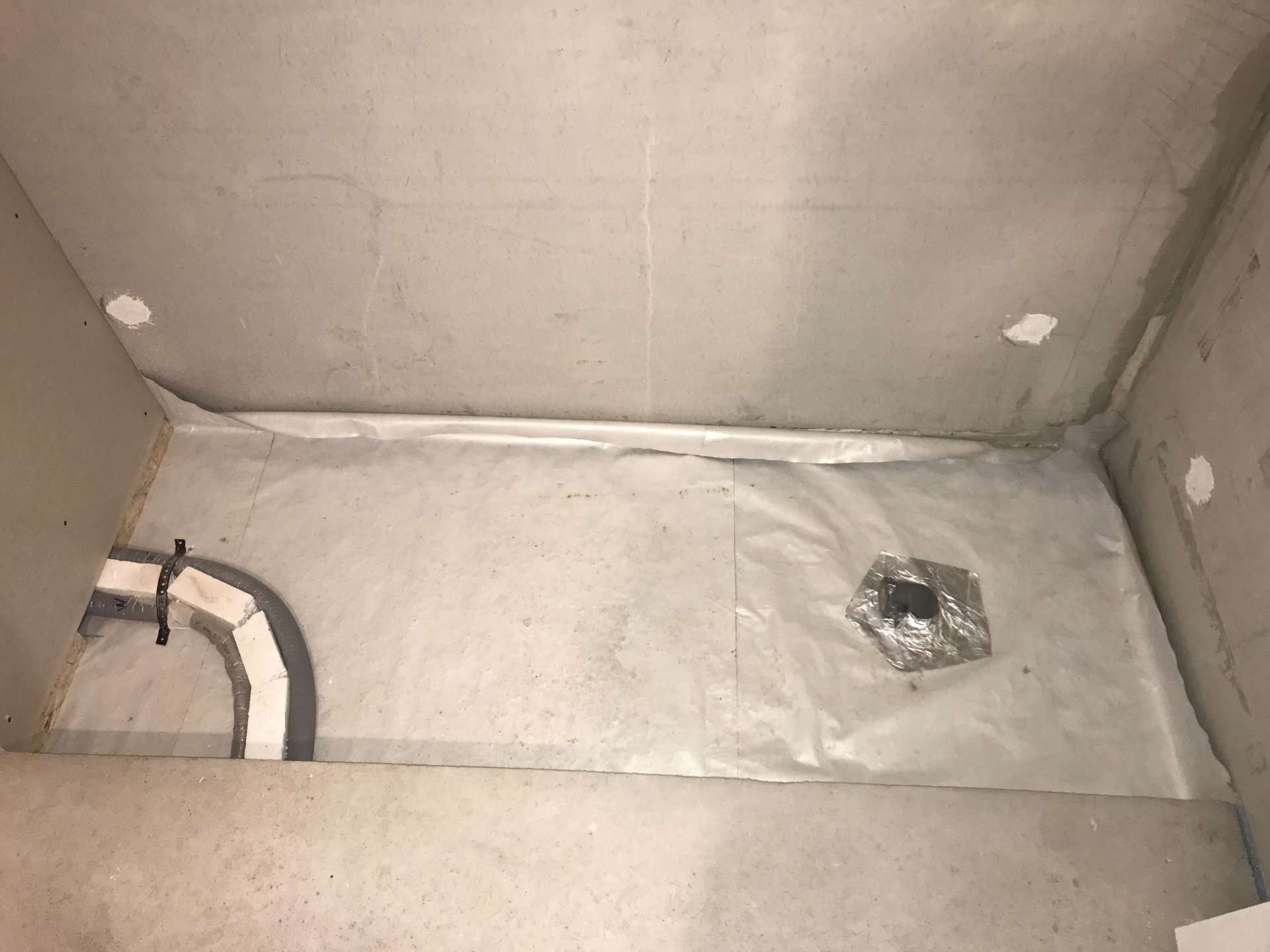

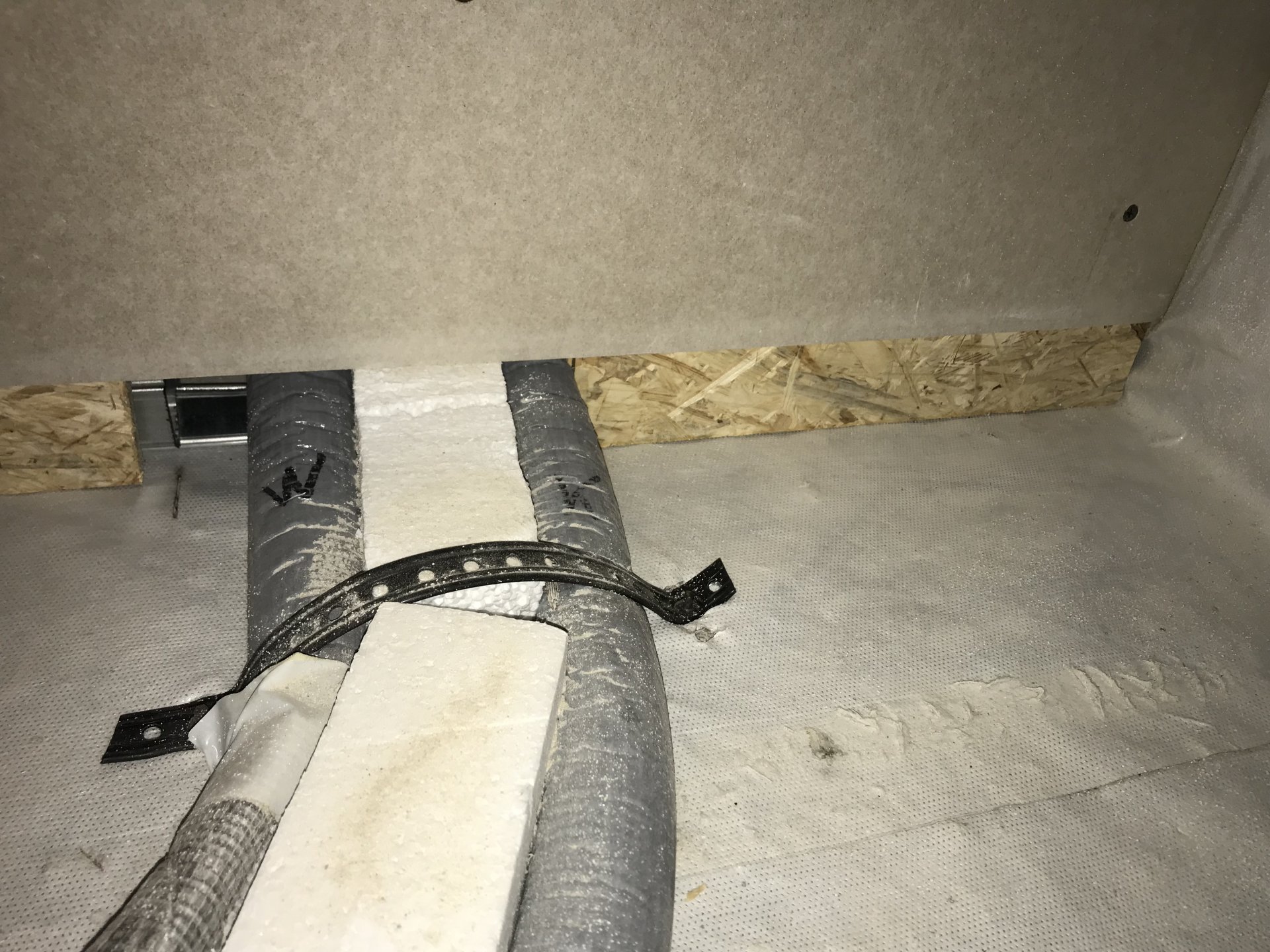

    ich möchte in unserem Keller eine Badewanne einbauen.

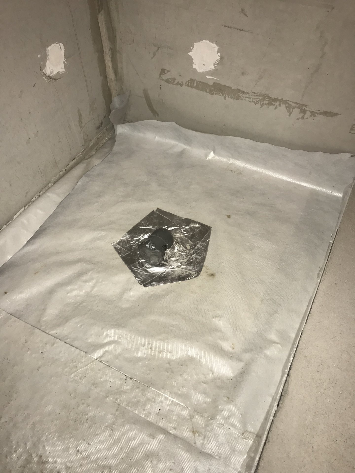

    Die Estrichleger haben für die Badewanne einen entsprechenden Bereich ausgespart, damit die Wanne direkt auf den Rohfußboden gesetzt werden kann. Mein Problem ist nun, dass ich nicht genau weiß, wie ich den Bereich unter der Badewanne sauber abdichten kann.
    Zunächst liegt da auf dem Rohfußboden eine Folie, die man wohl als Feuchtigkeitssperre unter den Estrich bzw. unter die Dämmung macht. Da hier aber wegen der Badewanne kein Estrich hinkam gehe ich davon aus, dass ich die Folie an dieser Stelle auch problemlos wieder entfernen kann. Eine Flüssigabdichtung direkt auf diese Folie zu streichen macht ja wenig Sinn. Auch muss ich ja die Übergänge vom Boden zu den Wänden mit einem Dichtband abdichten. Das geht mit dieser Folie ja auch schlecht.

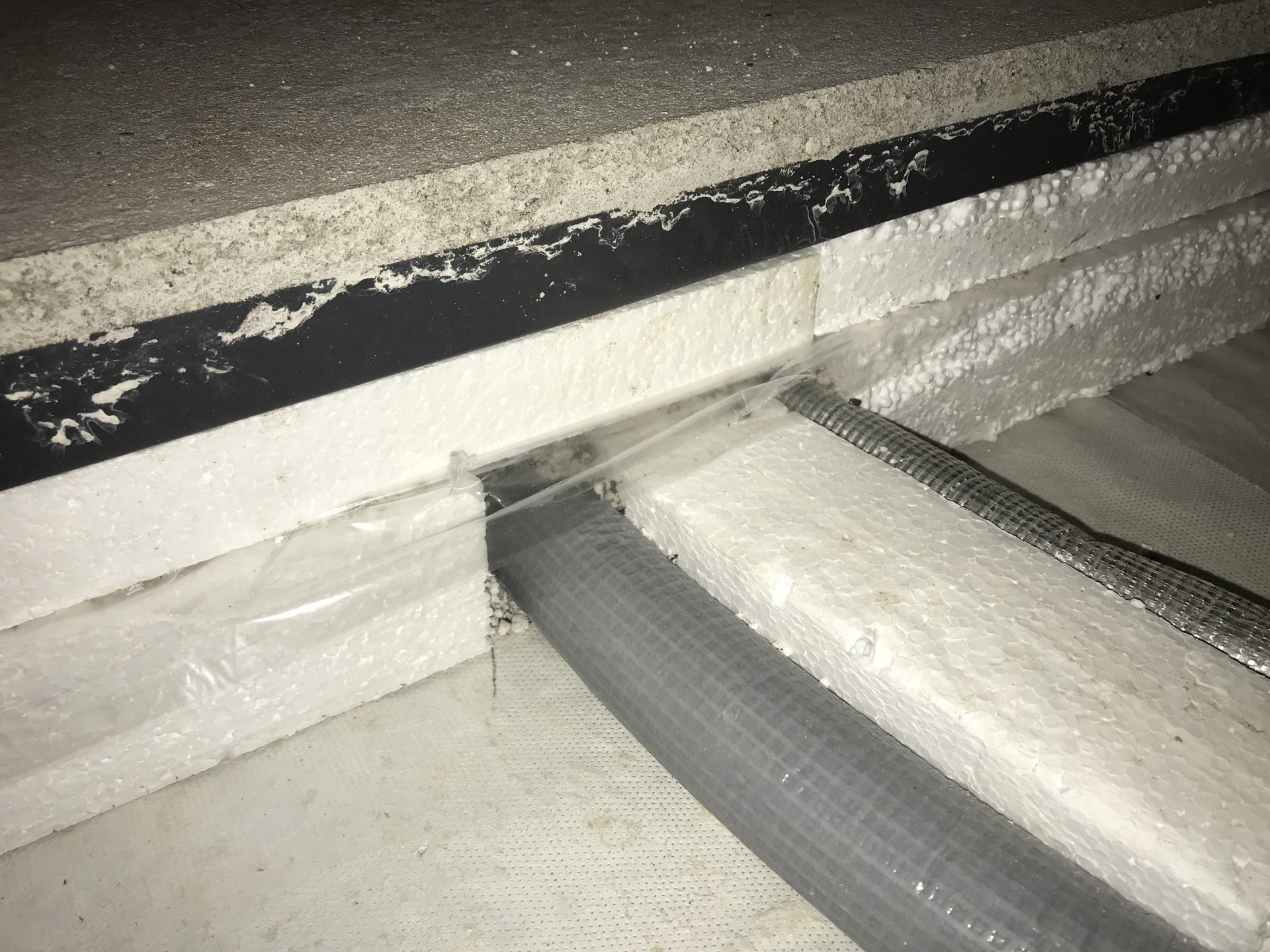

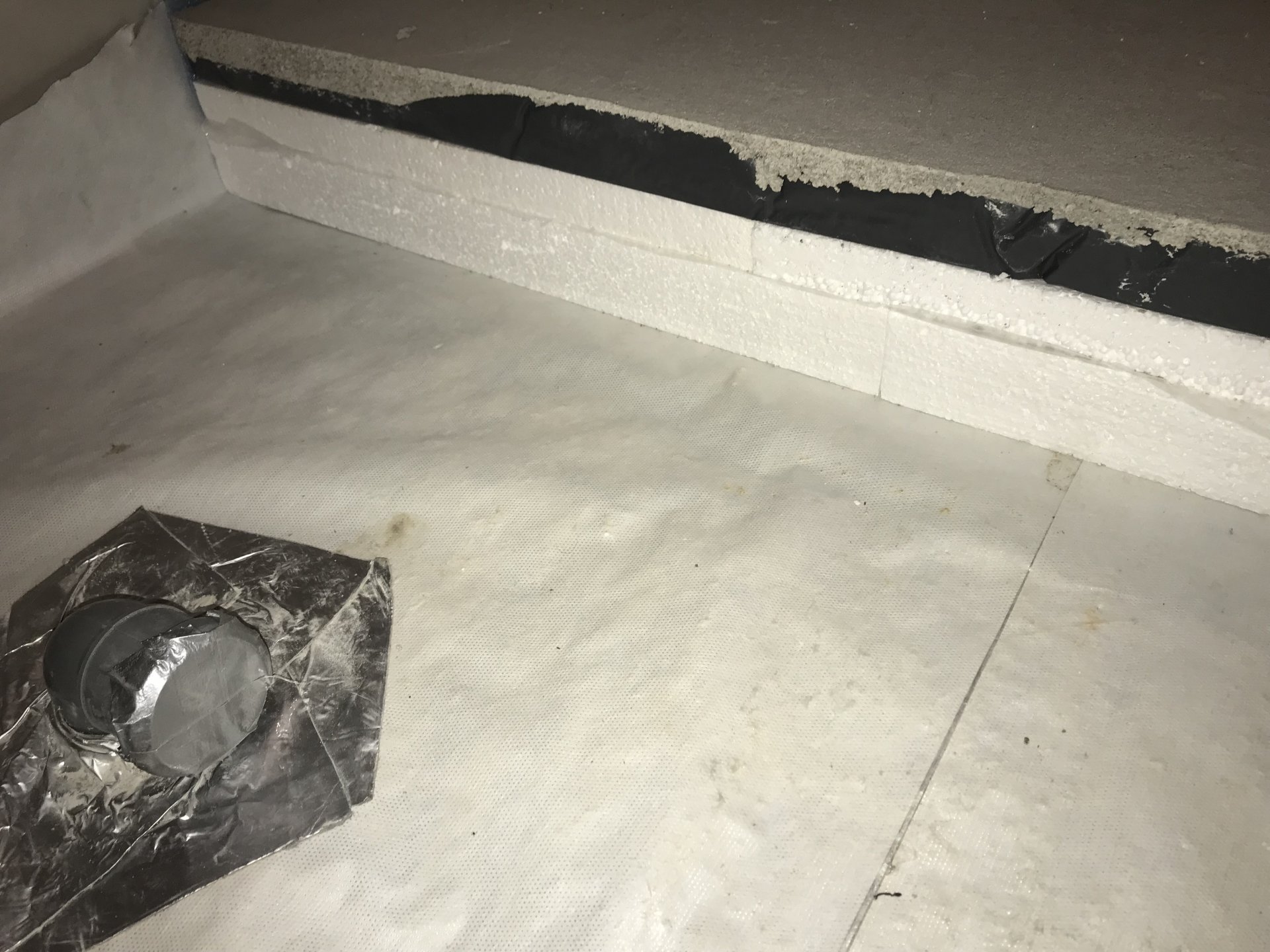

    Das nächste Problem ist der Übergang zum Estrich. Hier schaue ich ja direkt auf den Estrich-Querschnitt bzw. auf die Styropor-Dämmung. Aus der Dämmung kommen hier auch die Wasserzuleitungen. Ich dachte daran die Öffnung um die Zuleitungen herum auszuschäumen und den ganzen Dämm-Bereich mit zementgebundener Spachtelmasse zuzuspachteln und dann auch mit Flüssigabdichtung zu überstreichen. Damit will ich erreichen, dass bei Wasseraustritt nichts in die Dämmung unter den Estrich läuft.

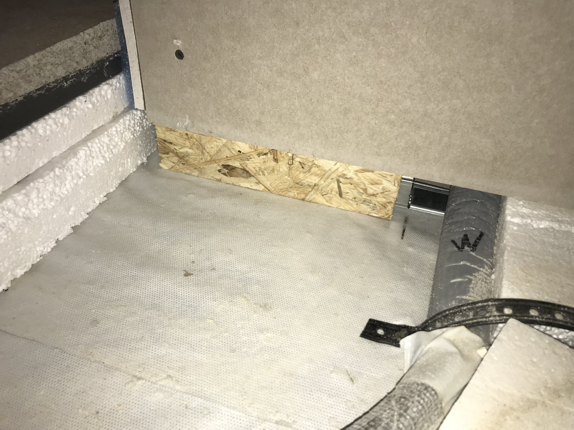

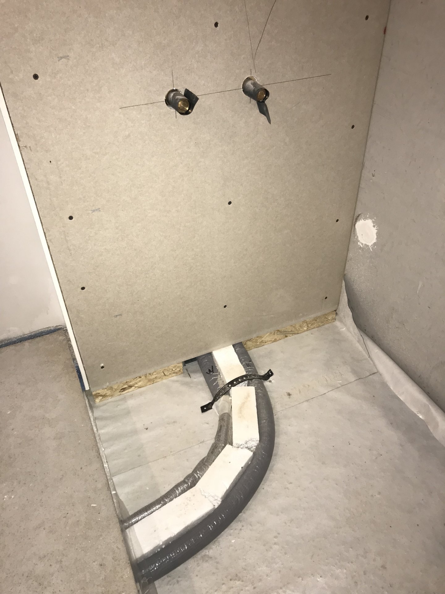

    Das nächste Problem ist dann die Installationswand am Kopf der Badewanne. Die wurde mit Rigipsplatten gebaut. Aber die gehen nicht ganz bis runter zum Rohfußboden. Hier gehen die Wasserzuleitungen rein. Den offenen Bereich würde ich auch wieder ausschäumen und verspachteln, so dass ich dann am Ende wieder mit Dichtband überkleben und alles mit Flüssigabdichtung überstreichen kann.
    Ist das das richtige Vorgehen oder übertrieben? Wir würden das die Experten machen?
    Im Anhang noch ein paar Bilder von der Situation.
    Vielen Dank vorab, Grüße
    Michael

    Hört sich nach einem Plan an. Also definitiv abdichten !

    Die Frage müssen Sie sich anders stellen, unter der Wanne wird nur abgedichtet wenn
    -Wanne mit Schürze, Wanne freistehend oder mit Setzgestell
    -Whirlpool
    -der Bauherr es wünscht
    -der Hersteller es vorschreibt
    ansonsten wird mit WeDi Platten oder Stein vorn an der Stirn aufgemauert, und die Dichtung am Rand und natürlich der Spritzbereich entsprechend überlappt, dort wird dann gedichtet.Unter der Wanne ist bei Standard Einbau weder geschuldet noch technisch vorgeschrieben.

    Dichte bitte auch unter der Wanne ab. Du wirst nach einem Wasserschaden, durch undichten Abfluß etc. deutlich ruhiger schlafen. Wasser unter der Wanne wirst du so schnell nicht sehen, aber deine Dämmung oder OSB Platte wird es aufnehmen.

    Da OSB und auch GK nicht 'grün' geben wir @am1003 mal den Vorzug.

    Die Wanne steht auf Wannenfüßen und wird zusätzlich an der Wand mit Wannenleisten befestigt.
    Auch plane ich die Wanne mit Porenbetonsteinen zusätzlich noch zu unterstützen und mit Bauplatten zu verkleiden. Die Abdichtungsarbeiten an der Wanne selbst und Spritzschutz etc. sind mir soweit klar.
    Nur bin ich mir unter der Wanne halt unsicher mit der Abdichtung, da dort so viele "offene" Stellen sind (Dämmung vom Estrich, Durchführung der Wasserleitungen etc.). Daher meine Frage, ob das so ok ist wenn ich die Öffnungen zunächst mit Bauschaum verschließe und dann das ganze mit zementgebundener Spachtelmasse "verputze".
    Ich weiß nicht, ob die Spachtelmasse auf den Dämmplatten (Styropor) hält?
    Zum Schluss würde ich dann alles mit Dichtbändern verkleben und mit Flüssigabdichtung überstreichen.
  7. SIL
    10.891
    4.222
    Nein nur Flüssigabdichtung oder Polymer mit Vlies, etwas spachteln hilft da nicht wirklich.
