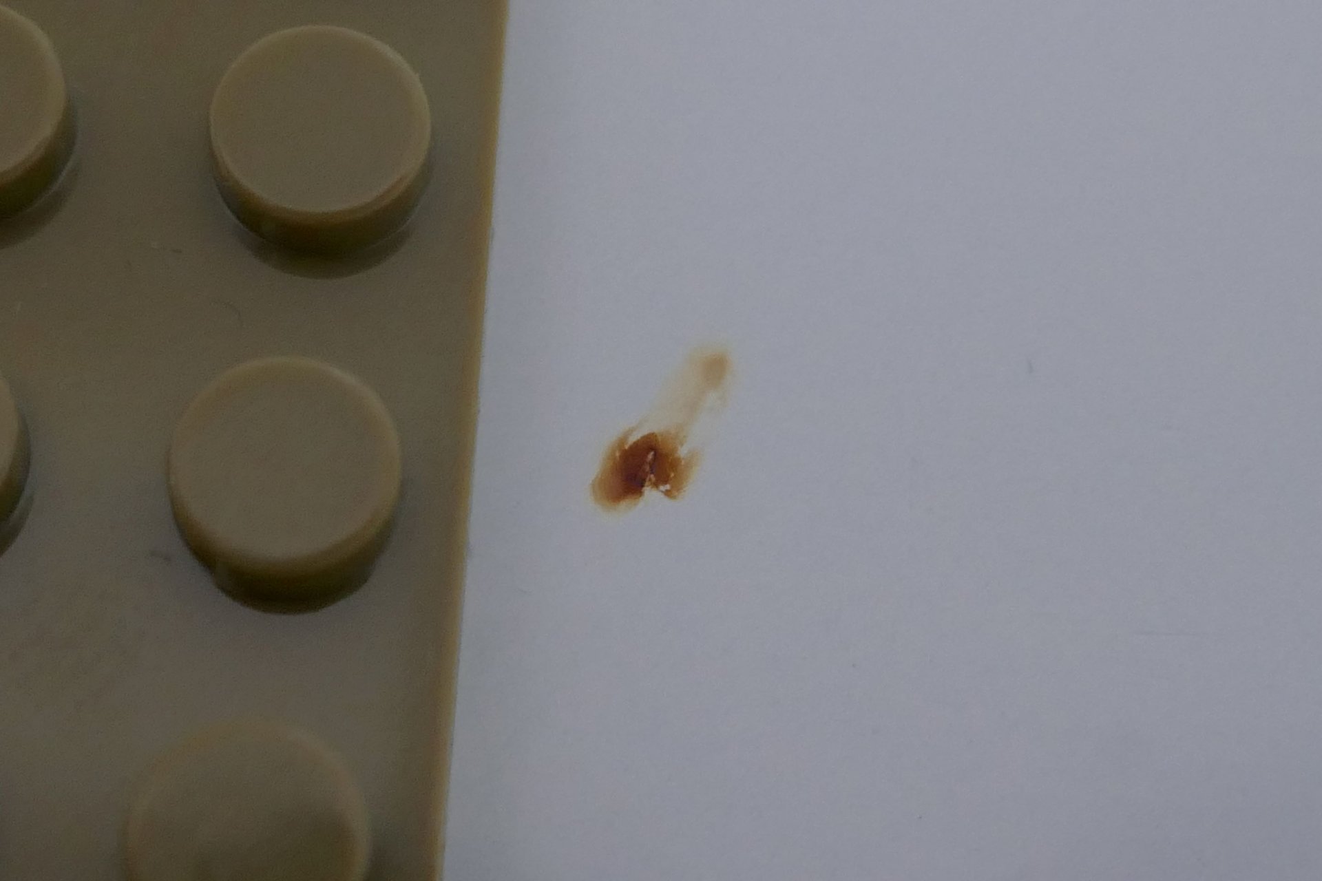

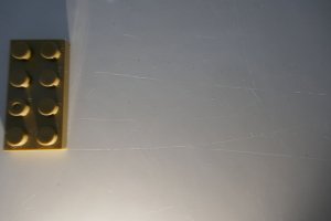

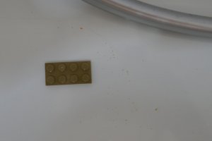

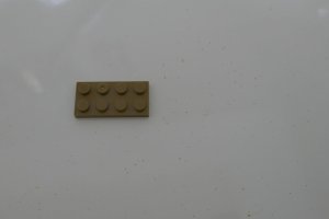

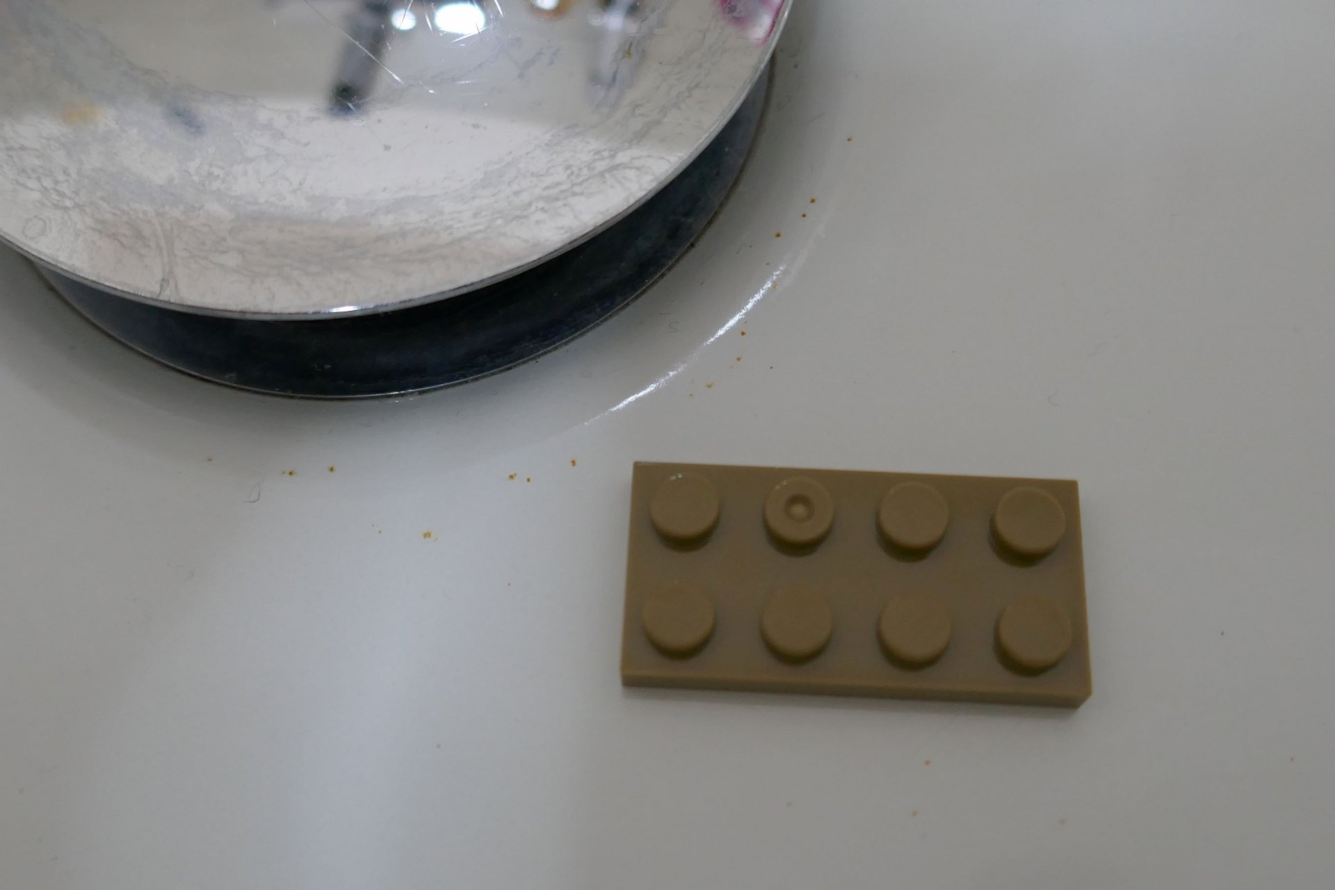

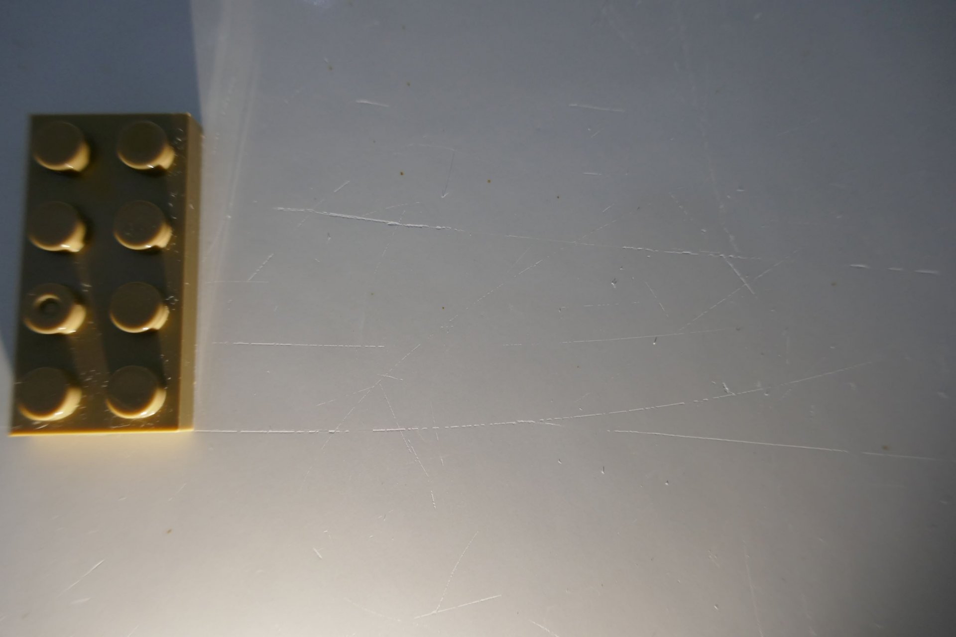

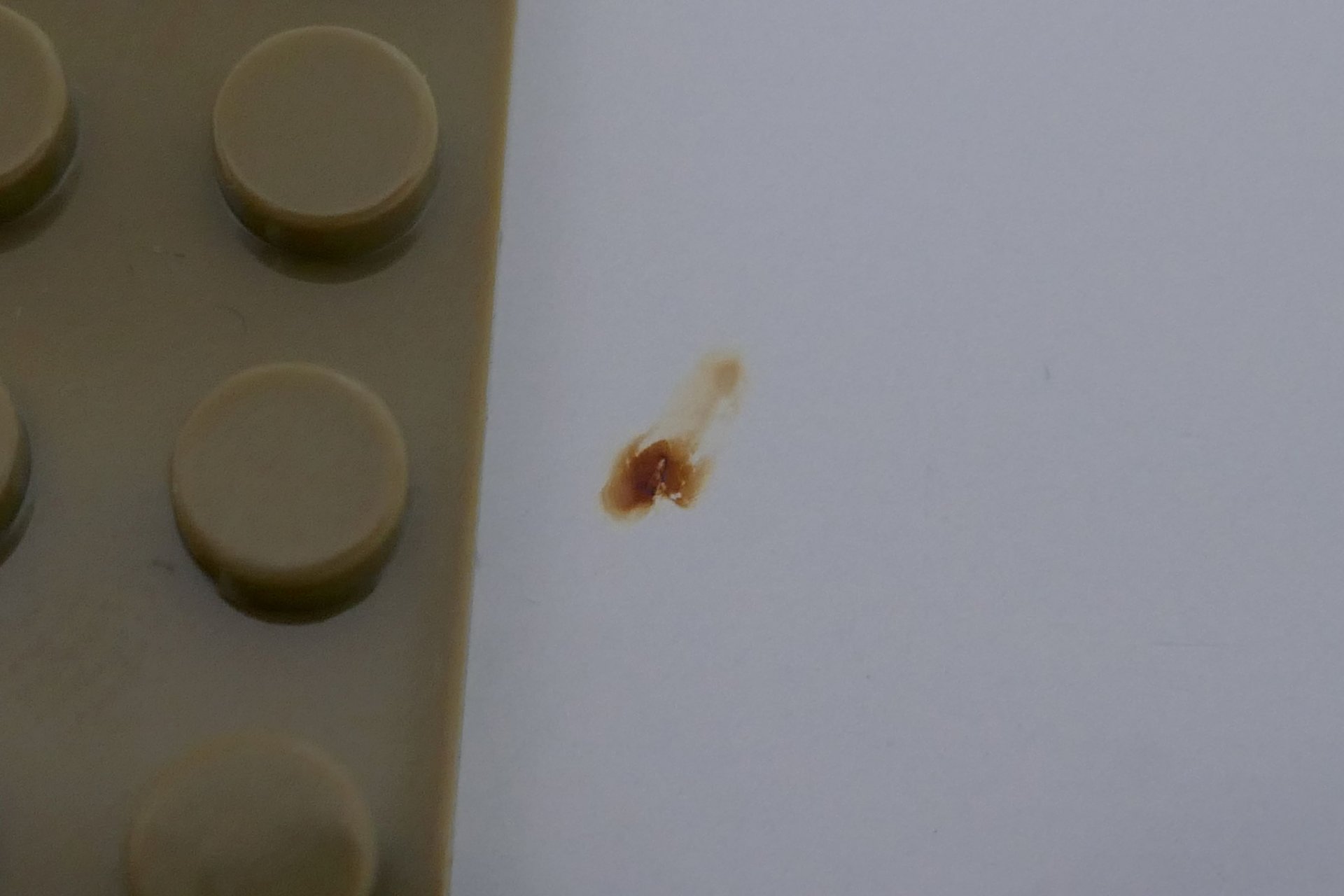

    Hallo, wir sind vor ca. zwei Jahren in einen Neubau eingezogen. Uns ist jetzt aufgefallen, dass die Badewanne anfängt zu rosten...
    Welche Ursache(n) kann das haben? Wer ist Schuld?
    Wie können wir das Problem lösen?
    Mir fallen als Ursachen ein:
    1. Schlechte Qualität der Oberfläche der Badewanne
    2. Falsches Reinigungsmittel verwendet
    3. Verwendung von Badesalz
      • Wobei ich hier von Rissen und Kratzern lese, was nicht zu den vielen Pünktchen passt.
    Bei 1. wäre dann der Hersteller/Installeur in der Pflicht? Kann 2. auch auf 1. zurückzuführen sein?
    Als Lösungen gibt es wahrscheinlich nur Austausch? (Überlackieren wird wahrscheinlich Pfusch werden?)
    Bilder:

    Das könnte Flugrost sein.
    Zb durch eisenhaltiges Wasser.
    Keiner. Nicht immer muss ein Schuldiger gesucht werden.
    Reinigen mit gängigen Methoden, Google ist dabei Dein Freund zb mit Hausmittelchen oder scharfen Mitteln nach eigenem Ermessen.

    auf einer keramischen Oberfläche? Wie sollte das denn erklärbar sein?
    Halte ich auch beides für unwahrscheinlich bis unmöglich. Emaillie ist eine chemisch sehr beständige und extrem kratzfeste Beschichtung
    Das sieht für mich eher nach einem heftigen Fehler in der Emaillierung aus, womit das ein Gewährleistungsfall wäre, den dein Installateur ggü. dem Hersteller (bzw. seinem Lieferanten) geltend machen müsste. Vorausgesetzt natürlich, das lässt sich mit einfachen Reinigungsmitteln nicht wegputzen...

    Soll sich auch Flugrost nennen, wenn es durch eisenhaltiges Wasser zu Rost kommt. Flugrost ist nach meiner Meinung nach Rost, was sich auf Oberflächen legt, ohne dass das eigentliche Material rostet.
    Und ich habe mal ein Fall gesehen, wo die Wanne voller Sprenkel war. Eben durch eisenhaltiges Wasser. Die Partikel in der Wanne bleiben und rosten.
    Und dann sollte man es auch weggeputzt bekommen.

    Entweder vom Wasser oder es hat beim Einhau ein Handwerker geflext aber ob sich das auf Email festsetzt ?
    Tip: Reinigungston für Autolackreinigung kaufen und versuchen die Rostpickel zu entfernen. Dann sieht man ob es oberflächlich ist oder ob es von innen rostet.

    Sieht eher nach einer Macke aus die vorher übersehen wurde. Email rostet nicht.

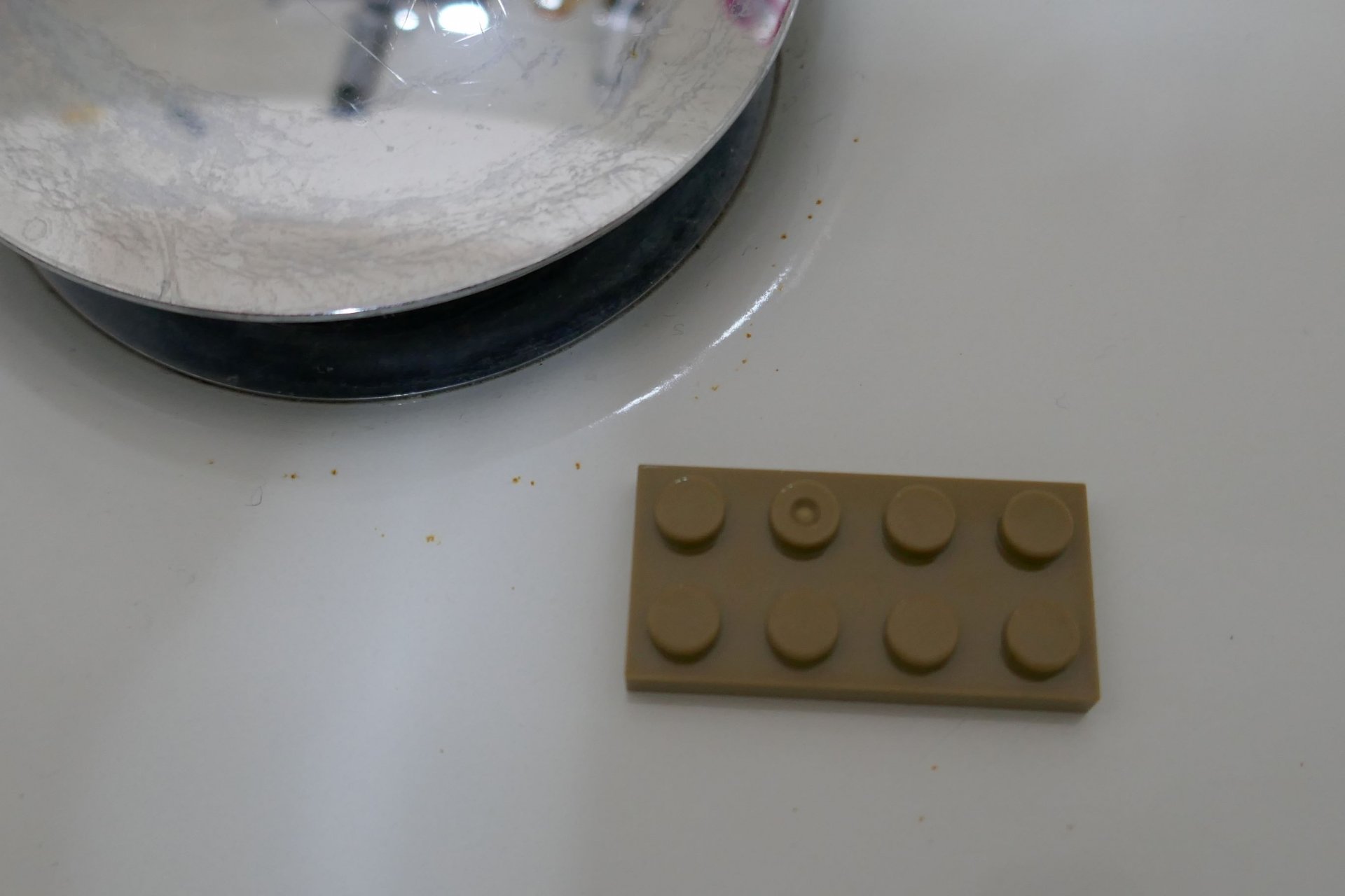

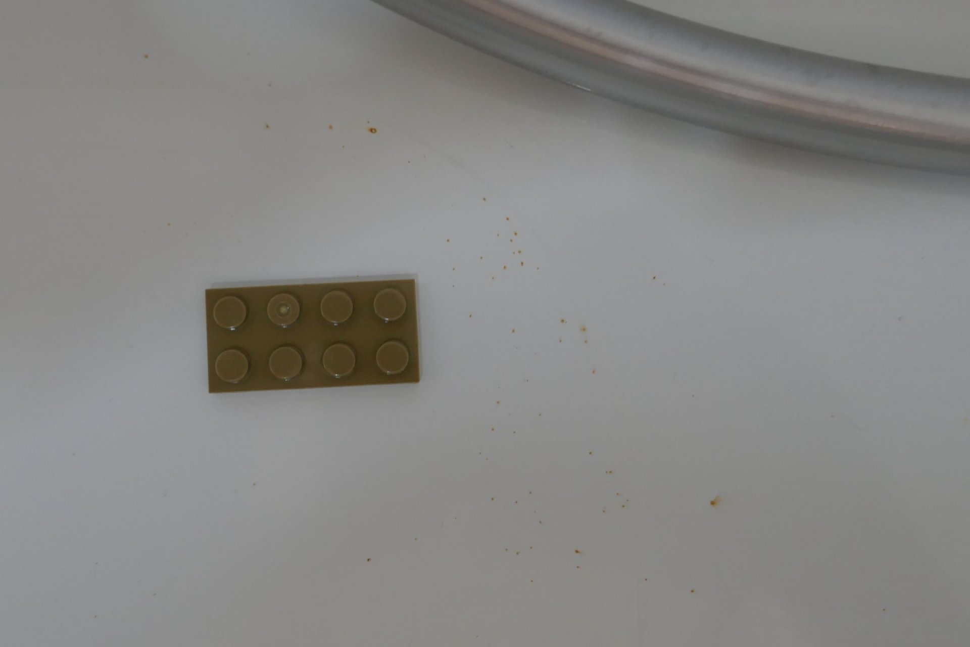

    Ich empfehle: Trocken abputzen, die gleichen Stellen direkt fotografieren. Dabei Referenzpunkte festhalten, etwa den Auslauf.
    Wenn die Punkte genau so wieder kommen wisst ihr, dass die Keramik durchlässig ist. Kommen die Punkte anders wieder, dann könnten es Eisenpartikel aus der Wasserleitung sein.
    Persönliche Meinung:
    Sieht mir zu gleichmäßig "Sommersprossig" aus, um eine Beschädigung oder Rost aus dem Wasser zu sein.
    Entweder, hier hat man bei der Montage Eisenpartikel raufgesprüht (Trennschleifer) oder die Keramik ist durchlässig. Wenn es die Flex war, kann man es rausputzen.
    Nanocoatings und andere Pflegeprodukte können euch da aushelfen, aber eigentlich ist das ein Fall für Austausch.

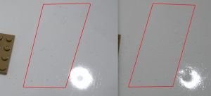

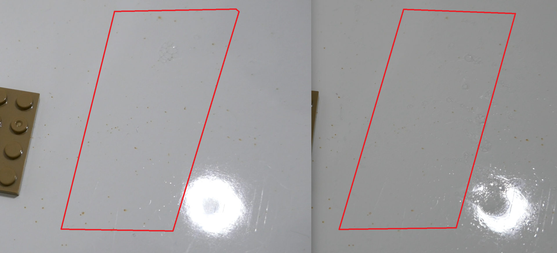

    Ich habe jetzt mit einem Kalk & Rost Löser fürs Bad versucht, die stellen zu reinigen...
    Nach ca. 10min einwirken und mit einem Wattepad schrubben, ist es nur etwas besser geworden. - Das spricht dann wohl gegen Flugrost?
    links: vorher, rechts: nachher (mit noch etwas Reinigungsmittel drauf)

    Kauf dir Reinigungsknete fürs Auto bei Amazon.
    Dann Oberfläche nass machen und probiere ob du die Pickel damit wegbekommst.
    Ist der einzig sinnvolle Weg zur Diagnose. Und dann schreibst du hier wieder was rausgekommen ist.

    Wir haben ganz schön viele Kratzer in der Badewanne ohne dass es genau dort rostet... - Also ist die Emaillierung doch in Odnung?

    Solche Kratzer hab ich bei Emaille noch nie gesehen…spricht für mich für eine fehlerhafte Emaillierung. Aber mach mal die vorgeschlagenen Tests

    Nö, genau das ist doch die Eigenschaft von Flugrost. Dass man es peu a peu wegbekommt.

    Ich habe es jetzt mehrere Minuten mit Knete versucht, aber da tut sich nichts.
    Wenn ich die Stelle feucht mache, klebt die Knete da nicht mehr...

    Du weist schon wie man die nutzt ?
    Stelle feucht machen, dann mit Knete den Rost wegrubbeln.
    Ist er nur oberflächlich geht er weg (wie auf dem Autolack - Partikel von der Bremsscheibe).
    Geht nichts weg, ist das tatsächlich tief gehender Rost dann heißt es: einmal neue Duschwanne.

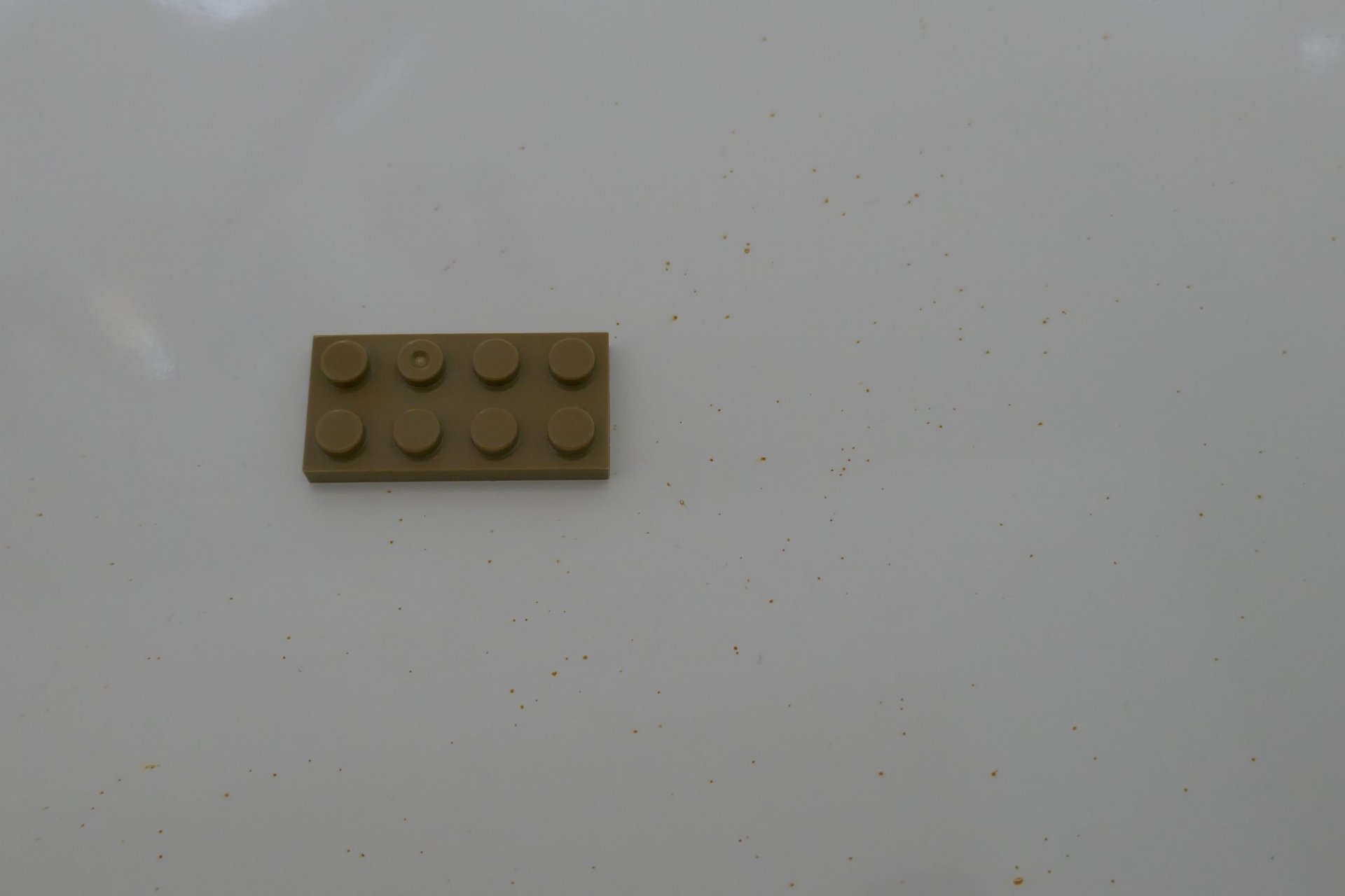

    ich hatte versucht mich an die Anleitung zu halten...
    "nicht zur Anwendung auf feuchten Oberflächen geeignet"
    aber mit etwas Feuchtigkeit gehen die kleinen Punkte anscheinend weg... - Danke!
    Beim großen Fleck hat es bisher nicht geklappt, das muss ich dann morgen noch mal versuchen...

    Auf Youtube gibt es Videos wie man Reinigungsknete auf Autolack nutzt.
    Ich habe zwei Sprühflaschen. Eine mit Wasser, eine mit Autoshampoo Wassermischung. Aber Wasser allein reicht auch.
    Wasser draufsprühen und dann mit der Knete die Flecken entfernen. Das ist sehr schonend und zerkratzt selbst Autolack nicht. Email schon gar nicht. Aber nur so bringt man Rostpickel weg.
    Bringt man sie nicht weg, ist der Rost schon zu tief. Bei Email nur möglich bei Beschädigung. Aber so viele Pickel deuten bei dir eher darauf hin, das da einer mit der Flex Stahlspäne auf deine Wanne geflext hat die nun rosten. Gleiches Prinzip wie beim Auto wo die Bremsscheiben Partikel auf die Seitentüren verteilen die dort oberflächlich rosten.

    Lösung: leicht angefeuchtet mit Reinigungs-Knete die Stellen weg reiben
    Vielen Dank für die Tipps!

    Super, dann war es nur Flugrost und du hast dir jede Menge Zeit und Ärger erspart.
