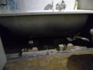

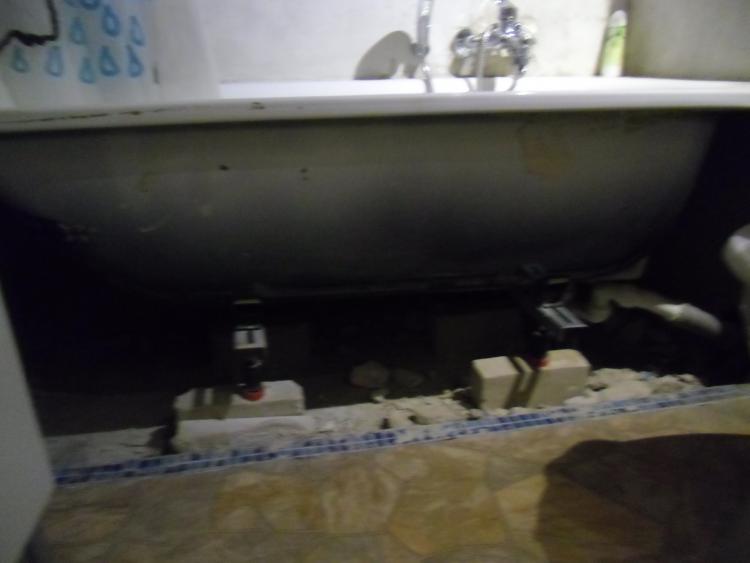

    Hallo liebe Profis,
    ich hoffe ich bin mit meinem Anliegen in der sparte richtig ?...
    Es geht darum das ich das Bad derzeit komplett neu fliese. Dabei musste ich auch die Wannenverkleidung bestehend aus Ytong entfernen.
    Dabei ist mir aufgefallen, dass meine Badewanne auf 4 Steinen steht mehr nicht ? Hat das so seine Richtigkeit ? oder wäre es eher Ratsam den
    Boden darunter mit Beton / Estrich aufzufüllen sodass die Badewanne später fest auf einem Untergrund steht.?!
    Danke euch für Ratschläge vorab.

    Nein, wäre es nicht.

    Die Steine haben eine höhere Auflagefläche als die Füßchen, vorausgesetzt die Festigkeit der Steine stimmt, kann es so bei den vertikalen Lasten so bleiben. Was allerdings schlechter als nur mit Herstellerfüßen ist, ist die Standfestigkeit bei horizontalen Bewegungen, hier muss noch eine Absicherung irgendwo herkommen, damit die Steine nicht "umschlagen". Normalerweise kann die Frontwand sowie Wannenrandbesfestigungen dies übernehmen ... nur das ganze Scenario sieht man nicht auf dem Photo.
    Grüße, Ralf.

    Nicht aus betonieren. Unsere Badewanne haben wir auf die mitgelieferten Füße gestellt.
    Also im Prinzip das gleiche, wie als wenn sie auf Steinen steht.
