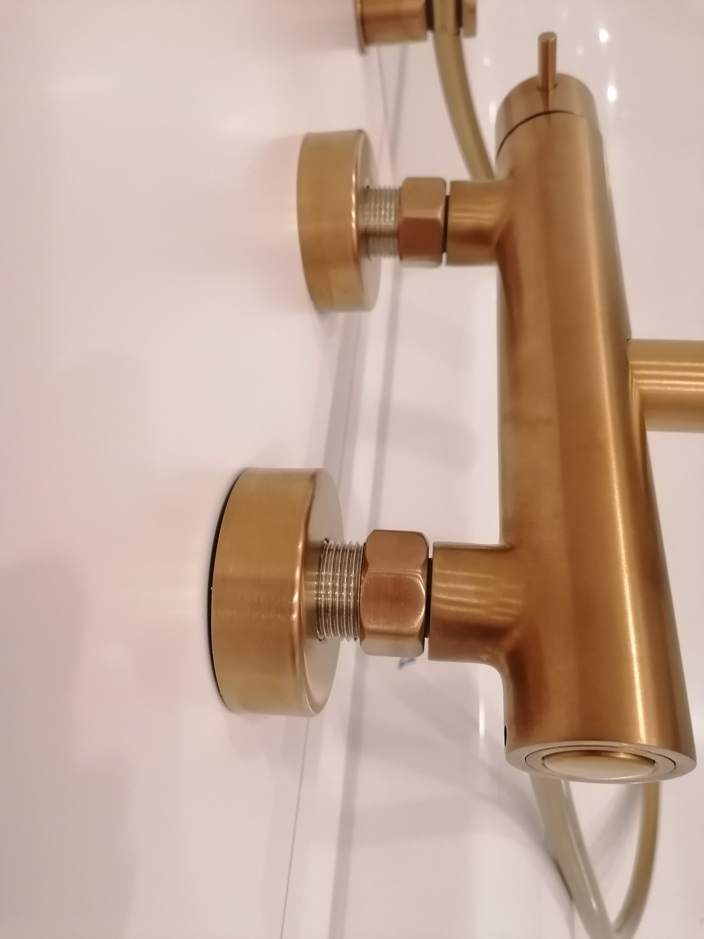

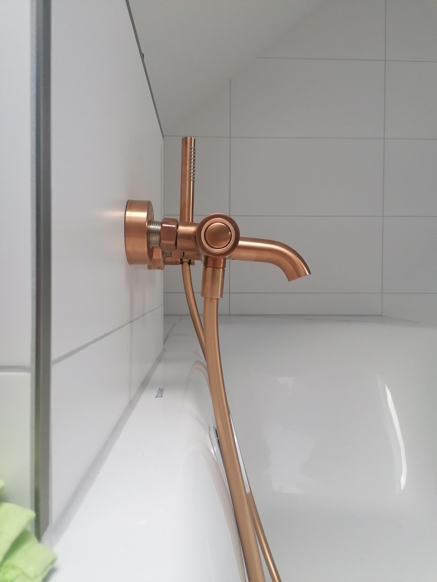

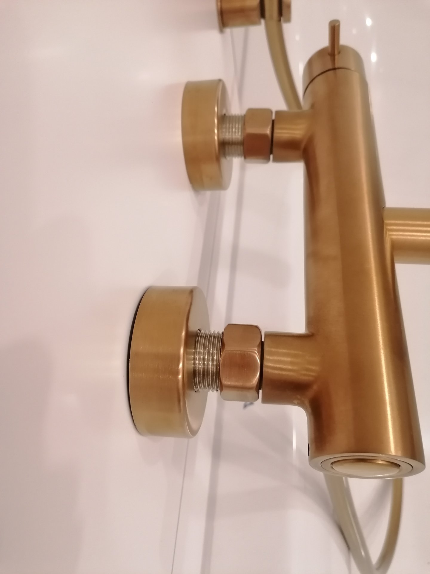

    Hallo zusammen!
    Ich bin neu hier und würde gern mal weitere Meinungen zu einem Sachverhalt einholen.
    Und zwar geht es um die Badewannen-Armatur in meinem nagelneuen Bad.

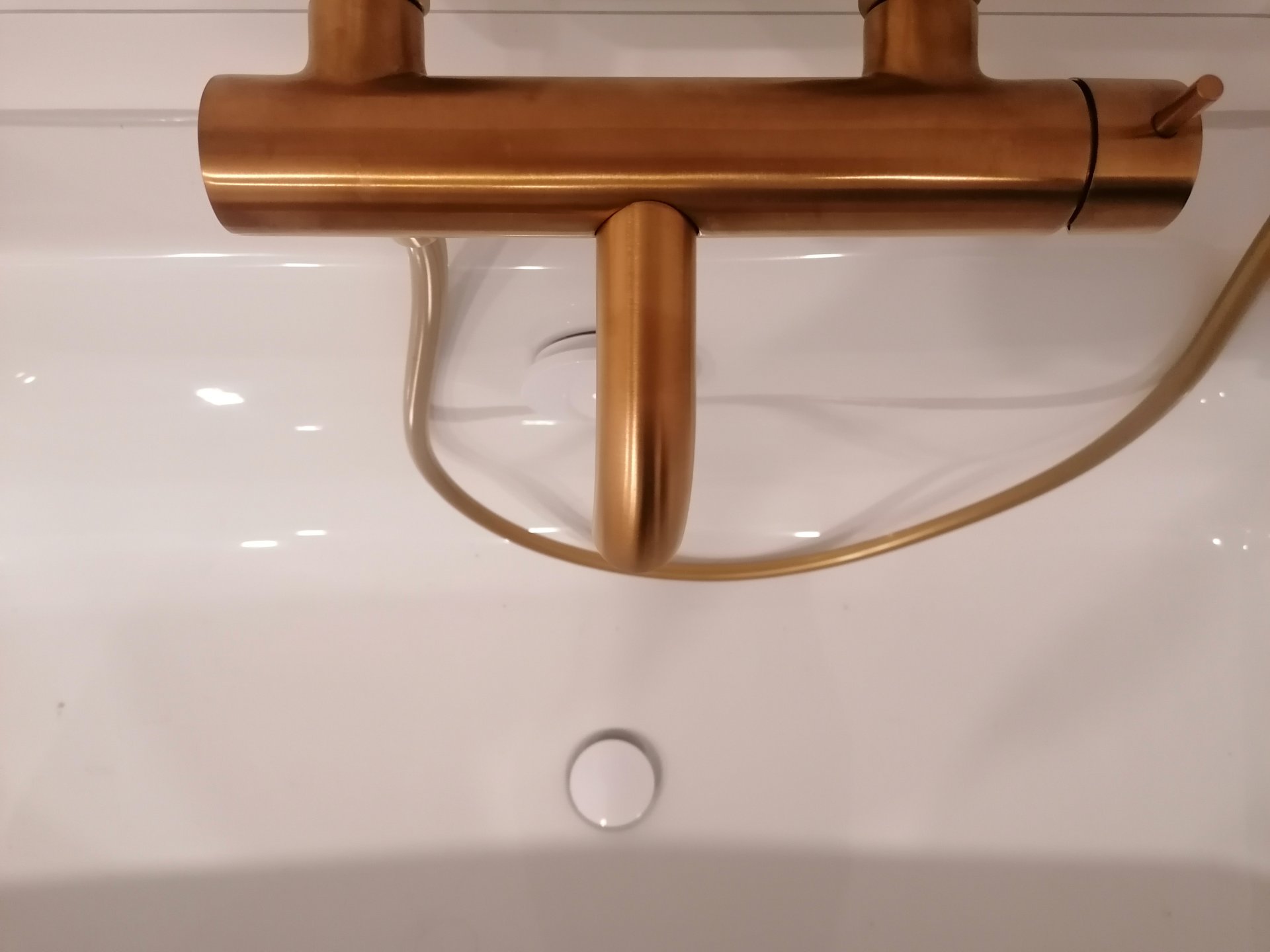

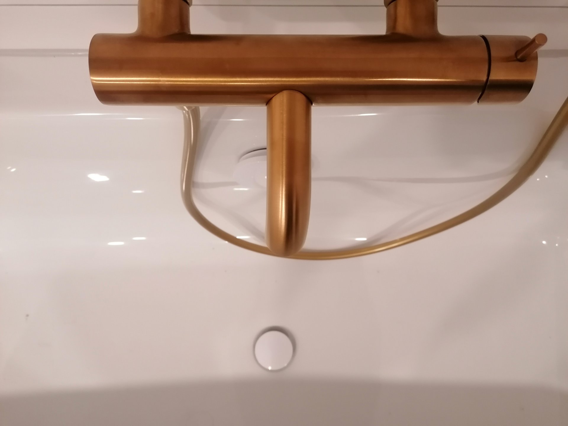

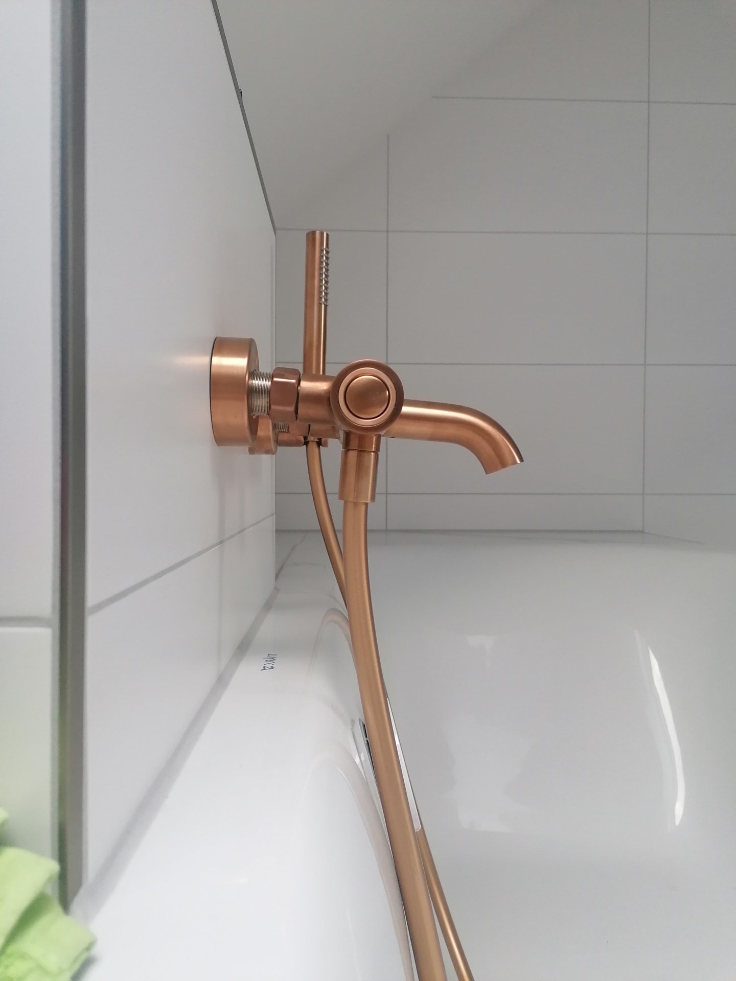

    Meiner Meinung nach wurde diese nicht wirklich ordentlich (zumindest optisch) angebracht. Es gibt mehrere Dinge, die mich stören und laut Montageanleitung anders aussehen müssten:
    1. Das Gewinde zwischen Abdeckung und Mutter ist sichtbar.
    2. Das gesamte Teil hängt nach unten, also kein 90°-Winkel.
    3. Der Wasserhahn ist von oben betrachtet schief, zeigt leicht nach links.
    4. Zwischen Abdeckung und Fliese ist eine Lücke.
    Bilder hänge ich mit an.
    Meiner Meinung nach ist das Murks, wir haben die Firma darauf hingewiesen, bisher ist noch nicht wirklich was passiert. Zum Thema Gewinde, was als erstes sofort ins Auge sticht, wurde erstmal nur gesagt, dass das eben so sei, man es aber gegen Kosten schon irgendwie ändern könnte.
    Jetzt frage ich mich, warum ich dafür extra zahlen soll, dass das von Anfang an im Nehbau sauber und ordentlich montiert wird?!
    Mir ist bewusst, dass es hierbei nur um die Optik geht und das wahrscheinlich wirklich Luxusprobleme sind, dennoch sehe ich es nicht ein, sowas hinzunehmen, vor allem nicht für den Preis.
    Ist sowas normal? Für Erfahrungsberichte bzw. Meinungen dazu wäre ich sehr dankbar!
    Vielen Dank schonmal im Voraus!!

    Dieses (sorry), „hässliche Ding“, ist in der Tat hingemurkst.
    Problem: Die Anschlüsse (zumindest der linke) kommen schon schief aus der Wand.
    Die Gewinde müsste man kürzen, damit beide die gleiche Länge haben. Oder kürzere Adapter verwenden.
    Ich würde das so auch nicht akzeptieren!
    Diese Montage dauerte vermutlich 5 min, wenn man‘s sauber und korrekt macht, deutlich länger…

    Das ist ne riesen Frechheit hat der Handwerker keine Ehre oder war das der Azubi ? Das sind doch die Anschlüsse in der Wand schon ohne Wasserwaage oder Laser ran gedübbelt will gar nicht wissen wie das in der Wand aussieht

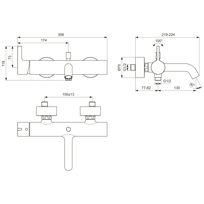

    Hallo

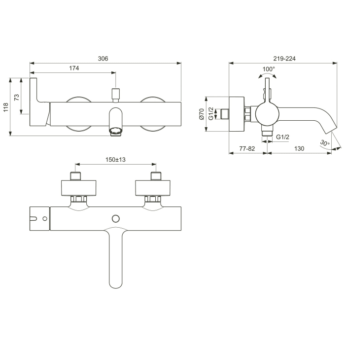

    Wie heißt die Wannen - Armatur und welcher
    Hersteller ? Für jede Armatur gibt es Zeichnungen mit Maßen.
    Siehe Beispiel:
    Bauherr 2022 gefällt das.

    Ändert aber nix das die Anschlüsse schon schief sind und zu weit raus schauen

    Hallo Black
    Natürlich hast du Recht.
    Ich habe ja auch gar nicht geschrieben, dass das richtig ist.

    Irgendwie erschein mir der S-Anschluss auch recht lang zu sein. Kann aber täuschen.
    Schief ist es aber sicher und ich finde es nicht akzeptabel.
    Das jetzt zu ändern ist ein ziemlicher Aufwand, entsprechend groß wird der Widerstand sein.

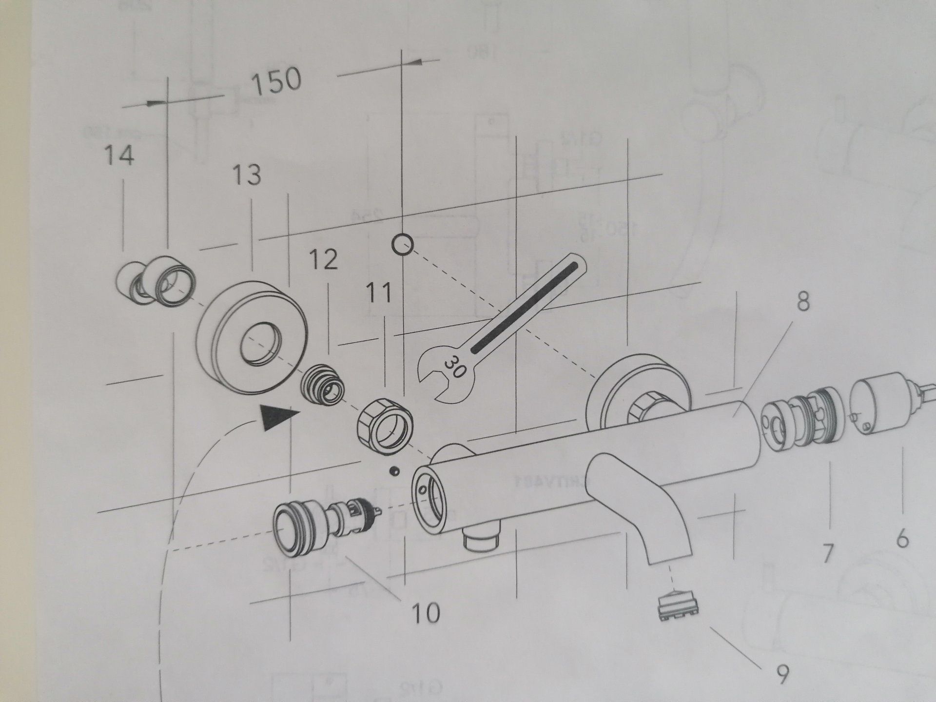

    Ich danke euch für die Antworten und bin froh, dass nicht nur wir das so sehen.
    Die Armatur ist von Cristina und heißt Tricolore Verde.

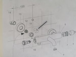

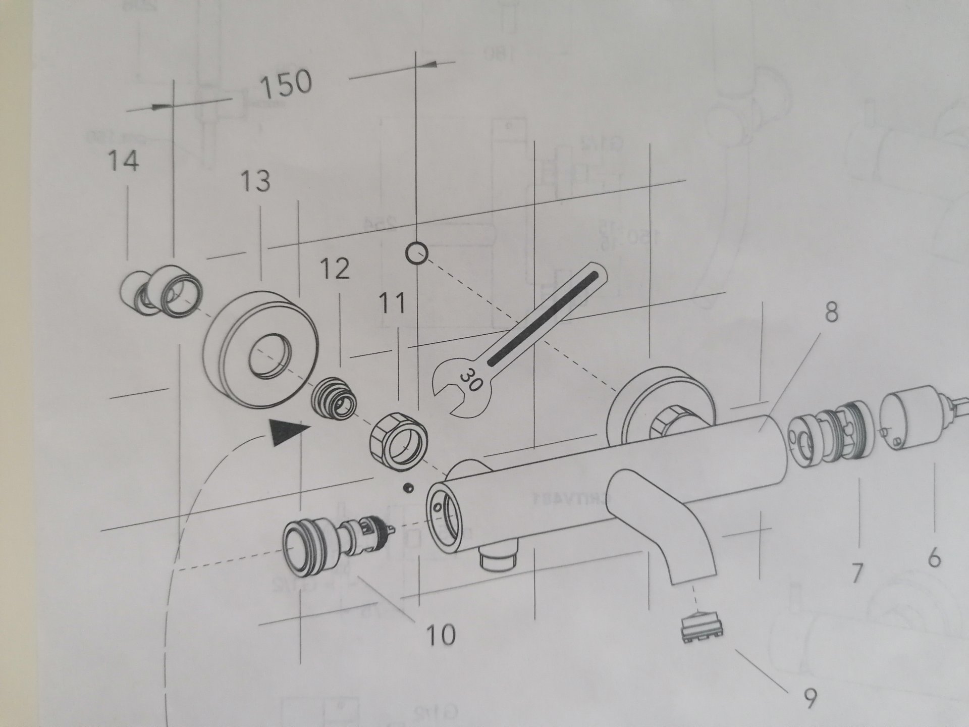

    Montageanleitung liegt uns vor, darauf ist weder das Gewinde sichtbar noch hängt sie nach unten, was mir durch die Zeichnung erst aufgefallen ist.
    Wir hatten schon die Vermutung, dass die Monteure nicht wirklich Zeit hatten und es deswegen so gemacht haben, in der Hoffnung, dass wir das nicht beanstanden. Anders kann ich mir das auch nicht erkläre, also danke für die Bestätigung.

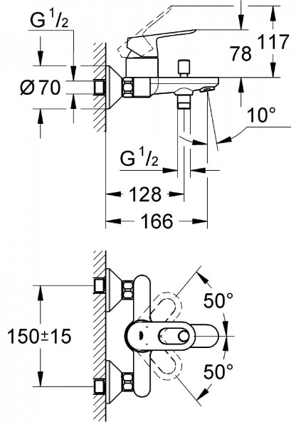

    Hallo Bauherr
    So sollte es aussehen, dann klappt es auch .....

    S-Anschlüsse kann man wegen der Dichtung eigentllich vorne nicht kürzen.
    Ich würde mal prüfen, ob da nicht S-Anschlüsse dabeilagen (die hier dann nicht verwendet wurden).

    Ich habe mal die Explosionszeichnung angeschaut, da seh ich gar nichts von diesem Gewindeteil. Oder ist das auf diesen Zeichnungen nicht so detailliert abgebildet?
    Müsste doch Pos. 14 oder 12 sein?!

    14
  19. #19 Bauherr 2022, 02.01.2023
    Bauherr 2022
    Bauherr 2022
    02.01.2023
    12
    Ok, das sieht ja schonmal deutlich kürzer aus.

    Dass der S-Anschluss auf der Zeichnung nummeriert ist, lässt darauf schließen, dass er zum Lieferumfang gehört. Der verbaute scheint mir aber kein passender zu sein. Das ist aber nur eine Annahme. Ich kenne diese Armatur nicht und wir können ja auch nicht hinter die Rosette gucken.
