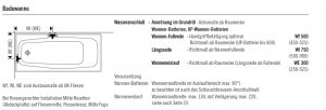

    in unserem Bad soll eine Badewanne mit 170 x 75 cm verbaut werden. Der Ablauf der Badewanne liegt am Fußende. Die Wasserleitungen werden neu verlegt. Unser Klempner hat für die Stemmarbeiten den Ort für die Mischbatterie (Aufputz) schon angezeichnet. Die Batteriemitte würde auf der Längsseite bei 58 cm (bei noch unverputzter Wand) vom Kopfende liegen. Bei dieser Lage hätte ich aber Bedenken dass man sich eventuell öfter mal an der Mischbatterie stößt oder sich beim Einlassen des Wassers am Oberkörper verbrüht. Deshalb dachte ich die Mischbatterie eher im ersten Drittel vom Fußende aus gesehen anzubringen.
    Gibt es dafür eine Din Norm oder Empfehlung, wie der Abstand vom Fußende aus sein sollte? Befestigt man die Handbrause dann zum Kopfende hin oder eher am Fußende, damit der Schlauch in der Badewanne nicht stört?

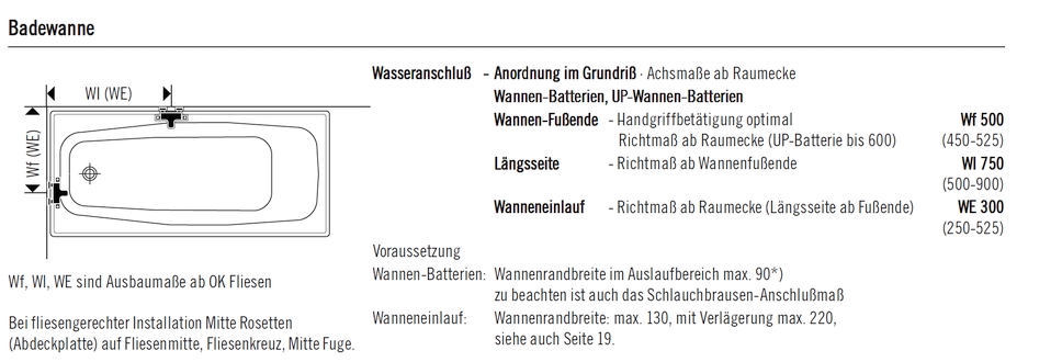

    Ich habe zwar von Hansa eine PDF Datei gefunden, allerdings verstehe ich dort den Unterschied zwischen WI und WE nicht.
    Vielen Dank im Voraus und Gruß!

    Bei so kleinen Einpersonenwannen bauen wir die Mischbatterie immer nach ca. 1/3 der Länge vom Fußende ein. Die Handbrause dann gewöhnlich Richtung Wannenmitte.

    Nein, ihre Wanne hat nur eine Rückenlage, da Sie Aufputz Ama haben 500 mm ca von der Ablauf Seite, sollte die AP Ama sitzen, intellegenterweise richtet man sich aber nach dem Fliesenbild. Die Schnitt Fuge ihrer Fliese sollte dann auch mittig Ama sein. Der Brauseanschluss bzw die Position ist variabel, das hängt an der Nutzung bzw ihrer Bestellung, soll die BW mit als 'Brausewanne' fungieren dann ggf sogar mit Stange etc. Bei UP sieht dies anders aus, dort füllen sie ja über multiplex oder mit Umschalter über Wand Auslass oder Brause whatever.
    Die 500 mm Abstand ( bei AP) sind die Planungsempfehlung von Hans Grohe /Geberit etc ansonsten nach Kundenwunsch oder Fliesenbild, mittig Stirnseitig über der Abflussseite geht auch incl Brause... sofern natürlich dort sich eine Wand befindet...
