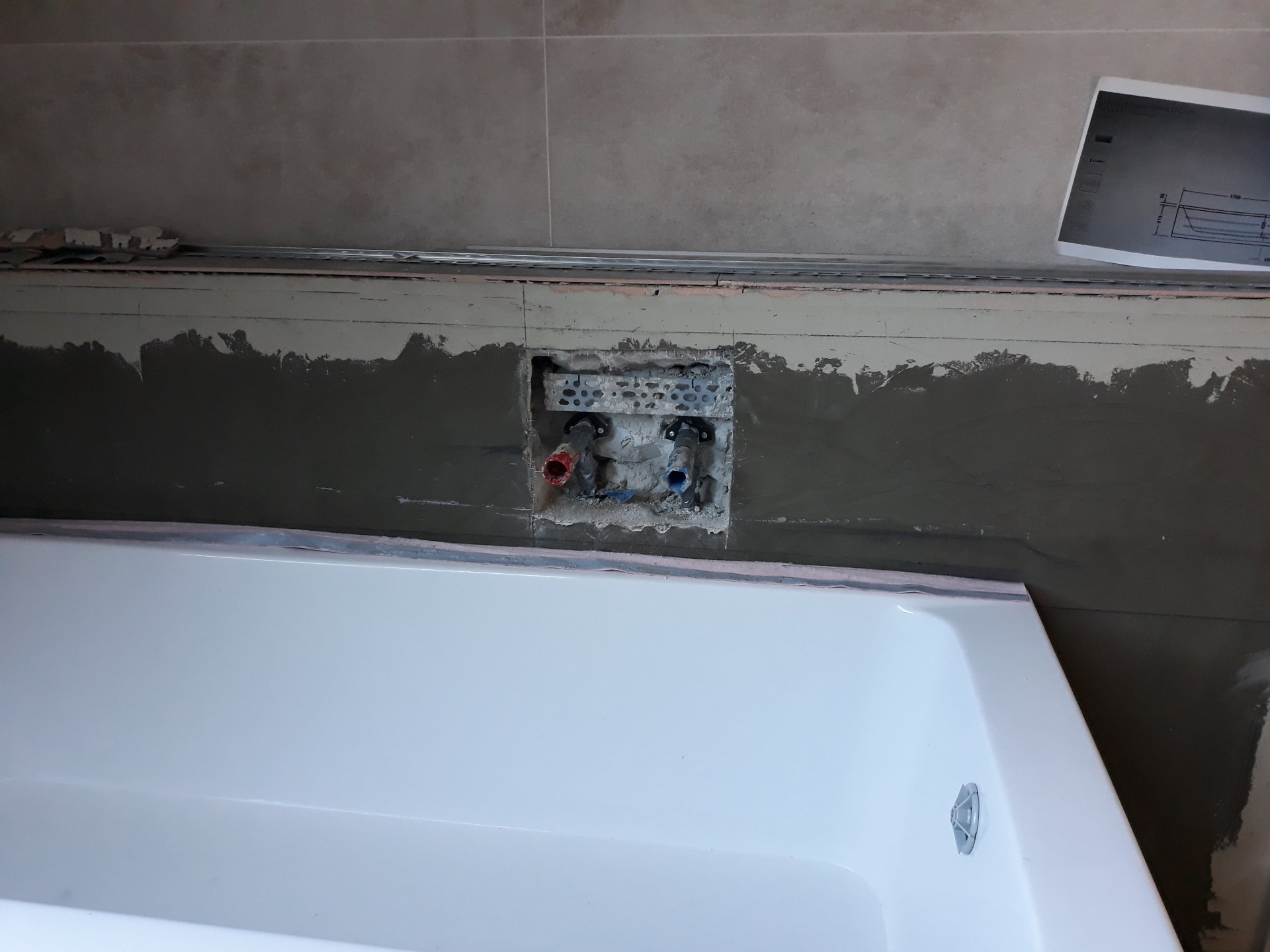

    unser Sanitärinstallateur hatte anfangs die Armatur für die Badewanne zu hoch vorgesehen. Als ich ihn auf die falsche Höhe aufmerksam gemacht habe, hat er kurzerhand die Wasseranschlüsse nicht mehr an die Metallschiene, sondern etwas darunter liegend direkt in der Vormauerung verankert (siehe Bild). Ist das so in Ordnung? Falls ja, weshalb hat man vorher dann überhaupt eine solche Schiene mit eingesetzt? Über Eure Einschätzung würde ich mich freuen!
    Viele Grüße
    Lothar

    Wenn sie an der Wand gut verdübelt sind, ist es egal. Mir kommt es aber so vor, als ob due jetzt zu tief sitzen. Mach doch mal ein Foto mit Zollstock...
