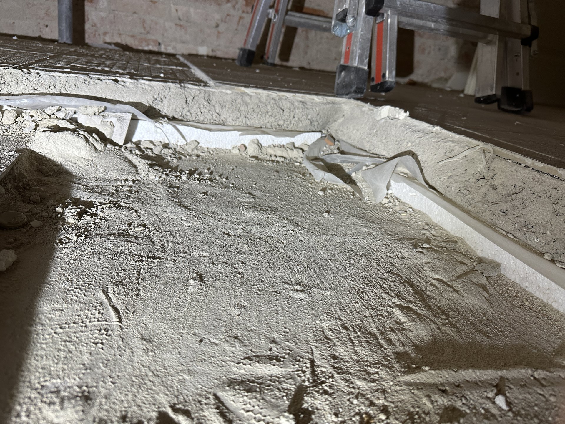

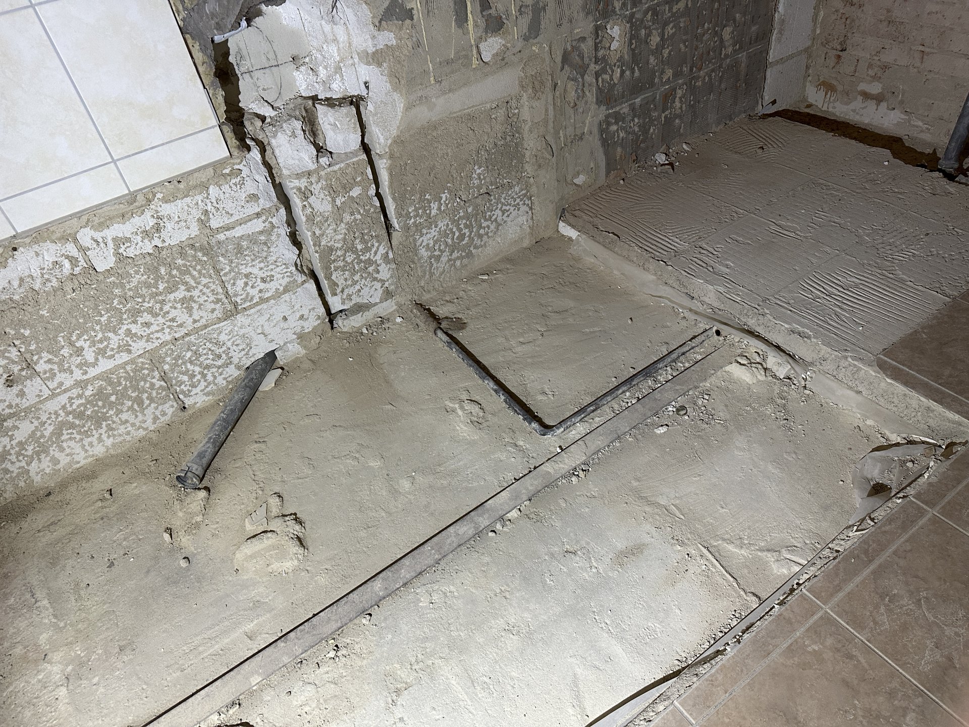

    wir renovieren/sanieren gerade unser neues Haus aus 1958. Ich werde also bestimmt noch häufiger hier vorbei kommen. Die Wahl des richtigen Unterforums war gar nicht so leicht, deshalb bin ich mal hier abgebogen.
    Das Badezimmer wird komplett umgestaltet. Das bedeutet, dass die Aussparung im Estrich, wo ein Monstrum von Badewanne war, geschlossen werden muss.
    Nun stellt sich mir die Frage ob ich das einfach mit Randdämmstreifen und Estrich zu machen kann, oder ob ich die Dämmung und Folie auch einbauen muss. Falls ja, wie bekomme ich da den Anschluss hin? Reicht es ein Stück vom alten Estrich weg zu stemmen und die Folie überlappen zu lassen?
    Falls die Frage aufkommt, die restlichen Rohre werden noch zurück gebaut.

    So wie das aussieht ist nicht sehr viel Estrich vorhanden. Ich würde alles entfernen und einmal komplett neu machen. Wird in der Regel günstiger. Da kein Gießharz, Betonfräse und Spachtelmasse benötigt wird. Außerdem kann man dann direkt eine Fbh vorsehen.

    Hi!
    Aus meiner Heimwerkersicht sprechen da zwei Dinge gegen.
    Eine Betonfräse ist auf der Baustelle für andere Bereiche vorhanden.
    FBH, also ein höherer Aufbau ist wegen der ohnehin knappen Deckenhöhe keine Option.
    Der Punkt ist, dass ich es mir durchaus zutraue ein paar Quadratmeter an vorhandenen Estrich anzupassen. Von 0 auf aufbauen möchte ich eher nicht üben.
    Einen Estrichleger für 15qm zu finden kostet Zeit und Nerven. Deshalb habe ich gehofft das selber zu fixen.

    Ok dann nach Möglichkeit genauso aufbauen wie der Rest inkl. Randdämmstreifen. Nach dem trocknen wird der Übergang geklammert und mit Gießharz vergossen.

    Randdämmstreifen an den Wänden, Folie und Styropor auf dem Boden (würde Styropor so wählen, dass du noch 4-5cm Estrich drauf bekommst).
    Übergänge zum vorhandenen Estrich flexen und mit Gießharz längs und quer auffüllen.
