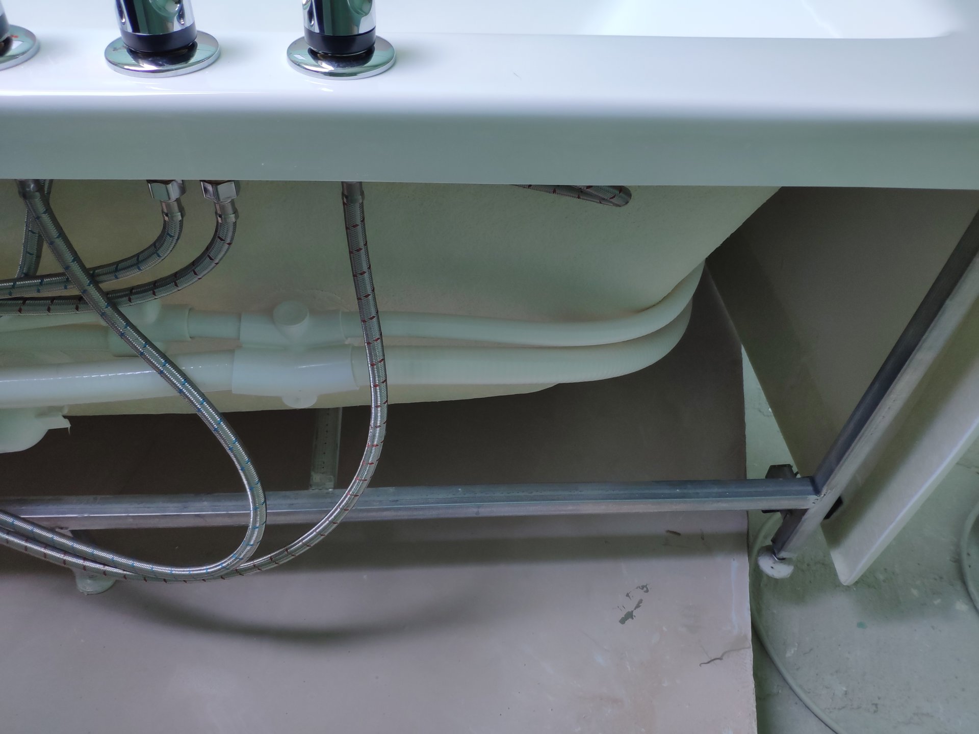

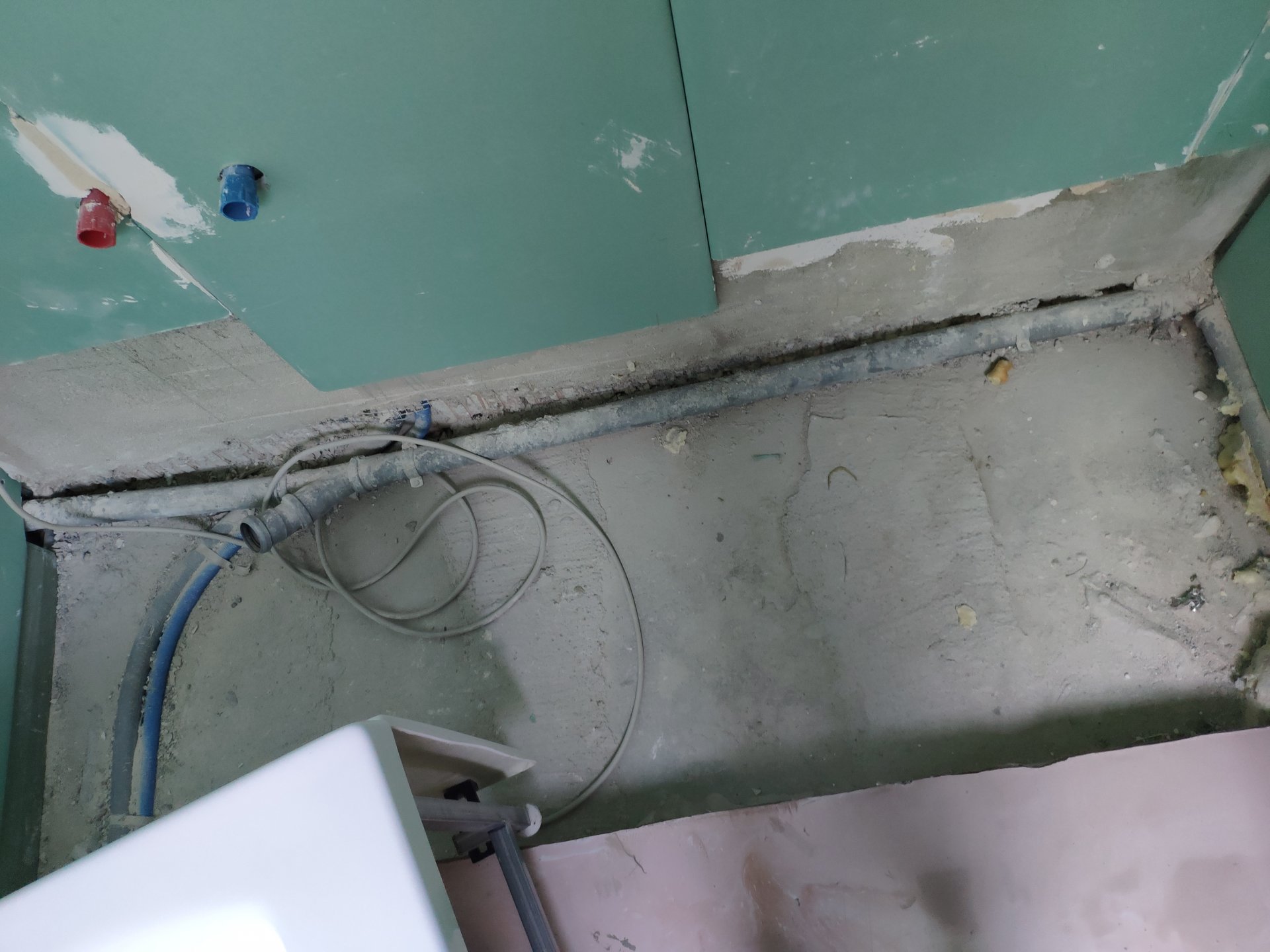

    ich bin neu hier und hoffe dass ich in das richtige Unterforum poste.
    Wir renovieren derzeit das erste Bad unseres gekauften Hauses und sind nun bei der Badewanne auf ein Problem gestoßen.
    Die neue Badewanne ist bereits auf einen Metallrahmen mit Füßen montiert, leider ist beim Abriss der alten Badewanne das Abflussrohr zum Vorschein gekommen, welches sich genau dort befindet, wo die Füße der neuen Wanne stehen würden.
    Da die alten Anschlüsse höher sitzen als nun benötigt wäre es eine Option die neue Wanne höher und somit über das vorhandene Abflussrohr zu setzen.
    Aber ist dies überhaupt möglich und wenn ja wie oder müssen wir eine Fachfirma das Rohr sowie die Anschlüsse verlegen lassen.
    Vielen Dank für eure Hilfe und Ideen IMG_20200322_095004.jpg IMG_20200322_094956.jpg

    Ich denke beides ist möglich .
    Gibt es denn einen rohrverlauf auf bestehender Höhe der funktioniert ? Also der am Rahmen vorbei, drunter oder drüber geht ?
    das Rohr kann man auch auf dem Boden verlegen statt an der Wand und man kann auch zwei 45 grad statt einem 87 bogen verwenden zum Beispiel
    die Badewanne höher als nötig würde ich nicht setzen . Sieht komisch aus, unpraktisch beim einsteigen für Kinder und alte etc
