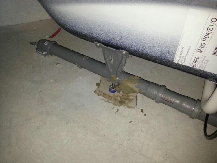

    Guten Morgen zusammen,
    Unsere Badewanne soll für ein gleichmäßiges Fugenbild etwa 60cm Höhe erreichen. Mit den herstellereigenen Füßen sind aber nur 48cm möglich. Die Sanitärfirma hat die geschilderte "Problematik" auf diese Weise "gelöst":
    Dazu möchte ich Euch folgendes Foto präsentieren:
    Handelt es sich um
    a) Fachgerechte Aufstockung
    b) Naja, ist ok und hält ewig.
    c) Hält gerade so bis zum Ablauf der Gewährleistung
    d) Murks
    Mit a und b kann ich gut leben. Wie wäre Eure Einschätzung? Raus und neu oder so lassen?

    Bin zwischen b und d am schwanken, weil ich nicht erkennen kann, mit was unterbaut wurde und ob in waage. Aufstellfläche hätte vielleicht auch etwas mittiger sein können.

    Sind das geschichtete Fliesenscherben?

    nach 30 x 60 Fliesen ausgewählt. Ich persönlich würde auch nicht wollen jedes Mals 60 cm zu überwinden. Aber jedem das seine. Um das Problem zu lösen ahben wir 25 x 40 cm fliesen genommen. Bei uns waren es aber ca. 50 cm.
    Für mich persönlich sehen es wie Fliesenscherben mit Fliesenkleber? aus. Ich als Laie würde genau so lösen.

    Ich als Laie hätte mir KS-Steine im Baumarkt für 1,53 EUR gekauft und diese hingelegt und darauf die Wanne geständert - die Fliesenscherben sehen doch "bedenklich" aus - aber Laienmeinung halt ;) Bei KS hätte ich noch über die Druckfestigkeit nachgedacht

    Schweben die HT Rohre da auch vollständig in der Luft?

    ne liegen doch auch auf diesen mini Fliesenscherben ... siehst doch auf dem Bild.

    Der Unterbau besteht in der Tat aus 2 Lagen Bodenfliesenscherben, eingelegt in Fliesenkleber.
    Ich gehe mal davon aus, dass die Füße ausgerichtet und die Wanne waagerecht steht.

    Ist das neben dem Standfuß noch ein Türmchen aus Resten, auf dem das Rohr eingemörtelt aufliegt?

    Frage vorweg (bevor die Antwort nach "fachgerecht" kommt:
    Ist das Rohbeton oder Estrich, was man da sieht????
    Was auf jeden Fall Murks² ist, die "Lagerung" der 50er Abflußleitung. Das fällt in die Kategorie Geh nach Haus und üb erst mal. Keine Lagesicherung seitlich, Schallbrücke (egal ob Beton oder Estrich) oder einfacher :Baumurks

    Das ist Estrich.
    Die Wanne und deren Lagerung überzeugt mich halt eben auch nicht. Darum hier die Frage ob ich ein Fass aufmachen muss oder ob das mit etwas "hmmm, naja" noch durch geht.
    Nach den bisherigen Beiträgen tendiere ich aber zu raus und neu.

    Und ja, das Abwasserrohr (Wanne und Waschmaschine) liegt auch in Mörteltürmchen.

    60cm ab Estrich ist schon sehr hoch.
    Vor allem beim Aussteigen aus der Wanne gibt es einen großen Schritt "ins Leere" ... und das bei fehlender Standfestigkeit.
    Für ein Fugenbild würde ich das nicht machen

    Stimmt, dass mit dem 50er rohr hast du recht.
    Schallbrücke wäre es doch auch, wenn direkt mit den Füssen auf dem Estrich stehen würde oder?

    Wenn man den Estrichaufbau kenne würde, dann könnte man die Badewanne auch 16-18 cm tiefer, direkt auf dem Betondecke setzen. Wäre deutlich besser Lösung.

    Zumindest das raus und neu ist ja noch unproblematisch. Ein paar Dübel, Stockschrauben und Rohrschellen für das Abflußrohr können ja nicht wirklich ein Problem darstellen. Ob Wanne auf Estrich oder nicht ist nochmal was anderes.
    Du schreibst, dass Wanne 60cm hoch kommen soll, normal würde es nur bis 48cm gehen. Wie können zwei Lagen Scherben 12cm erhöhen?

    Stahlwanne, also wahrscheinlich rechteckiger Grundriss. Wenn ich das Bild richtig deute steht die Wanne aber nicht parallel zur Wand. Also keine Verankerung über Randanker/Auflagersschienen! Sprich - das Ding schwebt mehr oder weniger frei durch Raum und Zeit.
    Hier wäre für mich der Styroblock die Wahl der Waffen gewesen!
    Vor allem, wenn das Ding auf einem auf Dämmung gelagerten Estrich steht, der auf solche Punktlasten eher weniger ausgelegt ist!
    Ausserdem fehlt mir die Abdichtung unter der Wanne! Eine Verbindung von Wandabdichtung zum Wannenrand wird ja wohl ob der schiefen Einbaulage nicht machbar sein.
    Hier liegt mehr als nur ein paar Fliesenscherben im Argen!
