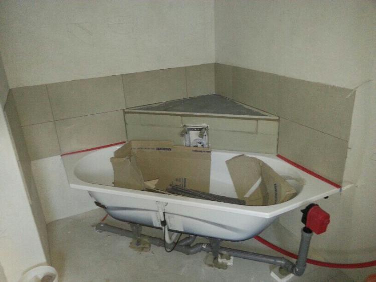

    Haben die Füße Gummipuffer? Wenn ja und man diese dann nicht einmörtelt, müsste das den Schallschutz verbessern, oder?

    Weitere Infos aufgrund der Kommentare.
    6-Eck Badewanne und zumindest an zwei kurzen Kanten links und rechtd hinten mit je 2 Wandankern befestigt.
    Stahlwanne stimmt.
    Ein Bild aus dem Panorama...

    Und ein Schreibfehler... 58cm.. also es mussten 2cm überbrückt werden.

    Um die Fliesen und die Vormauerung zu retten, wäre meine Idee: Wannenträger auf XPS-Platten stellen.

    Jaja, die kommt rein, wenn ich in Rente gehe. Also in 35 Jahren, oder 40 oder... bis dahin wird nochmal kernsaniert.
    Die 60cm sind für den Moment schon ok. In unserer Mietwohnung haben wir aktuell auch 57cm. Ob das den Braten fett macht...

    Ich würde sagen, da dürfen Sanilöter und Fliesör nochmal zurückbauen und alles neu machen.
    WaMa Abfluß freischwebend, keinerlei Wandabdichtung, Rohrverlegung erzeugt Brechreiz und wie das am Ende abgemauert werden soll, weiß wohl auch keiner.
    Ach ja - manchaml komm ich aus meinem Denke nur schwer raus. (Ich baue Wannen nur auf Rohboden) Bei Aufstellung auf Estrich sind Wandanker an der Wanne kontraproduktiv, weil der Estrich sich bestimmungsgemäß bei Befüllung absenkt, der Wandanker aber nicht mit nach unten geht.
    Also wir die Wanne verwunden. Entweder ziehts irgendwann den Wandanker lose oder die Wanne macht Geräusche.
    Heidemarie, die Waldfee - son Murks hab ich lange nimmer gesehen.

    Ralf hat hier absolut recht. Styroblock wäre die bessere Wahl gewesen und hätte man auch leicht mit XPS Platten oder druckfesten EPS (wie unter dem Estrich) erhöhen können oder wie erhöht man sowas Fachgerecht?
    So Styroblock ist deutlich teurer als 4 Füße.

    Das Fugrnbild im ganzen Raum. Wir haben ja auch Fugen in der Dusche und am Waschtisch.
    Die liegen nunmal auf 30/60/90 und da brauche ich dann kein 25/55/85 an der anderen Seite des Raumes. Aber das ist auch eher zweiträngig in der aktuellen Diskussion.
    Die Punkte die Ralf und auch andere angesprochen haben sind die wesentlichen, dass es Murks ist und bleibt. Irgendwas gibt nach. Früher oder später eben.

    Und was macht ihr, wenn der Handwerker nachweisen kann, dass Fliesen mit einer Bruchlast von sagen wir mal 500N oder 1.000N zum Einsatz kamen, und die durch die Haftfestigkeit des Fliesenklebers nach EN12004 ausreichend fixiert sind? :D

    Fakt ist aber auch, dass der Boden auf Dämmung schwimmt, der Wandanker aber nicht. Also gibt irgendwann eine von beiden Verbindungen oder die Wanne und deren Beschichtung auf...
    Irgendwo ist der Murks aber doch begraben oder würdest du eher sagen: Jo, passt schon?

    Murks ist das schon allein wegen dem Abwasserrohr, das anscheinend mit Siemens Luftankern gehalten wird und nur irgendwie auf das Fliesenstück geklebt wurde. Die restlichen Argumente von meinen Vorschreibern sind auch plausibel und berechtigt.
    Mir ging nur durch den Kopf, ob theoretisch so eine "Fliesenkonstruktion" nicht doch irgendwie gesundgebetet werden könnte. Handwerker sind meist sehr kreativ wenn es um Ausreden geht. Mir würde so etwas nicht im Traum einfallen, aber wenn ich mir mal anschaue, wie stabil solche Fliesen doch sind, vor allen Dingen wenn sie ordentlich verklebt wurden, dann könnte man tatsächlich auf die Idee kommen, dass so eine Konstruktion die nächsten Jahrzehnte übersteht, fachgerecht hin oder her.

    toxic, frag den Kollegen einfach mal, wie er bei der Addition von zulässiger Absenkung des Fußbodens + zulässiger Bewegung der Wanne die max Zulässige Dehnung der Silikonfuge einhalten will und wie er die Abdichtung Wannenrand-Wand bzw die Abdichtung unter der Wanne und hinter den (ja schon fest geklebten) Fliesen herstellen will.
    Wenn unter der Wanne keine FBH-Leitungen liegen, würde ich den Estrich dort aussparen lassen, die Abwasserleitung fachgerecht auf die Rohdecke (mit Schellen) verlegen und für die Wanne in passender Höhe einen Betonklotz erstellen lassen.
    + Planung der Abdichtung.
