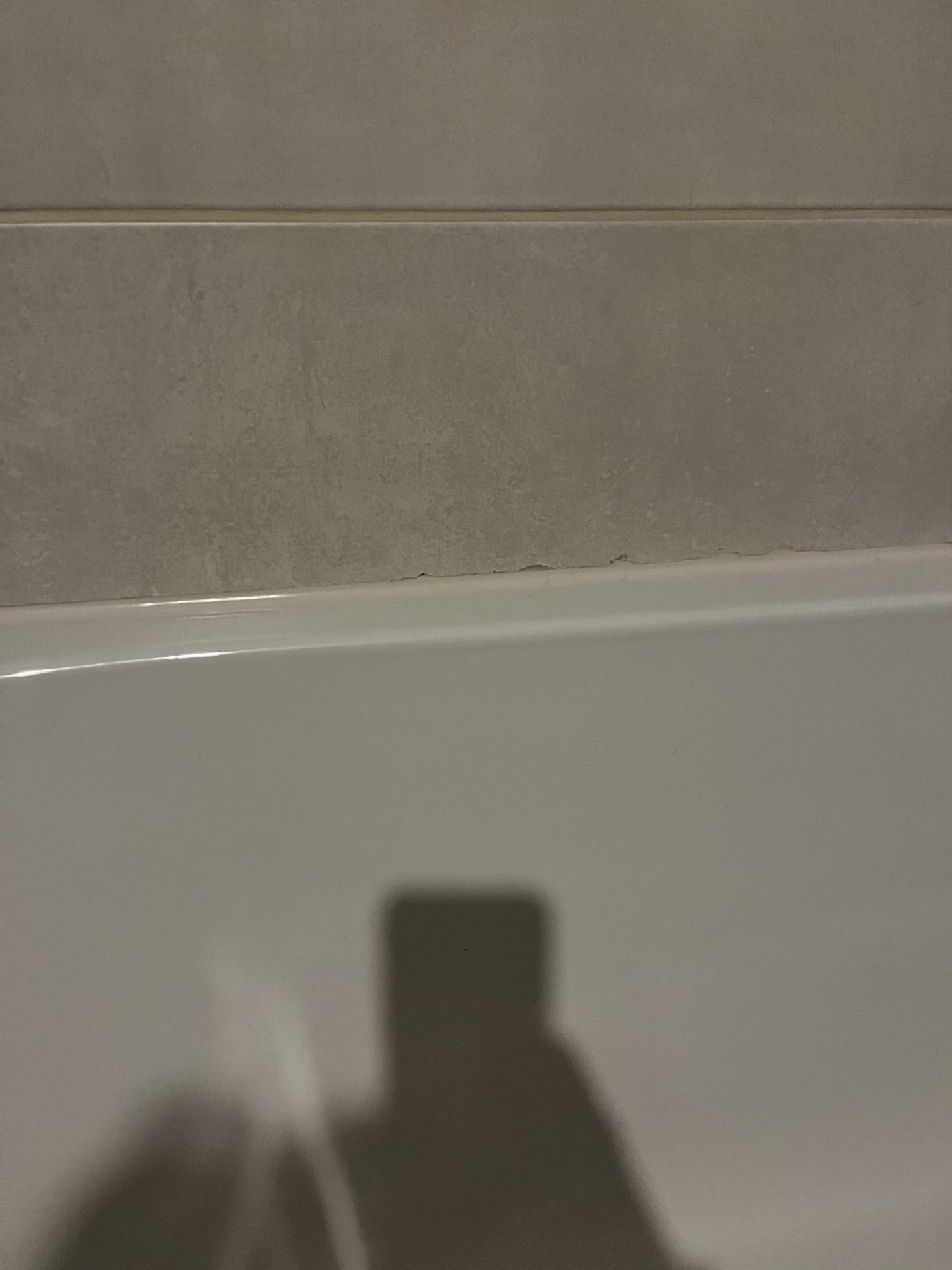

    In unserem Neubau wurde, nachdem alles fertig verfliest war, nach Abziehen der Schutzfolie der Badewanne, ein Sprung in dieser entdeckt.
    Jetzt wurde die Badewanne getauscht, allerdings ohne die Fliesen zu entfernen.
    Heißt: Es gibt kein Dichtband mehr.

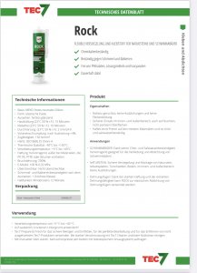

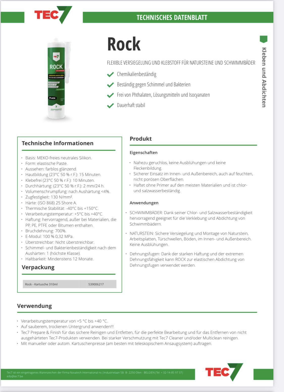

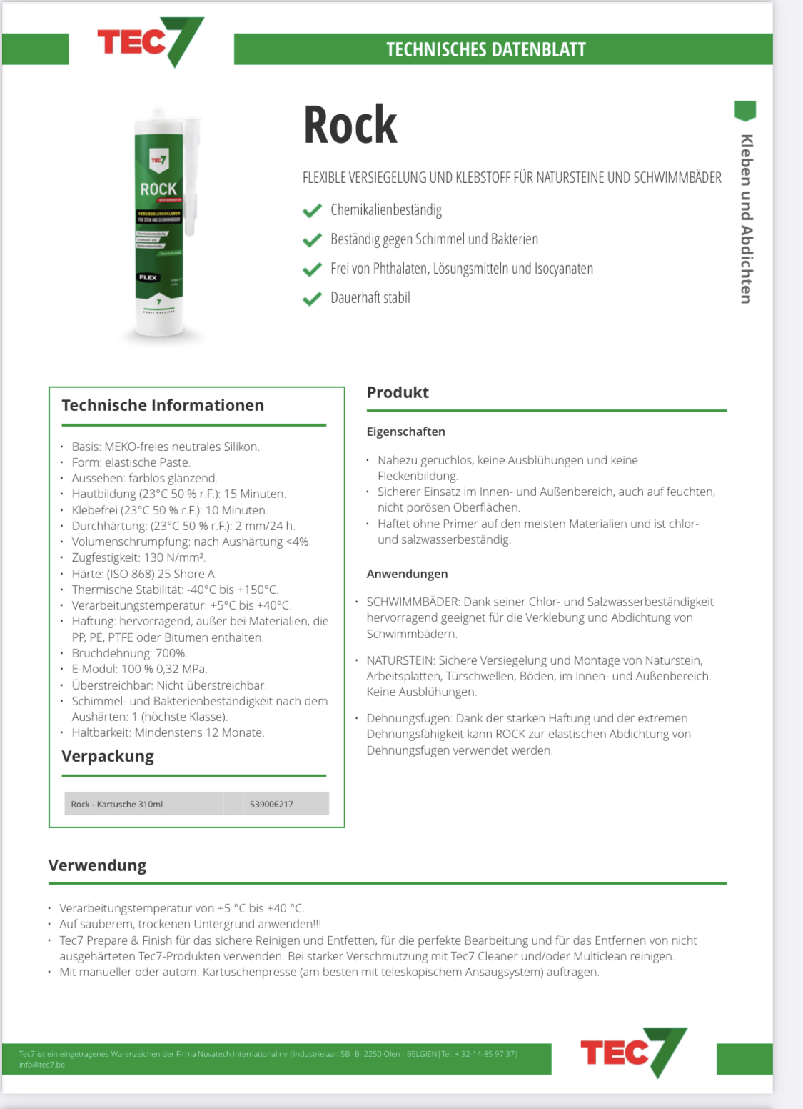

    Stattdessen hat man das hier verwendet:
    Tec7 Rock (Bild im Anhang)
    1) Ist das ausreichend?

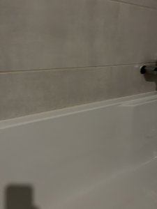

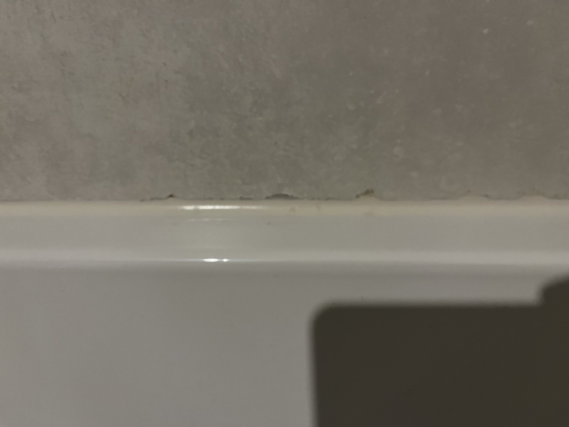

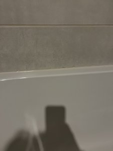

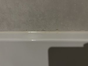

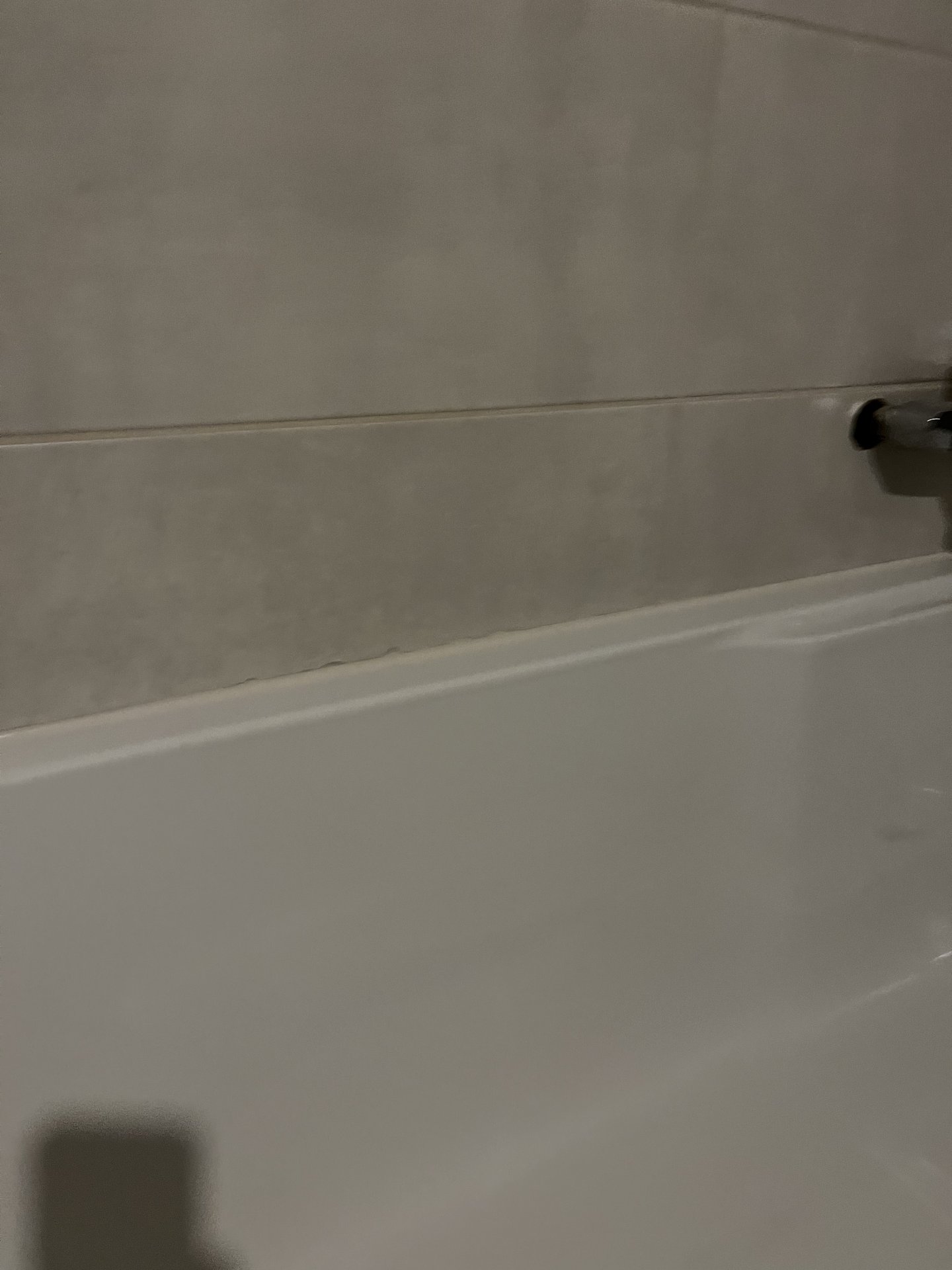

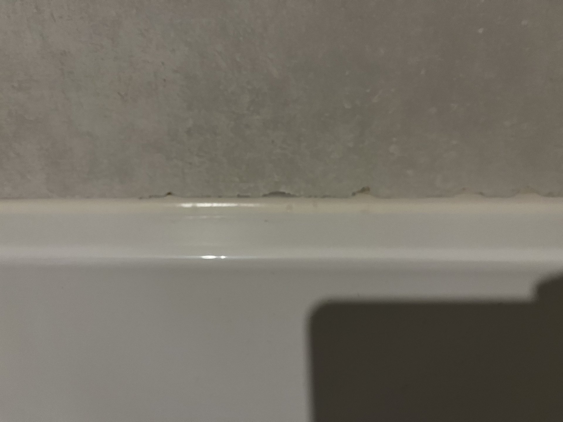

    2) Weiters wurde eine einzelne Fliese oberflächlich beschädigt (siehe Fotos), das wurde gefüllt und danach Silikon drüber.
    Abgesehen von der Optik, ist das ein Problem?
    Ich will nicht wieder alles komplett rausreißen lassen, inklusive Gipskartonwand, denn das würde bedeuten
    viel Dreck, Stress, Nerven und Geld, denn ich müsste in einen langen Rechtsstreit gehen mit der Firma, da die nicht einsehen, dass so zu machen weil es eh passt.
    Gibt es hier eine alternative Lösung? Was kann ich machen?

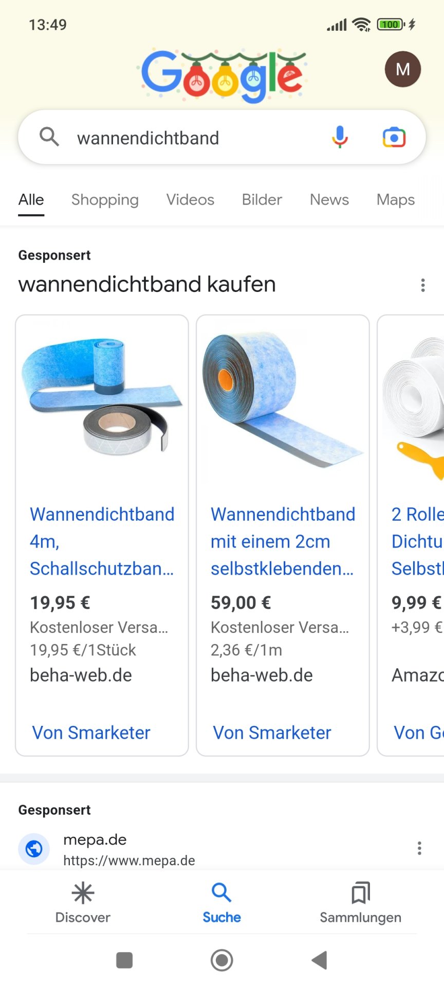

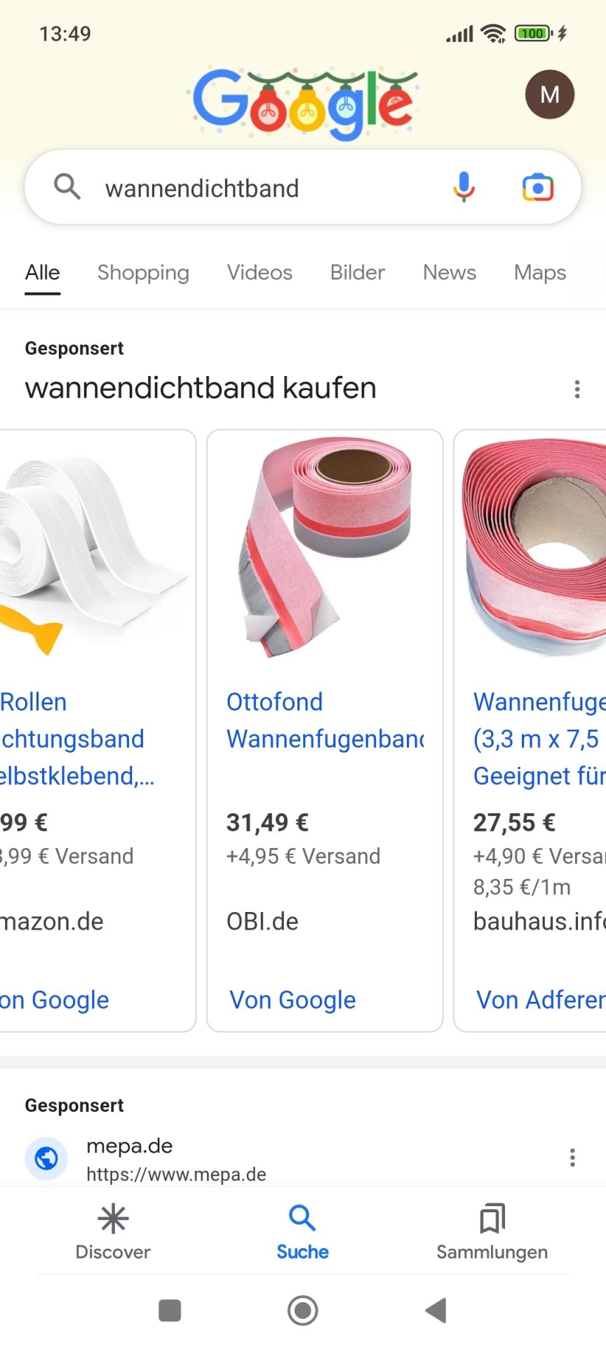

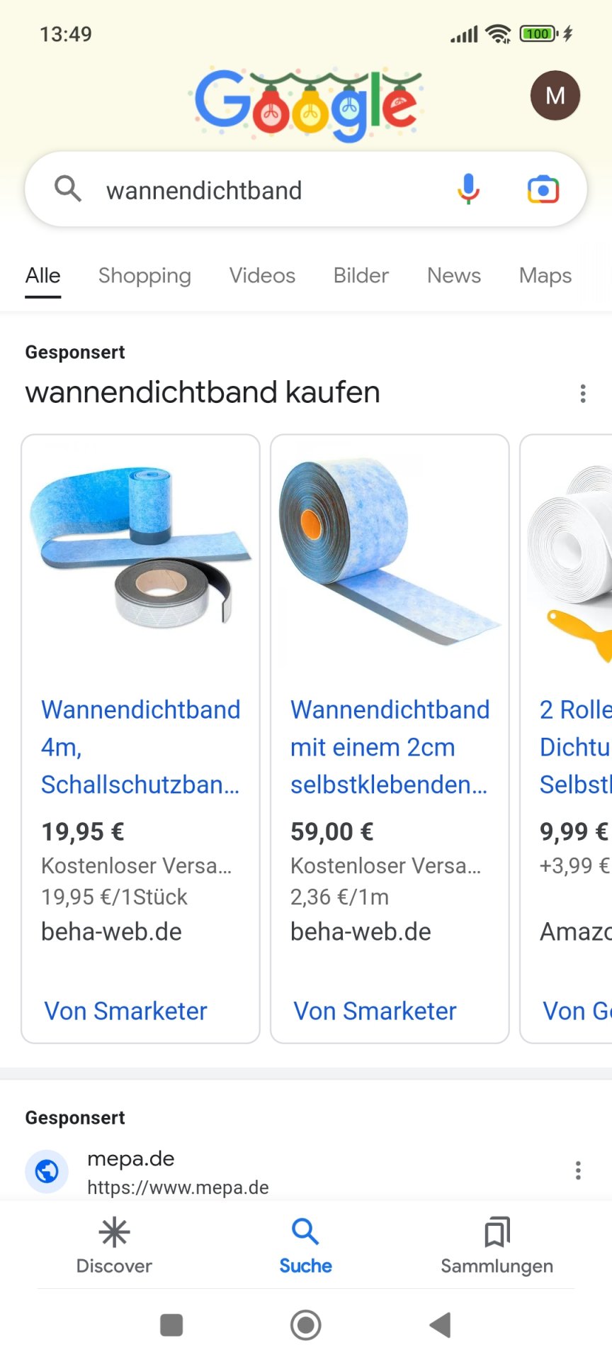

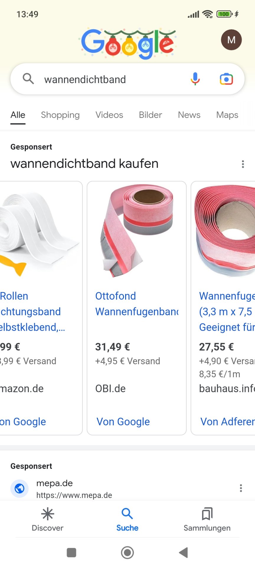

    Theoretisch ja , aber praktisch wie ist die Entkopplung zur Wand nun hergestellt?
    Das fehlende Dichtband bzw das fehlenden Folienband stellt erstmal einen Mangel dar , die ausgeführte Silikonfuge gilt nicht als Abdichtung.
    Ja , ein Rückbau wie von Ihnen befürchtet ist da nicht notwendig, jeder halbwegs begabter Flieseur tauscht diese Fliese aus, hier ist eine Verfärbung und eine Beschädigung vorprogrammiert.
    Kunststoff oder Stahl ?
    Gibt es ein Lagerprofil an der Wand?Fehlt das Band nun komplett wie exempl dargestellt?
    Einbehalt ca 500€ würde ich tendieren

    Bei Sprung wird es wohl eine Email Wanne sein oder ?
    Wie haben die diese Wanne rausbekommen ? Normalerweise gehen die Fliesen etwas über die Wanne drüber.
    Noch etwas: die Dichtbänder kleben normalerweise auf der Wandabdichtung. Wenn sie diese abgerissen haben wurde ggf auch die Wandabdichtung beschädigt. Da würde ich auch mal nachfragen.

    Es ist eine Acrylwanne. Die haben die Wanne einfach rausgeschnitten bzw gerissen.
    Dabei ging die eine Fliese kaputt.
    Ich bin verwirrt. Fliesenleger sagte er nimmt die Fliesen ungerne runter, da mit hoher Wahrscheinlichkeit die Gipskartonwand beschädigt wird.
    Von anderer Seite habe ich gehört, dass man wenn dann ALLE Fliesen entfernen muss, da sonst der Dichtanstrich unterbrochen wäre.
    ?? Das versteh ich nicht? Wenn ich zB eine Reihe Fliesen entferne und da den Dichtanstrich neu mache, dann geht das nicht weil unterbochen?

    Hat diese Mumpe eine Zulassung nach DIN 18534?
    Scheinbar nicht, also nicht fachgerecht.

    Die Abdichtungs - DIN 18534 lässt zwei Varianten der Abdichtung zu :
    1. Kompletter Fussboden im Bad + Wände um die Wanne, bevor die Wanne überhaupt reinkommt, sprich also auch hinter / unter der Wanne ist komplett abgedichtet.
    2. Wie vor, jedoch nicht hinter / unter der Wanne. Dafür das Wannen - Abdichtband.
    Ich baue ja gern 1 + 2 zusammen.
    Denn wenn bei 1 das Wasser mal doch unter die Wanne gelangt, weiß es nicht wohin und landet dann irgendwann im Flur oder eine Etage tiefer.
    Ist denn hinter / unter der Wanne bei dir eine Abdichtung, dann könnte man ja so leben ?
    Sonnst nicht, denn die Silikonfuge ersetzt das Wannendichtband nicht, ist nicht DIN - konform.
    Risiken:
    Gerade Acrylwannen sind sehr instabil, werden meistens nicht fachgerecht nach Vorgabe montiert. Das Silikon haftet schlecht auf dem Acryl und reißt gern ab.(Flankenhaftung)
    Dein Silikon haftet laut Produktenblatt schon mal nicht auf PP, PE und PTFE
