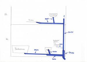

    bei der Renovierung unseres Hauses bin ich nun im (unteren) Badezimmer angelangt. Da ich mir etwas unsicher bezüglich des Abwasseranschlusses bin, bräuchte ich euren Rat.

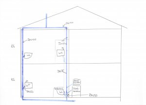

    Die beiden Badezimmer im Haus liegen exakt übereinander und es gibt an zwei Seiten des Raumes je ein Fallrohr. Beide Fallrohre sind gemeinsam am Dach entlüftet:
    Fallrohr 1 ist DN100 und im EG ist nur ein WC angeschlossen, im KG nur ein Waschtisch. Das Rohr verschwindet im KG (mit einer Muffe) in einem DN150 Tonrohr
    Fallrohr 2 ist DN75 und im EG ist die Dusche und ein Waschbecken angeschlossen. Im KG möchte ich nun WC und Badewanne, sowie aus einem Nebenraum ein kleines Handwaschbecken und die Waschmaschine anschließen. Die Besonderheit ist, dass das Fallrohr in DN90 im Tonrohr verschwindet (DN100 ist aufgrund des kleineren Tonrohres nicht möglich).
    Meine Unsicherheit bezieht sich auf die Anschlüsse an Fallrohr 2 - ich habe eine Skizze angehängt, wie ich Badewanne und WC dort anschließen möchte. Ist dies so möglich, wie in meiner Skizze aufgezeichnet? Insbesondere auch was die Entlüftung angeht - ist die DN75 Leitung nach oben hier ausreichend, oder benötige ich eine Belüftungsventil?
    Besten Dank für eure Ratschläge!

    Eine Verengung des Fallrohrs nach oben ist eigentlich nicht zulässig. Entspricht also vermutlich nicht der DIN Norm.
    Eine DN75 bis oben zur Dachentlüftung ist aber jetzt auch nicht das schlechteste.
    Ich würde mir wegen der Entlüftung keine Sorgen machen.
    Was passiert wenn du mal eine richtige Verstopfung im Klo bzw. dem DN90 Rohr zum Fallrohr hast ?
    Richtig..... :)

    Wir haben eine einzige Entlüftung mit DN75 für 3 WCs, 2 Duschen, einer Badewanne und 5 weiteren Abläufen. Und die liegen alle nicht untereinander - funktioniert 1A.

    sollte machbar sein, auch die Be und Entlüftung ist ok

    WC und Badewanne an einer Leitung da musst du echt schauen ob das mit der Höhe passt, sonst kann es mal passieren dass Sch.... in der Wanne.
    Separat zu einem zusätzlichen Abzweig am Fallrohr wäre besser.

    Danke soweit für eure Hilfe! Wie groß sollte denn der Höhenunterschied zwischen Badewanne und WC sein (also von den normalen 1 - 1,5% abgesehen)?
