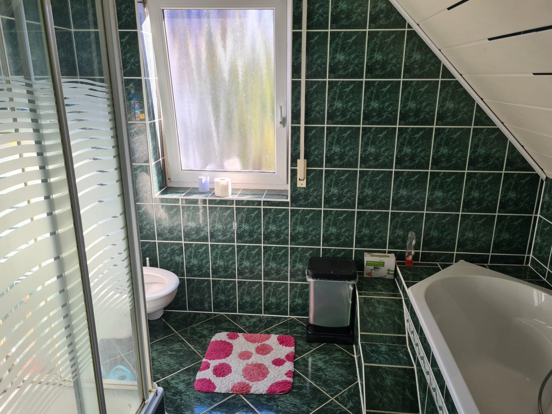

    wir planen unser Badezimmer zu sanieren. Es soll die Position von Dusche und Toilette getauscht werden. Der Tausch ist generell wenig problematisch bis auf den Estrich / Fußbodenheizung
    Im Estrich liegt eine FuBo Heizung. Nun ist unter der Dusche kein Estrich. Sprich, da wo die Toilette hinkommt. muss Estrich aufgefüllt werden.
    Der Installateur sagt, er kann versuchen die FuBo Heizung zu verlängern um unter der Toilette ebenfalls eine FuBo Heizung zu haben. Blöde Frage, geht das? Der Fliesenmensch und ein anderer Installateur hatten gesagt, dass sie die ganze FuBo Heizung in dem Fall erneuern müssen, oder abklemmen würden, um nicht einen Bereich kalten Estrich zu haben und im anderen Bereich warmen Estrich.
    Kann mir da jemand seine Meinung sagen? Was macht hier Sinn? Komplett erneuern? Kalter und Warmer Estrich problematisch? FuBo Heizung "verlängern"?

    Was ist denn mit der Dusche muss dort kein Estrich ausgespart werden? Wie groß ist das Bad?

    Hmm... wo die Dusche hinkommt, ist aktuell Estrich vorhanden. Kann die Duschwanne da nicht draufgemauert werden; ytong Unterbau o.ä.? Oder muss da bestenfalls der blanke Beton sein?
    Das Bad hat in Summe ca. 10qm Bodenfläche.
    Die neue Dusche ist recht groß 180*90cm wird dann vor dem Fenster verlaufen und schließt an die Badewanne an. Dort ist aktuell komplett Estrich mit FuBo Heizung.
    Die alte Dusche hat 75x glaube 80 oder so. Drunter ist kein Estrich. Da soll die Toilette hin.

    wenn ihr da eh beigeht, dann wäre es doch zu überlegen, den estrich ganz rauszunehmen und die heizung neu zu verlegen. da ihr dusche und wc tauscht, muss das rohr vom wc ja auch auf 100 vergrößert werden und ihr müsst dort auch den estrich entfernen. so könnt ihr auch eine bodentiefe dusche einplanen...

    Den Estrich komplett zu entfernen ist wirtschaftlicher. Sonst müsste man die Fliesen entfernen, den Estrich fräsen, die Fbh freistemmen und verlängern, den Estrich ergänzen, Anschlussstelle vergießen und womöglich noch die Fläche spachteln. Komplett entfernen und neu einbringen geht schneller und das Material ist günstiger.

    Danke euch für die Meinungen.
    Dann mach mer das vermutlich raus. Danke, Gruss
