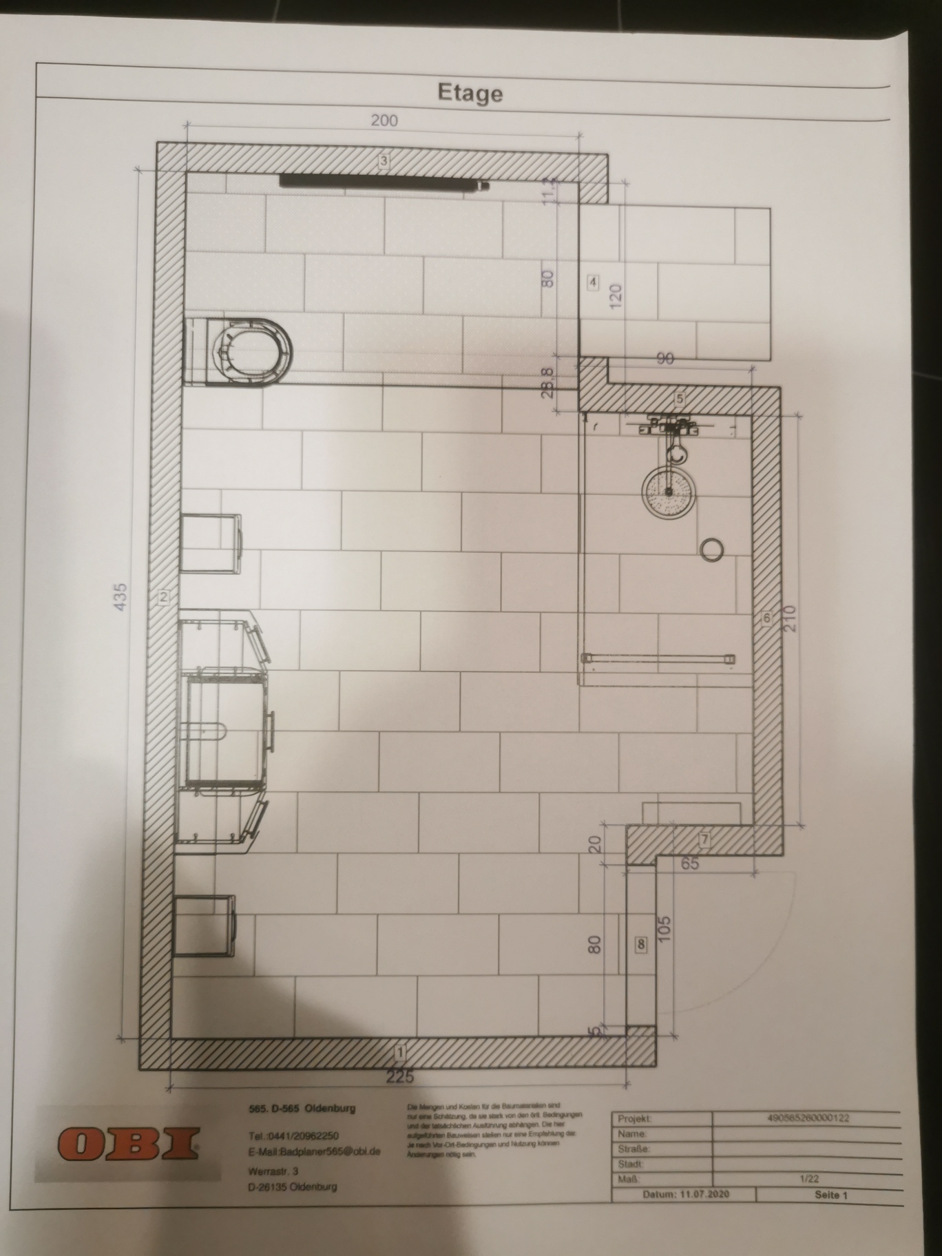

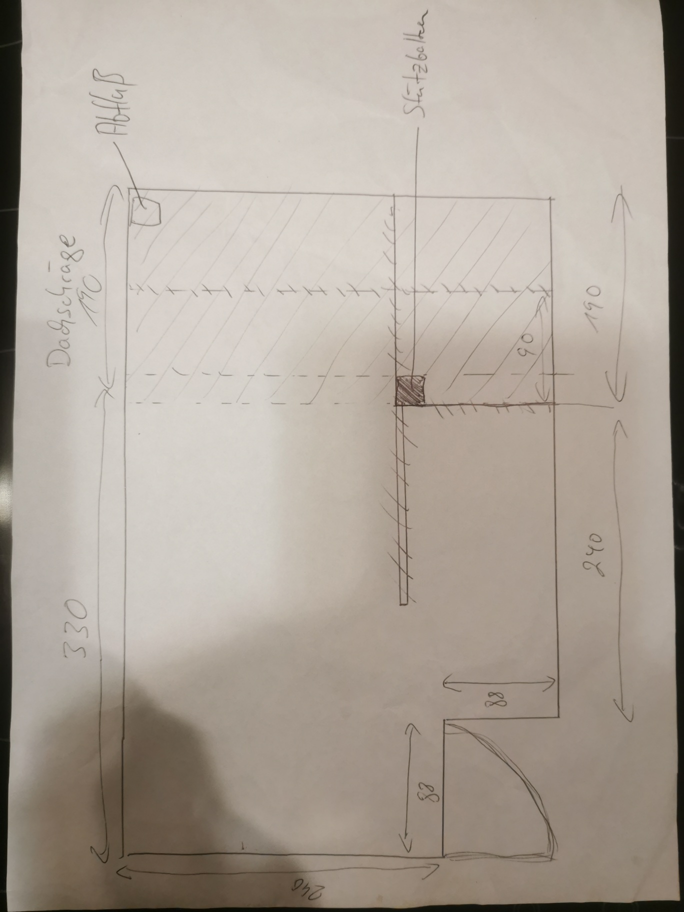

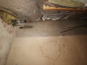

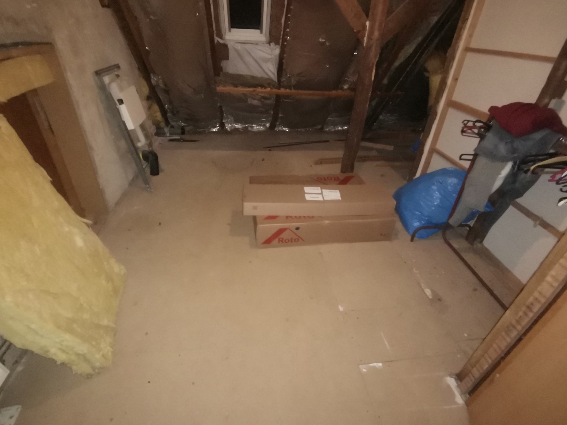

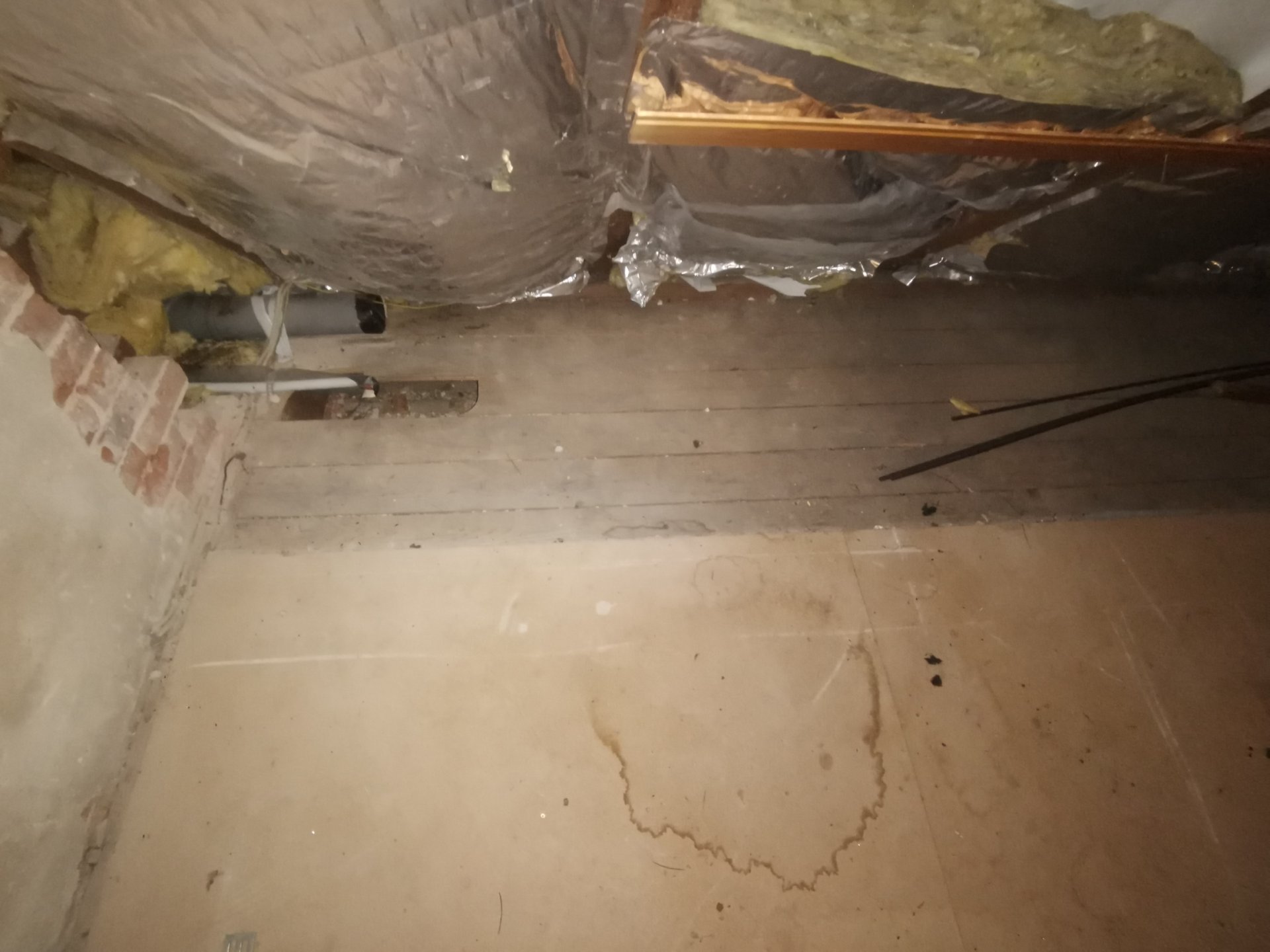

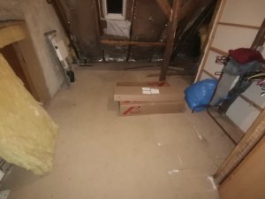

    Hallo Profis,
    ich renoviere ein Haus von 1935 in Eigenarbeit. Trockenbau, Elektroarbeit etc. ist kein Problem dank fachkundiger Freunde und Familie. Jetzt bin ich allerdings beim Badezimmer im 1. Stock angelangt. Der Boden besteht aus Dielen auf Holzbalken auf die zur Stabilisierung eine Lage OSB Platten verlegt und mit den Dielen verschraubt wurde.
    Geplant ist rundum Metallständerwerk mit Feuchtraumfarmacellplatten für die Wände als Stabile Grundlage für die Wandfliesen. In diesem Hohlraum will ich dann alle Rohre und Leitungen verlegen.
    Ich will keine Löcher in die tragenden Balken oder den Bodenbelag sägen. Daher denke ich an eine Duschwanne mit Styroporträger. Da habe ich jetzt 2 Fragen:
    1. Mein Fliesenleger hat mir empholen zusätzlich Schwimmestrichplatten für die Bodenfliesen zu verlegen. Damit komme ich natürlich ziemlich hoch mit dem Boden im Vergleich zum Flur. Vermutlich ist eine leichte Stufe unvermeidlich, aber gibt es vielleicht flachere Alternativen?
    2. Falls ich alles mit Schwimmerstrich auslege, hatte ich überlegt ob ich den Duschwannenträger auf die OSB stelle damit der Einstieg zur Duschwann niedriger ausfällt. Ist das eine gute Idee oder eher ein Risiko für die Dichtigkeit? Ich will keine Wasserschäden riskieren. Anliegend lade ich noch 2 Zeichnungen hoch.
    Vielen Dank im Voraus für Euer Feedback.
    Mit freundlichen Grüßen
    Sven
